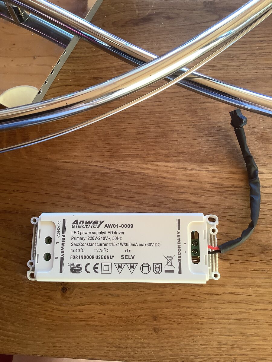

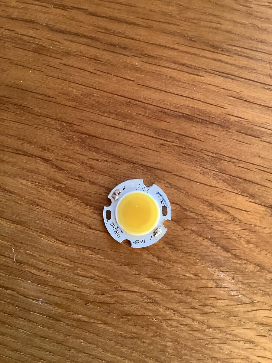

Guten Morgen,
Ich habe folgendes Problem:
Einen Treiber mit Konstantstrom 350mA max VDC 60V Eine Lampe 6 COB LEDs in Serie. Nun ist eine LED defekt (bereits ausgelötet)
Nun finde ich keine einzige LED im Internet mit 350mA Strom bzw. um die 8—10V Durchlassspannung hat.
Ist es möglich eine LED mit 400mA 8,3 Vf zu nehmen ohne alles zu tauschen (Treiber und restlichen LEDs die noch funktionieren)?
Oder habt ihr eine Alternativlösung?

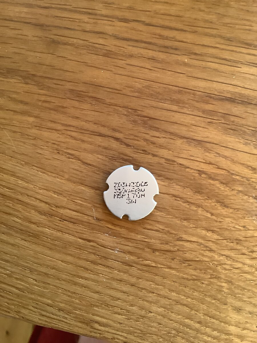

#7799550
Hast du darüber nachgedacht, dass Treiber und LEDs nicht komplett perfekt zusammenpassen?
Ich würde eine funktionierende LED auslöten und vermessen, und darauf dann passend etwas suchen.
Ich halte es aber für schwierig einen Ersatz zu finden, der nicht auffällt.
Ich lese auf der Rückseite der LED wohlwollend 330mA und nicht 350mA, bei 3W.
