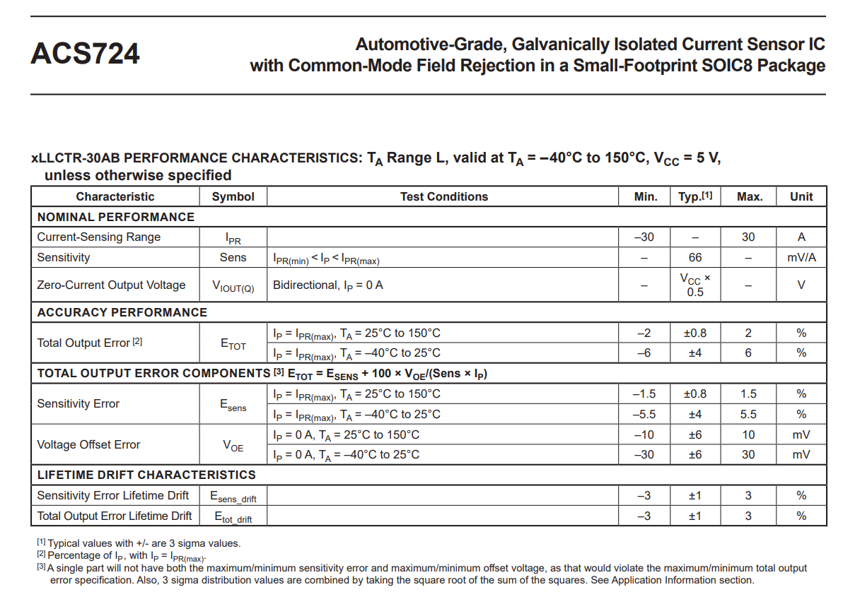

bin gerade seit langem mal wieder dabei Hobbymäßig ein kleines Projekt umzusetzen. Kurz dazu: Ich möchte den Strom, den ich meiner zweiten Autobatterie entziehe messen und tracken (Als kleine Spielerei).
Dazu bin ich jetzt beim ACS724 in der +-30A Variante gelandet. Mit Stromzange habe ich mal bisschen gemessen, mein max. Ladestrom sind ~22A.

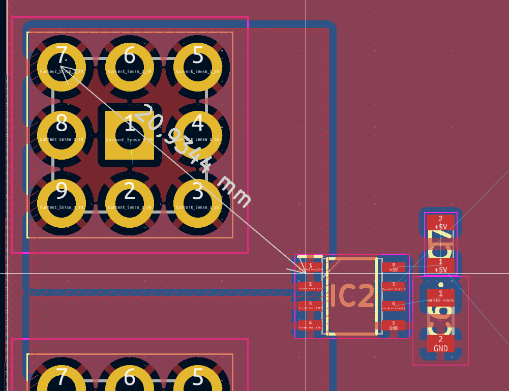

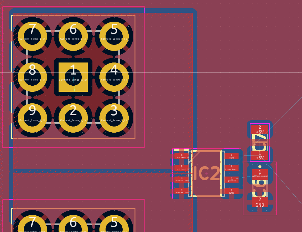

Dann ging es ans Layout, bei dem Strom braucht man wahrscheinlich eine ziemlich breite Leiterbahn denke ich mir, kurz mit einem Rechner im Internet gerechnet komme ich auf 32mm!! Breite. (Parameter: Strom 30A, Ambient Temp: 25°C, Thickness: 1oz/ft², Temp. Rise: 10°C). Da bin ich zuerst stutzig geworden, dass kam mir für 30A viel vor habe da aber auch gar keine Erfahrung. Klar könnte ich auch 2oz/ft² bestellen, wird dann aber deutlich teurer denke ich. Aber gut, den Platz auf der PCB nehme ich mir.

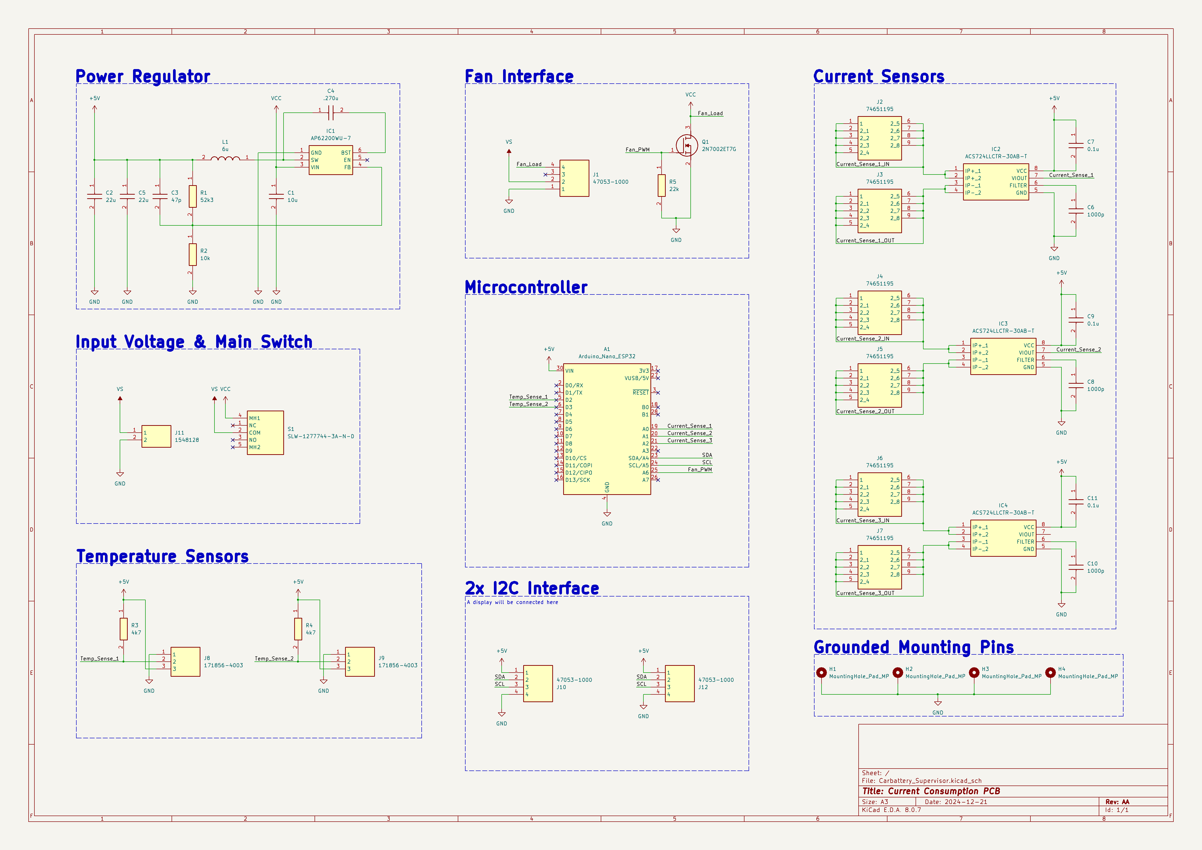

Nun zur eigentlichen Frage: Der Trace zum tatsächlichen Pin ist ja dann nur minimal, muss das so eingetellt werden, dass dort keine Thermals generiert werden oder ist das soweit schon richtig? Bild von der Situation und Schaltplan hänge ich mal mit an.
Danke schon mal für jegliche Hilfe :)

M. H. schrieb:
Rise: 10°C
Da kannst du ruhig einiges mehr an Temeratur zulassen, ohne dass FR4 gleich braun wird.
Narütlich macht man da nicht extra noch eine Engstelle mit Thermals hin. Der Pin muss da vollflächig ins Kupfer. Der IC wird sich beim Löten schon nicht aufstellen (Stichwort Grabsteineffekt, u.a. dagegen wurden die Thermals erfunden).
#7807784
Das wird hier ja nen Einzelstück, da kannst Du auch Dinge machen die in Serie nicht funktionieren.
Also z.B. die Kupferflächen zwischen den Kabeleinführungen und dem Sensor komplett ohne Lötstopp fertigen lassen. Dann kannst Du ne Platte rohes Kupfer kaufen, z.B. 1 oder 2mm stark, die nötige Geometrie mit ner feinen Säge aussägen und dann flächig auflöten.
Bedenke vor allem die mechanische Stabilität und Langlebigkeit vom Übergang vom Kabel auf die Platine. Wenn Du da Litze hast, willst Du unbedingt vermeiden dass da Lötzinn in die Litze kriecht, das macht das Kabel an der Stelle empfindlich für Brüche.
Was ich da schon als Lösungen gesehen habe ist dass das entmantelte Endstück mit einem dicken Kabelschuh verpresst wird und dann der Kabelschuh auf die Platine gelötet wird. Auch denkbar ist das Crimpen von Ösen die dann hinterher auf die Platine geschraubt werden.
Wenn ich sowas machen würde, käme die genau Planung (evtl. mit Vorab-Tests) dieses Übergangs direkt nach der Auswahl des Sensor-Chips.
#7807817
Autobatterie hört sich für mich nach Vibrationen und häufigen+heftigen thermischen Zyklen mit Ausdehnung/Zusammenziehen an. Auch wenn Du die Litze da mit Kabelbindern, -schellen oder ähnlichem befestigst, hast Du daher immer noch etwas Bewegung da drin.
Litze mit Lötzinn drin ist für so eine Umgebung daher riskant und zu vermeiden.

Florian L. schrieb:
Dein Esp32 wird sicher 3,3V Interfaces haben. Also brauchst du Spannungsteiler zwischen ACS724 und Esp32.
Beim eingesetzten Stromsensor ergibt sich bei 5V Versorgung sonst bei einem Strom von 22A eine Spanung von typisch 2,5V+22*66mV = 3,9V.
und Esp32.
Dessen ADC ist sowieso nicht berühmt für Genauigkeit und Linearität. Besonders in den "Randbereichen" taugt der nicht viel:
Ich würde da einen dedizierten kleinen externen ADC nehmen und bei dem als Referenz die 5V Versorgung nehmen, dann ist eine ratiometrische Messung möglich.
