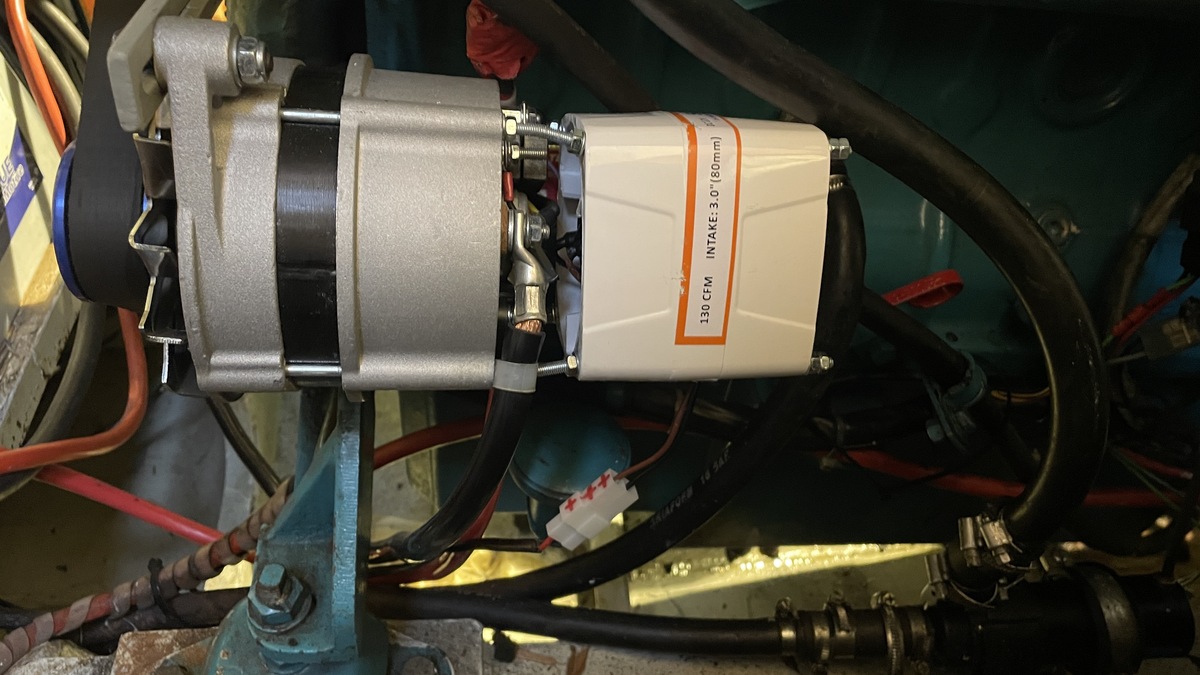

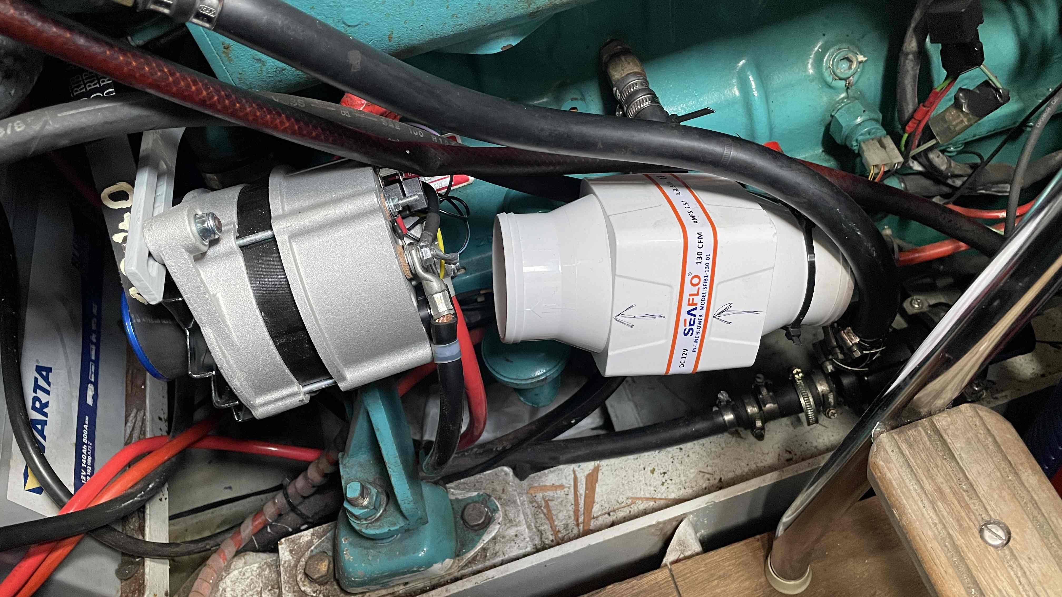

Oh, durchgehend gefordert ;-) Das hört sich sehr nach LFP Ladung an?
Ich stand vor demselben Problem und habe letztlich eine Temperatursicherung auf die Diodenplatte gesetzt die bei 105°C das Feld abschaltet. Dann fällt der Drehzahlmesser auf Null und zeigt das damit an (Diesel mit Nutzung des W-Anschlusses). Wegen der Zwangskühlung durch einen externen Lüfter ist das aber im Dauereinsatz bisher nie geschehen.

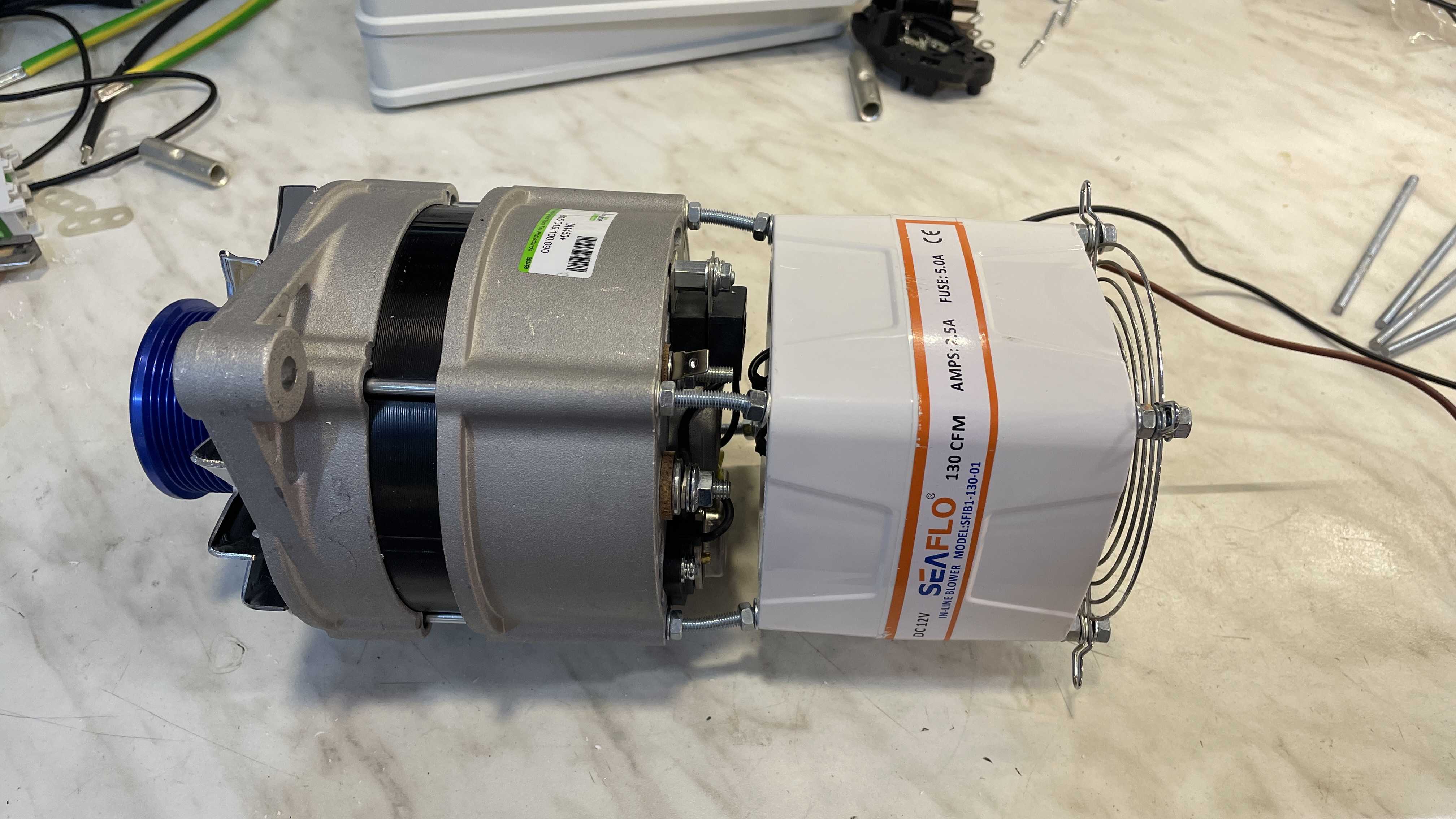

Danke für die Blumen! Sieht seltsam aus ist aber sehr stabil, ganz im Gegensatz zum Prototyp (Bild). Es wäre nicht so lustig wenn in dem Bereich lose Teile entstehen könnten die auf eine ungesicherte 120A Leitung fallen. Die üblichen Gewindestangen sind 4.6 und damit schön zäh ;-)

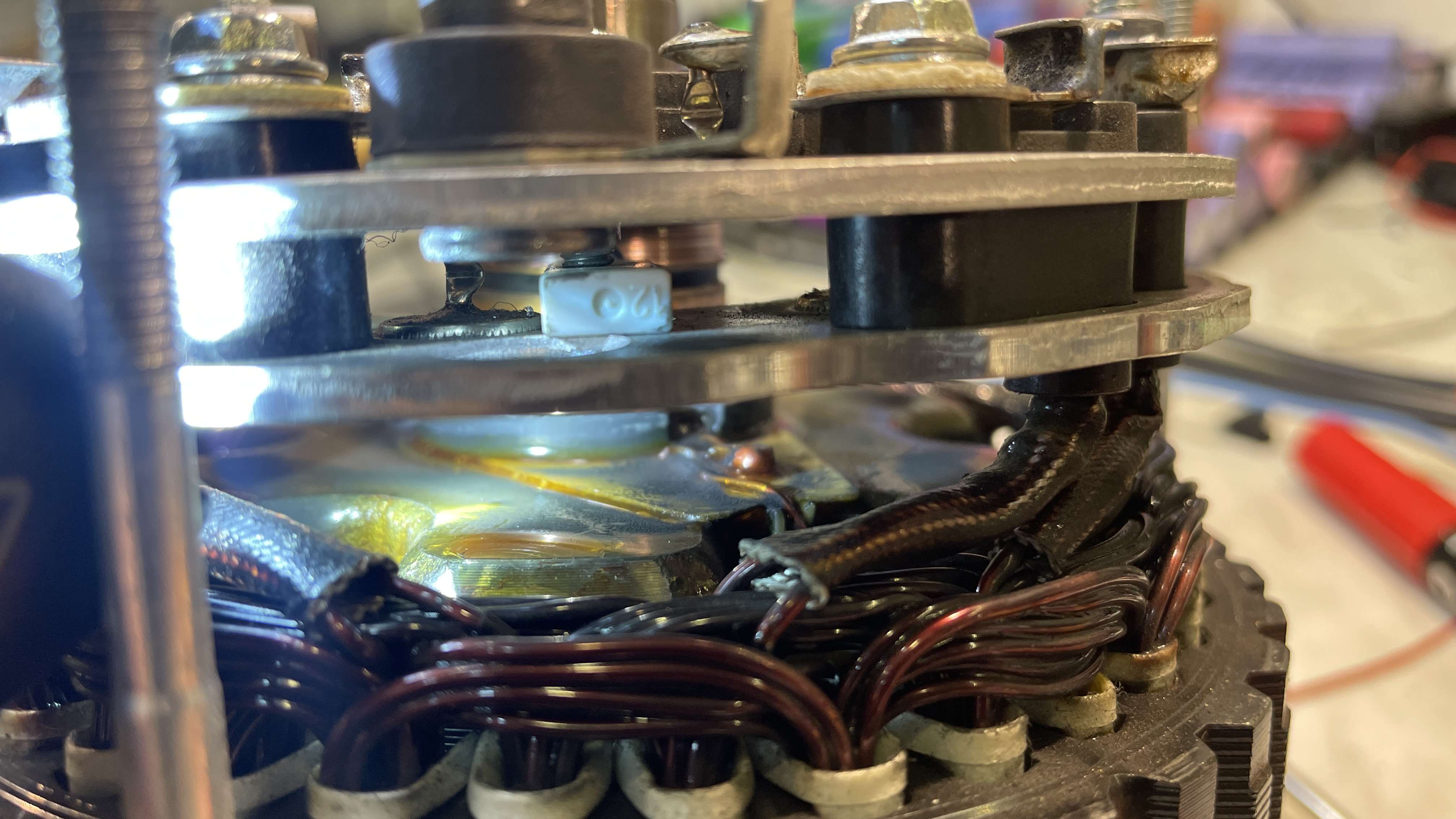

Nachtrag: Auch noch ein Bild von der Diodenplatte mit Temperaturschalter

Die maximalen Temperaturen auf der Diodenplatte sind aus den Datenblättern dieser relativ alten Diodentypen (ganz neue auf SiC Basis können sehr viel mehr ab). Die erlaubte Wicklungstemperatur sollte auch weit darüber liegen. Um da einen Sicherheitsabstand zu haben die 105°C. Und wenn die Lima nur einen Frontlüfter hat (alle alten) dann saugt diese die Luft von hinten durch das Gehäuse, der E-Lüfter unterstützt das. Damit trifft die kühle Luft auch zuerst auf die empfindliche Diodenplatte.
Lustiges (??) Ereignis im Sommer: nach stundenlanger Volllast (was bei dieser LiMa nur 120A sind) plötzlich Drehzahl Null = Ansprechen des Temperaturschalters -> Panik. Das hat dann in 2/3 Minutenabständen getaktet.
Fehlerursache: der Propeller des Lüfters war abgefallen!!
Der ist ausdrücklich für die Belüftung von Motorräumen auf Schiffen gebaut und für höhere Temperaturen zugelassen (unser Motorraum hat aber nie mehr als 45°C). Neu aufgesetzt und verklebt -> hält jetzt bombenfest. Damit ist aber klar, daß die 105°C sonst schnell überschritten würden.
Über die mechanische Lebensdauer mache ich mir wenig Sorgen: so ein Schiff hat im Jahr maximal 500 Betriebsstunden und eine neue Lima kostet weniger als €100 (eine liegt auch fertig umgerüstet als Reserve auf dem Schiff bereit)
Mit dieser Schaltung lädt die Lima die LFP DIREKT, ohne einen B2B Wandler der nur mehr Komplexität, Kosten und Ärger bringt.
Unser Motor ist ein Ford 2725 von Sabre/Lehman in Türkis ;-)

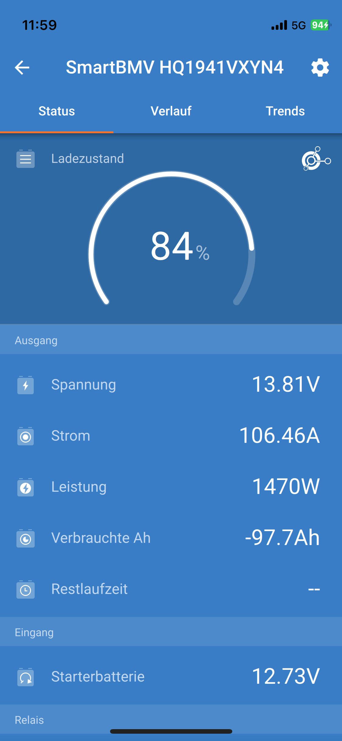

Das Bild zeigt die Anzeige des Batterieshunts im Fahrbetrieb bei 12km/h. Da wird nur die reine Ladeleistung in die Batterie gezeigt, HINZU kommen die während der Fahrt vorhandenen Verbräuche in der Größenordnung von 20A (Plotter, Funk etc.) Die PV lieferte an diesem Tag nur recht wenig. Die Lima läuft also wirklich unter "Volldampf" und das über 6 Stunden (600Ah LFP)

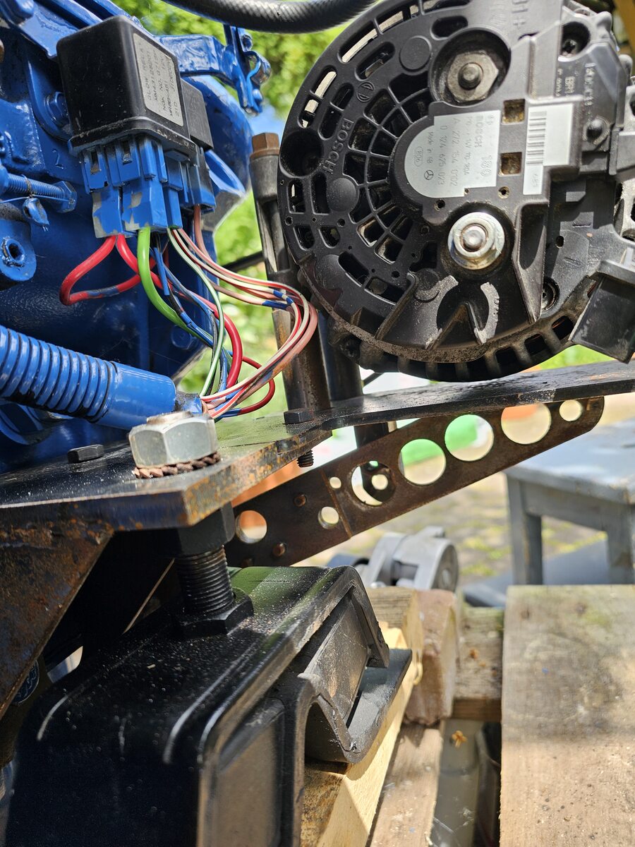

Meine Adapterplatte habe ich so konstruiert, dass diese aus zwei Teilen besteht. Der eine (stabilere) Teil ist so gestaltet, dass dieser gleichzeitig den Maschienfuß ersetzt. Auch ist eine Art Aufnahme in die waagerechte Fläche gefräst worden. Dadurch wird der zweite Teil der Halterung, der der die Lima aufnimmt formschlüssig fixiert und ist zudem austauschbar. Ich könnte also mit den restlichen Platten andere Limas entsprechend montieren, ohne die eigentliche Halterung nochmals zu ändern. Was ich lustig finde: Auch du hast Alu-Riemenscheiben mit ähnlichen Abmessungen.

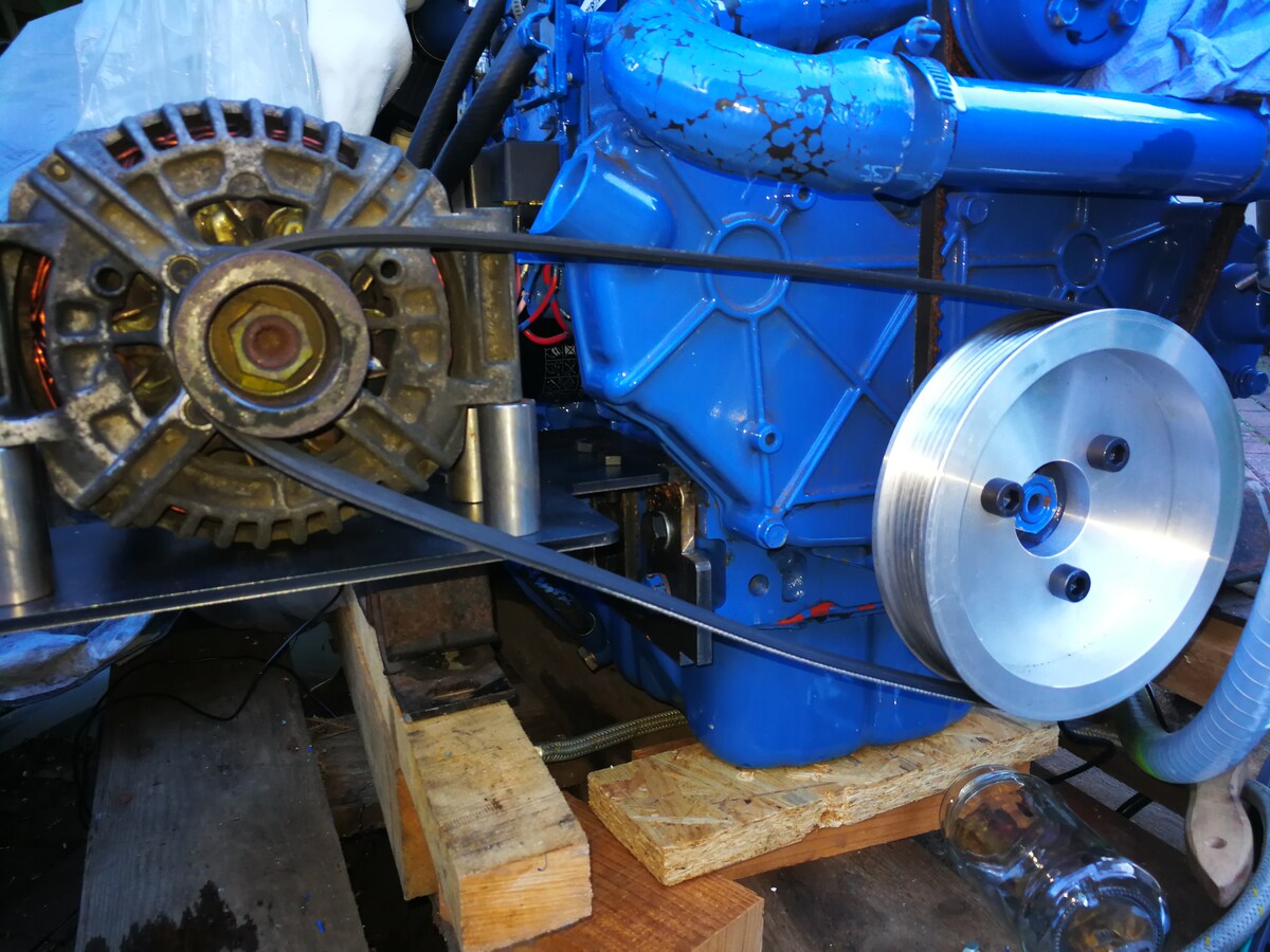

Hier ein Bild mit der originalen Riemenscheibe die ich dann später ersetzt habe um die Drehzahl anzupassen.

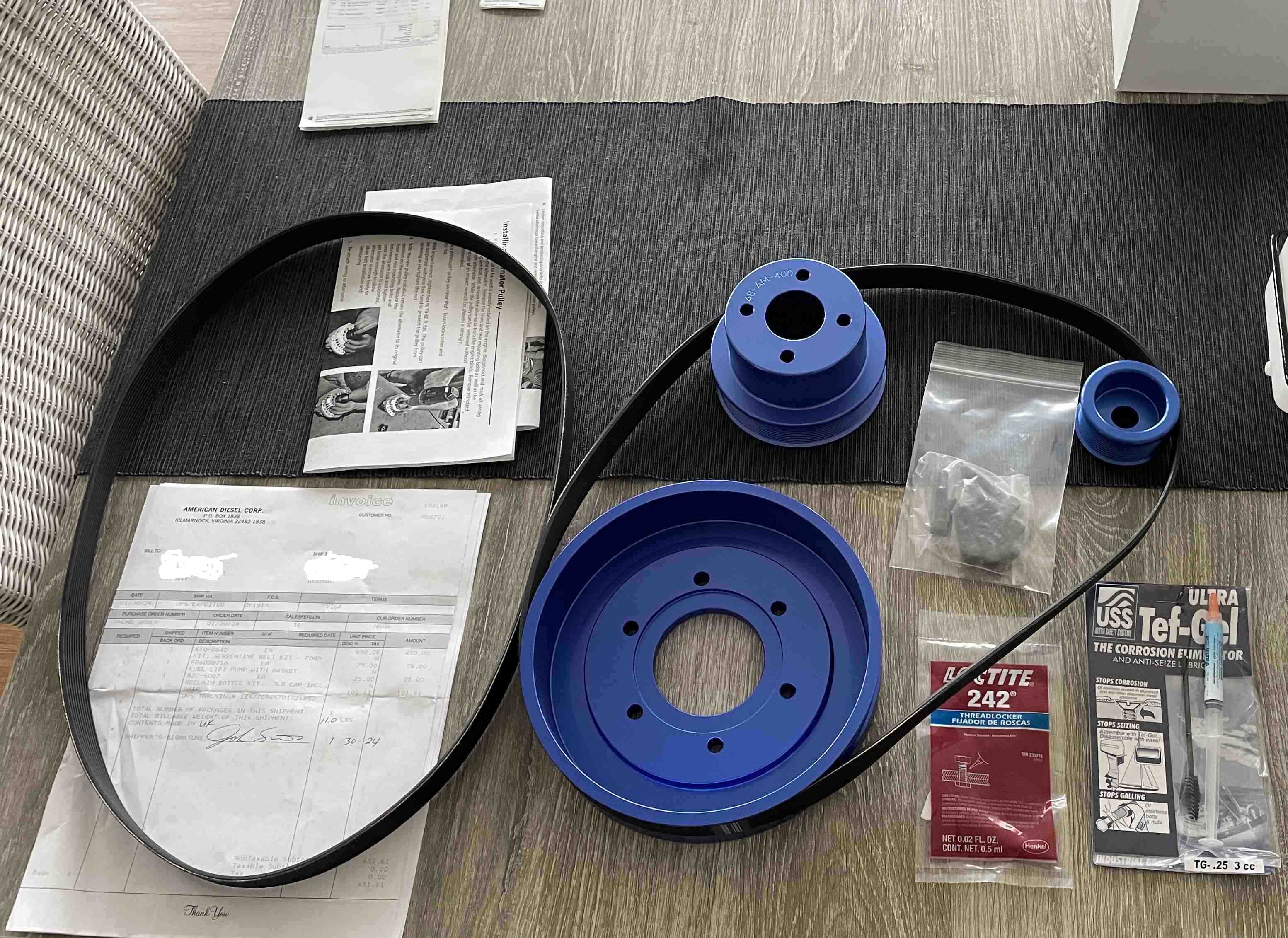

Na ja, so lustig war das gar nicht. Die originale Riemenscheibe des Motors hätte man ohne Spezialwerkzeug nicht abbekommen; und das hätte wegen seiner Länge nicht in den Motorraum gepaßt. Die blauen Riemenscheiben sind Bestandteil eines kompletten Umbausatzes von Balmar, siehe Bild, sauteuer. Damit wird eine spezielle Scheibe ÜBER die vorhandene gestülpt/geschraubt, die alte bleibt also darunter. Die "Mittellinie" muß ja wegen dem WaPu Antrieb erhalten bleiben.
Der Durchmesser der kleinen Scheibe bringt das Übersetzungsverhältnis auf 1:3,3. Also bei maximaler Drehzahl gerade mal 8.600 upm, Kindergarten für eine Lima aber sehr gut für hohe Leistung schon im Drehzahlkeller. Wir fahren praktisch nie über 2.000 upm. Auch die Umschlingung ist damit gut.
Brexit Notiz am Rande: der Umbausatz stammt aus UK, wurde aber in USA gekauft und nach Deutschland versandt, inklusive Zoll, Steuern und happigen UPS Gebühren aber immer noch billiger als aus UK. Die Tommies spinnen..

Unter meiner silbernen Riemenscheibe befindet sich auch die originale kleinere einfach Keil-Riemenscheibe. Durch das Aufsetzen (extra Nut) fixiert sich die große Antriebsscheibe und wird nur durch die drei Bolzen gesichert. Dadurch wird die Antriebsleistung nicht über die Wasserpumpe geleitet. Genau genommen könnte ich die originale Lima deaktivieren und den Keilriemen runter nehmen. Die WaPu kann man dan auch anders mit mechanischer Energie versorgen. Hinter der großen Riemenscheibe befindest sich auch noch ein Sensor für einen digitalen Drehzahlmesser. Funktioniert perfekt. Ich muss nur noch die thermische Abssicherung realisieren. Deine Idee mit dem Thermoschalter werde ich dankend übernehmen. Mein Generator wird im unteren Drehzahlbereich mit einer engeren Taktung der PWM des Erregerstromes an die Drehzahl angepasst und linear mit steigender Drehzahl zurückgenommen. Die zusätzliche AGM erfüllt gleich mehrer Funktionen: Schutz der Lima bei Abschaltung des BMS, was ja durchaus passieren könnte, Pufferung der Energie und als Reserve für wichtige Verbraucher (Funk, GPS etc dann umschalbar)
