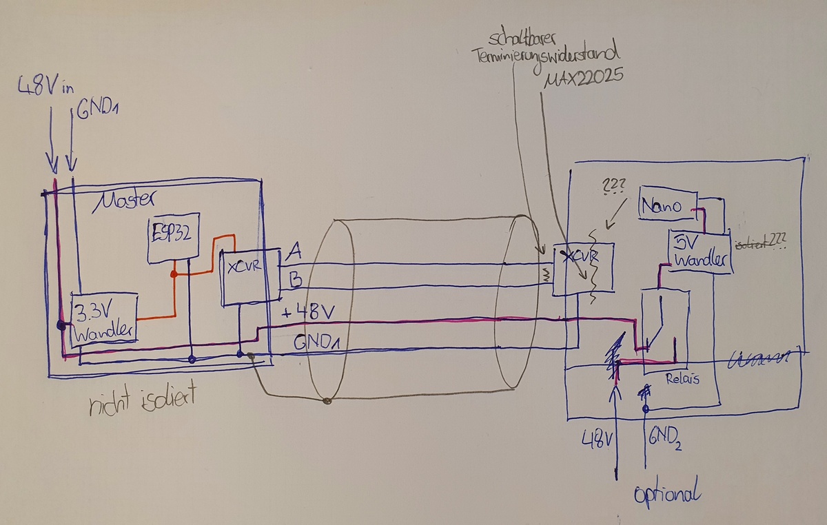

Hallo zusammen, ich plane ein RS485 Bussystem und versuche mich an den Leitfaden von TI zu halten: https://www.ti.com/lit/an/slla272d/slla272d.pdf?ts=1656437854572&ref_url=https%253A%252F%252Fwww.google.com%252F Dazu habe ich nun Fragen, wie ich die Isolierung bewerkstellige (S.7). Der Master - ein ESP32 - soll per Patchkabel mit einem (oder mehreren) Slaves - ein Arduino Nano - verbunden werden. Über das Kabel laufen auch 48V zum Slave, um ihn mit Strom zu versorgen. Der Slave hat aber auch einen eigenen 48V Anschluss, der verwendet wird, sobald man ihn anschließt (per Relais). auf der Slave-Seite möchte ich einen MAX22025 verwenden, da der schon ein isoliertes Signal hat. Wie aber kann ich es nun hinbekommen, dass die Stromversorgung vom MAX22025 in beiden Modi isoliert ist? (Modus 1: der Slave wird über den Master versorgt (ist hier Isolierung überhaupt nötig?) und Modus 2: Der Slave wird selbst mit Strom versorgt, ist aber über den Bus mit dem Master verbunden). Ich habe diesbezüglich leider keine Infos gefunden und hoffe nun hier eine Antwort zu finden, da sehr viele meiner Fragen hier als stiller Beobachter schon beantwortet wurden, danke dafür :)

Fin S. schrieb: > ich plane ein RS485 Bussystem Wenn Du eine vollständige galvanische Isolation willst, warum nimmst Du dann ein Bussystem das dafür denkbar ungeeignet ist? Warum überhaupt galvanische Trennung? Wenn das nur zwei verbundene Geräte sind, brauchst Du auch keinen Bus. Uart + Optokoppler reicht. Oder wenns denn unbedingt ein galvanisch getrennter Bus sein muss, mach das Signal gleichspannungsfrei (Manchester Codierung) und verwende Übertrager.
Es sollen auch mehr von den Slaves an den Bus geklemmt werden. Den Bus möchte ich wegen der großen Reichweite verwenden. Galvanische Trennung deshalb weil es von TI empfohlen wird und ich es so aufbauen möchte, dass ich mich nicht über Fehler ärgern muss.

Fin S. schrieb: > Galvanische Trennung deshalb weil es von TI empfohlen wird Nein, das sagt TI nicht. Überbrückst Du Strecken zwischen verschiedenen Gebäuden, die jeweils ihre eigenen Fundamenterder besitzen? Nein? Dann brauchst Du keine galvanische Trennung. Ansonsten hängt man die RS485 Treiber über DCDC Wandler an eine eigene Stromversorgung und steuert die mit Optokopplern an. TI beschreibt das doch mit Punkt und Komma in verlinkten DB.
Die Verbindung zwischen Gebäuden ist tatsächlich eingeplant. Dann also so: https://www.mikrocontroller.net/articles/Galvanische_Trennung ?

Fin S. schrieb: > auf der Slave-Seite möchte ich einen MAX22025 verwenden, da der schon > ein isoliertes Signal hat. > Wie aber kann ich es nun hinbekommen, dass die Stromversorgung vom > MAX22025 in beiden Modi isoliert ist Nimm pro Gerät einen isolierten DC/DC-Wandler und zwei Dioden.
Lichtleiter schrieb: > Und das Leben ist einfach. ...und teuer. außerdem funktioniert Modus 1 dann nicht (Stromversorgung über das Kabel)
Und das Leben ist einfach. Lothar M. schrieb: > Nimm pro Gerät einen isolierten DC/DC-Wandler und zwei Dioden. Die Dioden sollen dann für GND und VCC sein?
Fin S. schrieb: > ...und teuer. Du wolltest doch eine galvanische Trennung. Aus Erfahrung weiß ich: sowas macht Geräte teuer und aufwendig. Fin S. schrieb: > Die Dioden sollen dann für GND und VCC sein? Such mal nach Oring-Dioden. Das kommt nicht von "Ohrring" und nicht von "O-Ring", sondern von "Or-ing", also Verodern. Da wird durch Dioden die eine Versorgung von der anderen entkoppelt.

Fin S. schrieb: > Dann also so: Ja, genauso wie in dem verlinkten PDF. Lichtleiter schrieb: > Glasfaser Ein Glasfaser Feldbusssystem das im Feld zu konfektionieren ist? Echt? Kenn ich garnicht.
