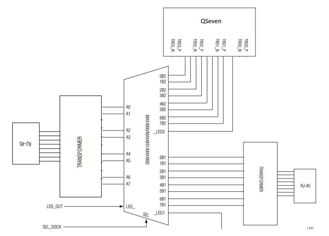

Hallo Zusammen,
ich versuche folgende Problemstellung zu lösen:
Ein Gerät soll nach aussen nur einen LAN-Port (RJ-45 Buchse) haben. Im
Normalbetrieb ist der intern direkt (passthrough) mit dem LAN-Port eines
Industrie-PCs (Windows) über ein LAN-Kabel verbunden. Bei Bedarf soll
aber der äussere LAN-Port umgeschalt werden können. Dieser wird dann von
einem Qseven Modul als Schnittstelle verwendet.
Ich bin nun auf den MAX4890 bzw. MAX4892
(http://www.maximintegrated.com/datasheet/index.mvp/id/4625/t/al)
gestossen. Der ist aber eigentlich dazu da, um bei einem PHY (bei mir
wäre das ja das QSeven Modul) zwischen zwei LAN-Ports umzuschalten.
Bei meiner Aufgabenstellung müsste ich den externen LAN-Port beim
"Eingang" des ICs anschliessen, und die "Ausgänge" dann jeweils mit dem
Qseven und mit dem internen LAN-Port verbinden. Nur bin ich mir nicht
sicher, ob das dann so funktioniert, wie ich mir das vorstelle. Was
meint Ihr dazu? Zur Illustration habe ich das mal versucht schematisch
darzustellen. Wäre das so korrekt?
Danke für Eure Hilfe!

Ich meine ja auch kein komplettes Gerät, sondern einen entsprechenden
Chip. Schau mal bei Realtek, SMSC, Marvell, Broadcom oder TI nach - die
haben entsprechende Bausteine, wahlweise 10/100 oder 10/100/1000 und
managed/unmanaged. Für die interne Kopplung brauchst Du auch nicht
unbedingt übertrager, sondern kannst auch kapazitiv ankoppeln. Siehe
http://www.ti.com/lit/an/snla088/snla088.pdf Das spart auch noch Platz.

Prinzipiell sollte das schon gehen.
Das einzige wobei ich mir nicht sicher bin ist, dass dann zwei
zusätzliche Transformer in der Verbindung liegen. Ich weiß aber, dass
dies mit einem zusätzlichen Transformer funktioniert.
Eventuell erst einmal das ganze fliegend und ohne den Schalter aufbauen
und ausprobieren.
