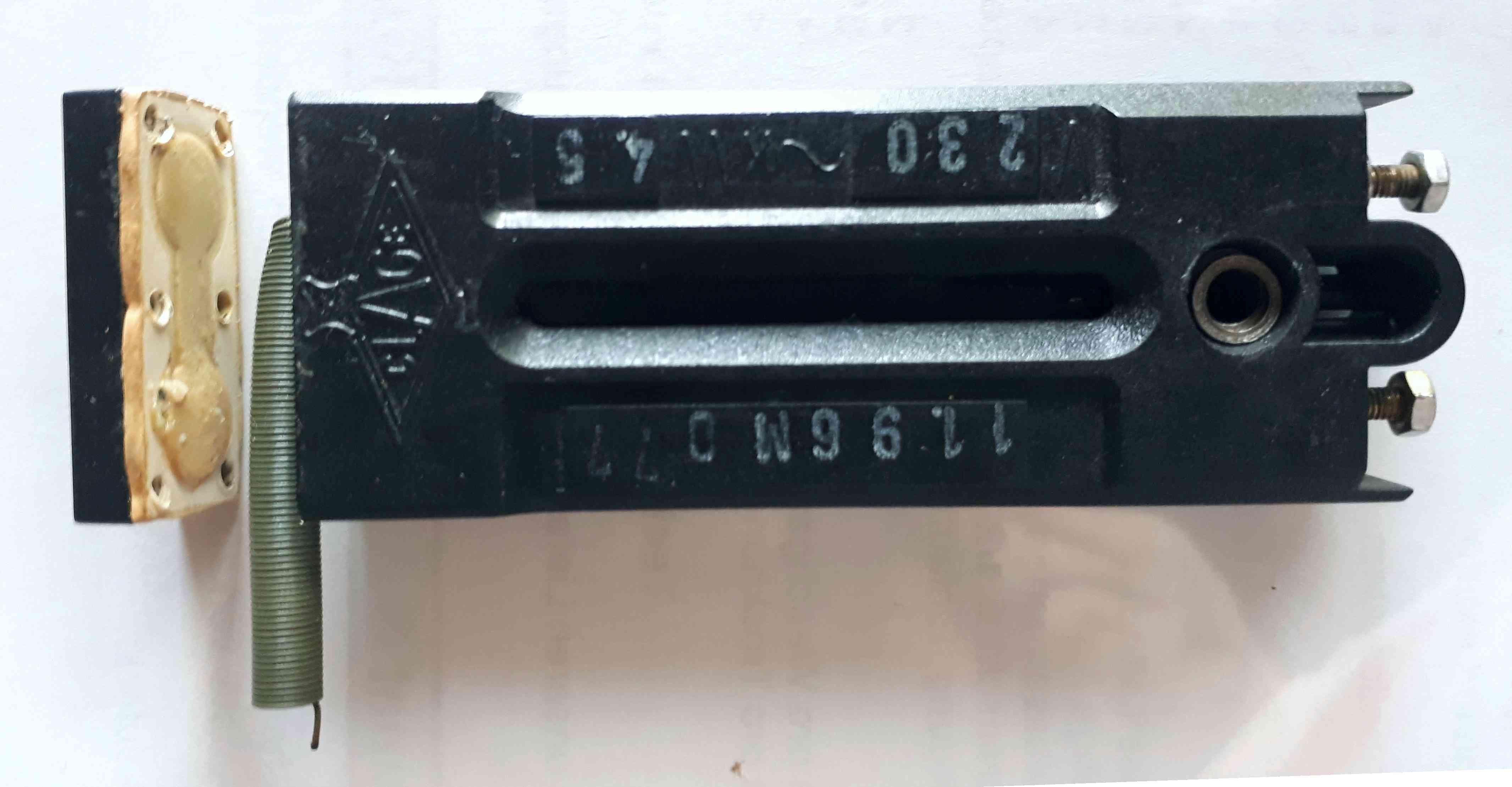

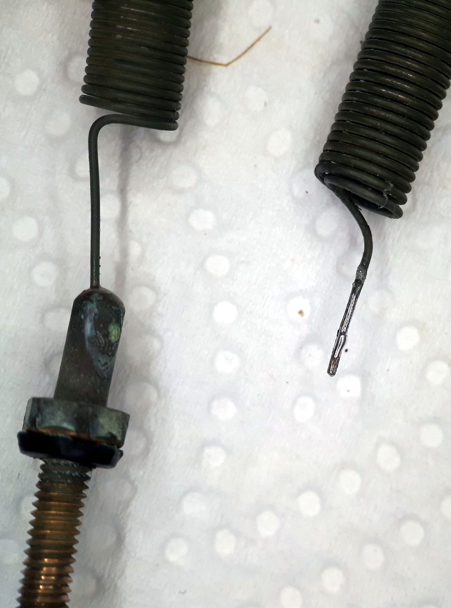

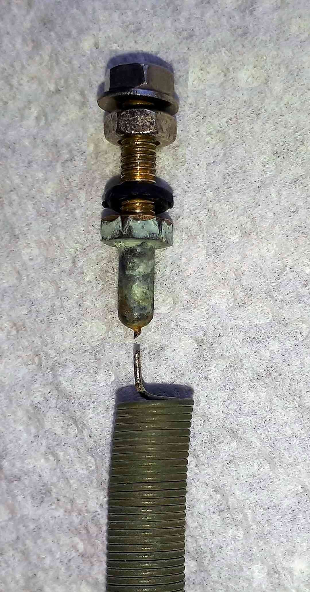

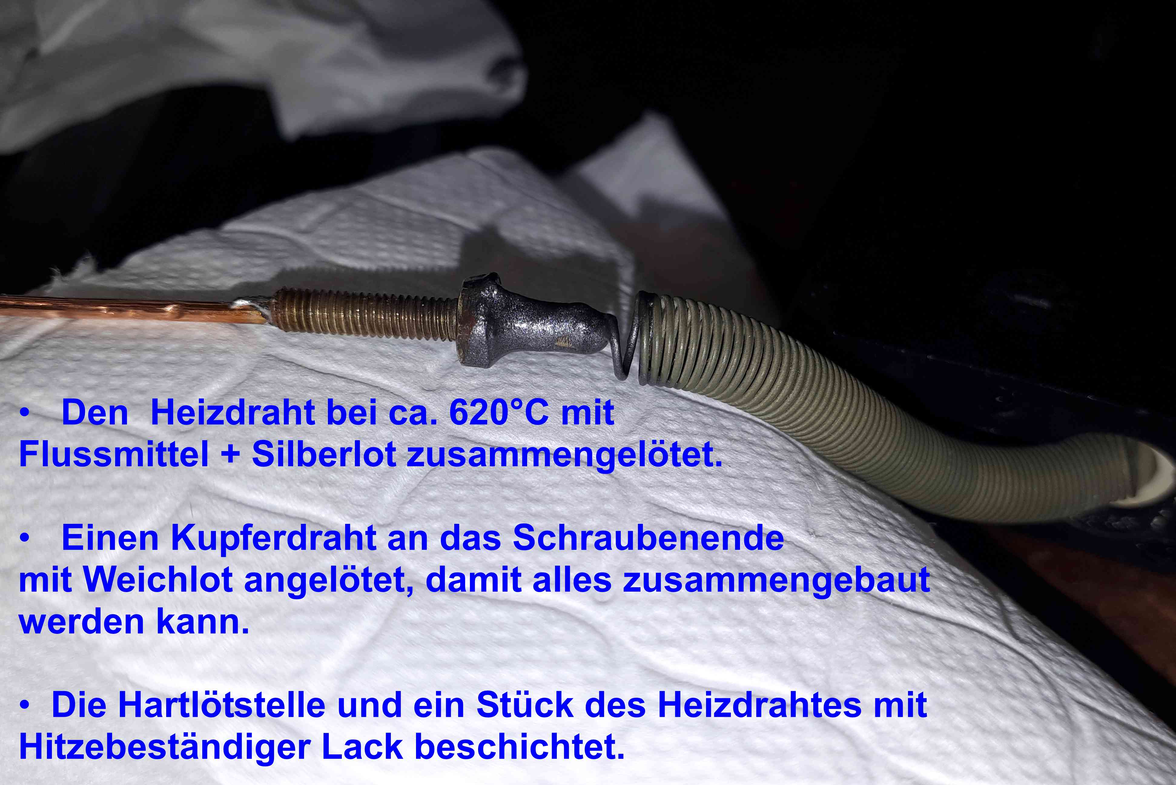

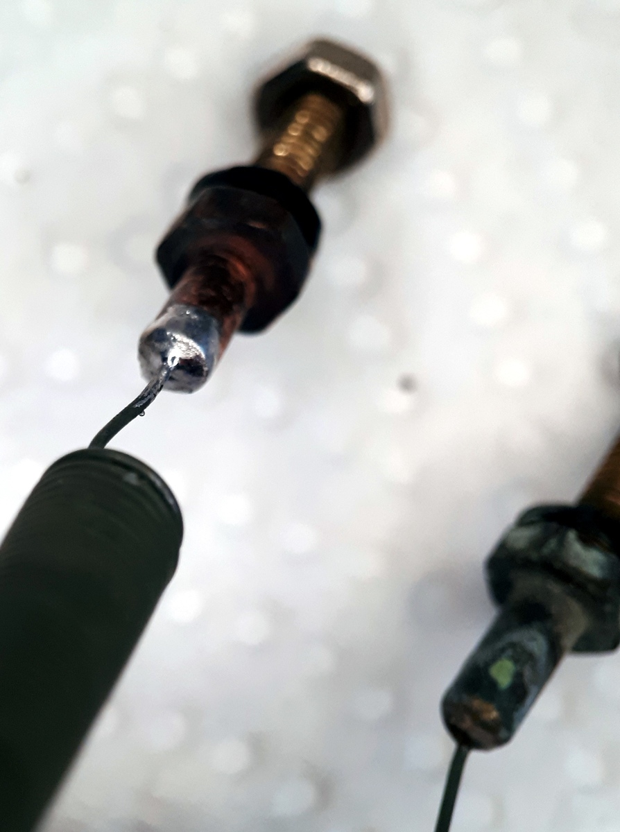

Hallo Ich möchte einmal anfragen ob Jemand eine Idee hat, warum in unserem Blankdraht-Durchlauferhitzer, der verbaut ist in einer Toilettendeckel-Dusche und das kalte Wasser auf eine etwas höhere Temperatur aufheizt, immer wieder nach Monaten nach der Lötstelle bricht.
Diese Toiletten-Dusche haben wir schon 14 Jahre in Betrieb. Dann hatten wir plötzlich kein Warmes Wasser mehr zum Duschen was nicht gerade im Winter angenehm ist. Bei der Fehlersuche wurde dann festgestellt, dass die Wasser-Heizung (Durchlauferhitzer) nicht mehr funktioniert. Fehler war, das der Widerstandsdraht nach der Anschlussschraube gebrochen war. Diesen musste ich reparieren, da der Hersteller dieser kleinen Durchlauferhitzer keinen Ersatz mehr lieferte. Den Heizdraht habe ich dann mittels Silberlot angelötet und alles wieder zusammen gebaut. Nach einem halben Jahr war der Fehler wieder da und inzwischen schon das dritte Mal.
Es ist immer ein Haufen an Arbeit, bis man das Heizelement ausgebaut hat. Es wäre mir sehr recht, wenn ich eine Reparatur hin bekäme, wo nicht immer nach Monaten Hand angelegt werden muss.

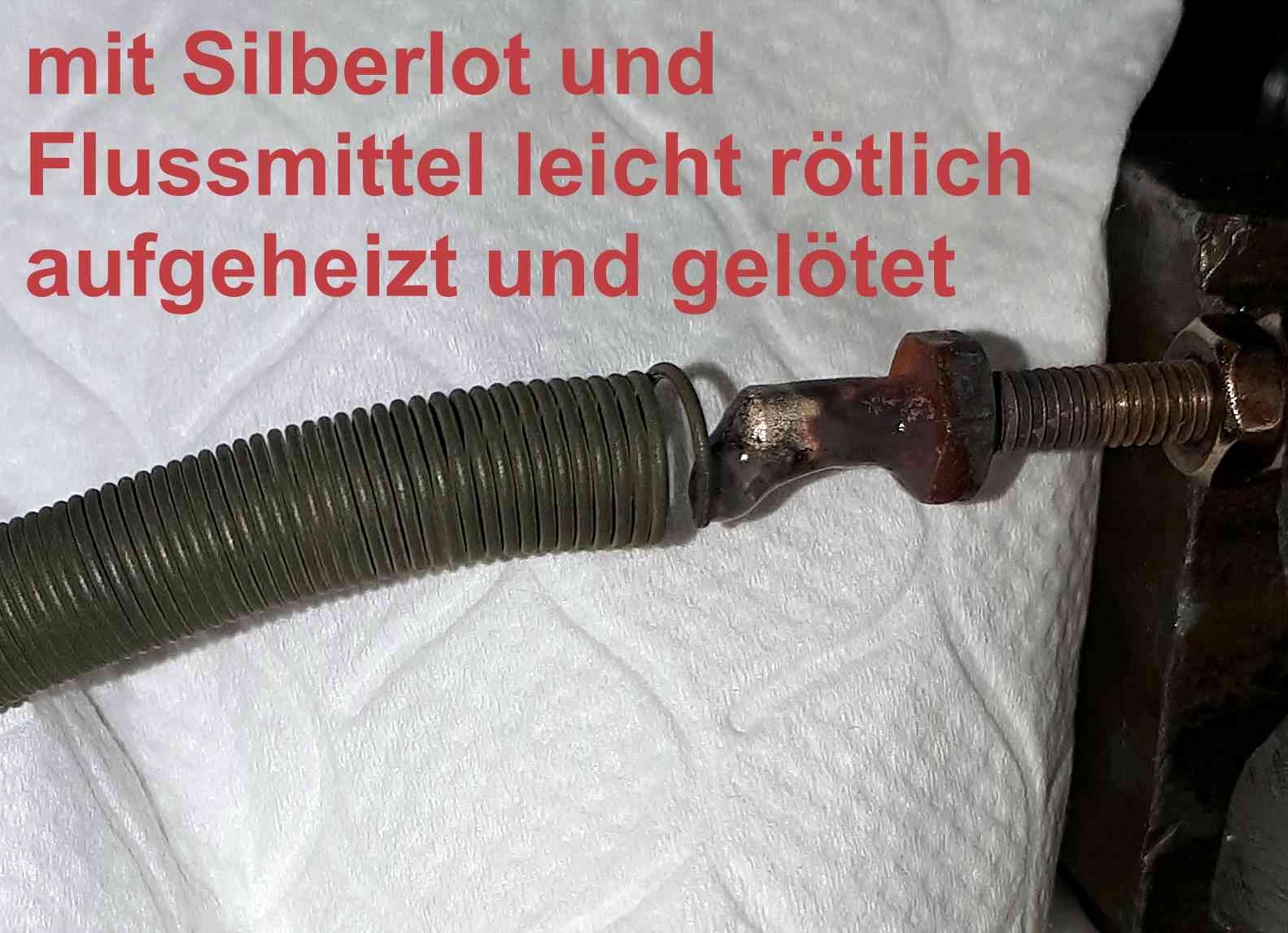

Kann es sein, das der Weg den Heizdraht mit Silberlot anzulöten falsch ist weil zu heiß? aber wie kann ich den Draht sonst anlöten. Mit normalem Bleilot bekomme ich den Draht nicht verzinnt!
Wer weiß Rat?

Das sieht sehr nach einem Sprödbruch aus, der gern an Stellen einer Verhärtung des Materials und Schwingungsbelastung auftritt. Ich vermute daß du das nach dem Hartlöten nochmals weichglühen und in bestimmter Weise abkühlen mußt.
Vielleicht gibt dir der "schmied" mit seinen metallurgischen Kenntnissen nähere Hinweise.
Eventuell hilft auch eine Vermeidung der Schwingungen. Wenn der Draht im Betrieb heiß wird bildet sich drumherum eine Schicht aus kavitierendem Wasserdampf. Die Kavitation führt dann zu den Schwingungen.
Kann man die Drahtwendel durch ein temperaturfestes "Kreuzprofil" aus Kunststoff innendrin stützen? Die Berührungen zum Draht müssten so klein wie möglich sein sonst glüht sich der Draht an dieser Stelle in den Kunststoff.
Vermutlich hat Clage deshalb auch keine E-Teile mehr weil das Problem komplexerer Natur ist.

Das der Draht spröde wird kann sein. Daher wollte ich ja auch nur mit Lötzinn den Draht löten. Mit meinen Mittelchen die ich habe, bekam ich das nicht hin. Selbst die Lötpaste womit man Eisen verzinnen kann, funktionierte nicht. Mir ist auch nicht bekannt, was das für ein Widerstandsdraht ist.
Am liebsten wäre mir, wenn ich den Heizdraht neu ersetzen könnte oder wenn eine Firma solche Ersatzlösungen hat für halbwegs bezahlbaren Preis. Mit der Reparatur habe ich immer mind. 3 Stunden Arbeit wenn alles gut läuft.

So blank wie der Heuzdraht direkt neben der Lötstelle aussieht könnte da auch elektrische Korossion mit am Wirken sein. Aber noch was zum Gedanke Weichlöten: den Heizdraht erst mit Silberlot benetzen, dann weichglühen, falls erforderlich, und auf dem Silberlot weichlöten.
Irgendwie beschleicht mich eh der Verdacht, dass es sich um elektrochemische Korossion handelt weil im Bereich der Lötstelle verschiedene Metalle zusammenkommen.

Vieleicht wäre verpressen ein Weg? Der Draht sieht mir auch stark aufgeglüht aus. Ist mir klar vom Hartlöten. Deshalb vieleich eine Kupfer / Nickel-manschette auf den Draht aufpressen. Weiter dann mit ? .... Nickel... weiß ich spontan nicht, passenden Drahtmaterial, was Elektrochemisch zum Rest passt.

Schwierig, schwierig. Man muss aber auch zugestehen, dass 14 Jahre schon eine lange Zeit ist. So wie die Netzspannung brummt, so schwingt das Ding auch, und 14 Jahre blank im Wasser setzen via Galvanik dem Material wohl auch zu. Viel Substanz im Querschnitt ist bei dem Drähtchen nunmal nicht, da hat der Thomas R. schon einen guten Riecher.
Wenn das direkte Anlöten nicht wirklich dauerhaft ist, dann Versuch doch mal folgendes:
Online ein Kupferröhrchen bestellen, Innendurchmesser passend zum Heizdraht. Davon viell. 2 cm auf das Anschluss-Stück löten, Silberlot ist hier tatsächlich beste Wahl. In diesen Stummel kannst dann den Heizdraht stecken und ihn mit Weichlot einlöten oder ev. verpressen.
Ev läßt sich ja eine Windung dafür opfern, dann kannst ein wenig vom ohnehin schon stark beanspruchten Drahtende gegen etwas "frischere" Substanz ersetzen.
Der Draht wird halt nicht jünger, mit den Jahren nunmal eher fragiler. Vielleicht gelingt auf diese Weise aber dennoch eine dauerhafte Reparatur.
Hartlot in Verbindung mit dem dünnen Draht bewirkt eine Gefügeveränderung hin zu einer Legierung unbekannter Eigenschaften. Bei stärkerem Material wenig relevant, bei Draht mit geringem Querschnitt nach meinen Dafürhalten durchaus problematisch.
Kein Mensch weiß mit welchem Sonderlot der Hersteller gearbeitet hat, wird er auch kaum verraten.

Ich habe den Hersteller mal ein Bild geschickt mit Maßen, aber so wie ich es Bildmäßig vergleichen kann, passt es, sofern der Außendurchmesser der gewickelten Heißzung auch nur 6mm hat. Das Keramikrohr wo die Heizung reingeschoben wird ist nur 7mm innen.
Im Übrigen ist der Heizungsdraht zum dritten Mal an der selben Stelle durch. Nicht desto Trotz versuche ich zumindest mal, ob der alte Widerstandsdraht sich verzimmen lässt. Salzsäure habe ich nicht getestet. Aber nun...

Ich würde einfach in die Hartgelötete Stelle achsial eine Bohrung entsprechend des Drahtdurchmessers einbringen, den Heizdraht reinstecken, und dann verpressen. So hats der Hersteller doch auch gemacht.

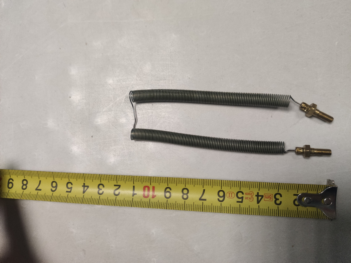

NEIN, weil die Heizung eine Gesamtlänge hat von ca. 28,6 cm.
Wer weiß denn, wer einen Widerstandsdraht anbietet:
• mind. 0,5mm Durchmesser (ansonsten aber nicht viel dicker), wegen der Leistung und der mechanischen . Unterbringung.
• Der Widerstandswert ist ca. 41 Ohm / je Meter

also 2,5 Meter würde ich auch kaufen wollen, aber dann rechne mir mal vor, wie du auf diese Länge kommst!? siehe Bild was als erstes im Beitag eingestellt ist.
Übrigens: mit einem Schätzeisen sind das ca 10-12 Ohm wenn die Heizung angeschlossen ist. Rechnerich komme ich auf 11,76 Ohm

stimmt !!! fast, es sind nur 73 Windungen aber überschlagmäßig richtig
Mist, ich habs Komma falsch gesetzt. Dann stimmt auch der Widerstandwert nicht den ich berechnet hatte.
Länge vom Widerstandsdraht je Seite ohne Anschluss-Abwinklungen des Drahtes 73,5 Windungen / Windungs-Durchmesser Mitte 5,5mm Durchmesser Mitte Draht ist 5,5mm.
Umfang = d * 𝝅 =
1 Windungslänge = 5,5 * 3,1415926535898 = 17,2787505947439 mm
17,2787505947439 mm * 73,5 Windungen = 1269,9888 mm = 127,0cm
  • Verbindung Spule zu Spule = 1,50 cm
  • 2 x Anschluss Schrauben = je 1,00 cm
Gesamtlänge: 2 x Wicklung 127,0 cm = 254,00 cm 1 x Verbindung Spule - Spule = 1,20 cm 2 x Anschluss Schraube = 2,00 cm ------------- SUMME = 257,20 cm
Widerstand bei 4,5 KW / 230V =
P= U*I = I= P/U = 4500 / 230 = 19,56 A
R= U/I = 230 / 19,56 = 11,76 Ω
1 Meter Draht = 11,76 : 28,60 * 100 11,76 Ω / 257,2 * 100 = 4,57 Ω pro Meter !!!!

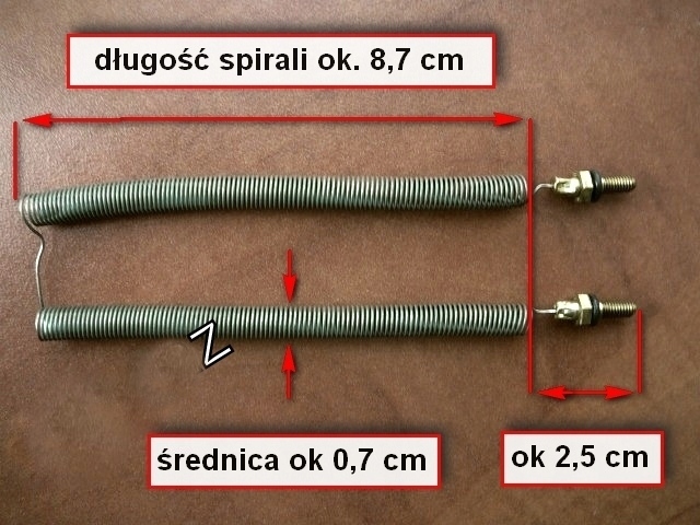

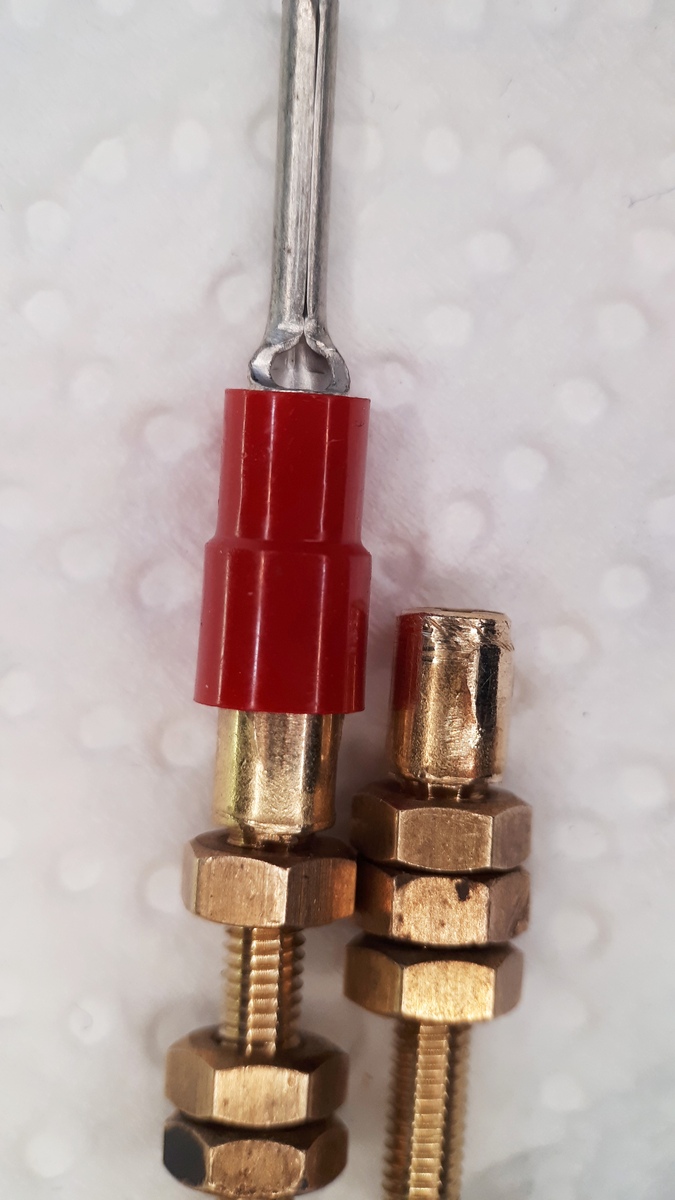

@von André B. (abeck) das von dir eingestellte Bild mit der Heizspirale und Bemaßung habe ich gesehen. Ich hatte schon gedacht so eine zu nehmen und dann entsprechend vom Widerstand zu kürzen und oben wo die beiden Heizwendel verbunden sind blank machen und verdrillen. Leider nicht möglich weil die Keramikröhrchen die in dem Kunststoff-Durchlauferhitzergehäuse eingesetzt werden innen 7mm haben. Selbst wenn die Wicklung reingehen würde, hätte ich bedenken, das da wo der Draht am Röhrchen anliegt nicht ausreichend mit Wasser umspült wird.

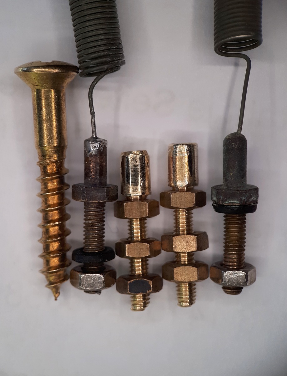

Ich werde einen Heizdraht nehmen und selbst wickeln und dann auf Messingschrauben verpressen. Da nehme ich normale Messingschrauben, Kopf kommt ab, und dafür ein Loch rein. In der Mitte löte ich eine Mutter fest, damit ein Punkt da ist um diese dann mit einer anderen und einer Dichtung zu befestigen im Gehäuse. Das alles mit ner Bohrmaschine, (wird spannend) fraglich ist, ob ich das loch für nen 0,55mm Draht nicht mit 1mm aufbohren kann um dann zu verpressen. aber bei einer M3 Schraube ist dann nicht viel Material übrig an den Seiten ums Loch zum verpressen. Da ist es evtl. besser 4mm Messing zu nehmen als Stange und dann mittels M3-Gewindescheider ein Gewinde drauf schneiden wenn das überhaupt geht. Ist alles irgendwie fummels Arbeit. Werde mal weiter suchen ob es nicht ähnliche 3mm Bolzen fertig gibt ...

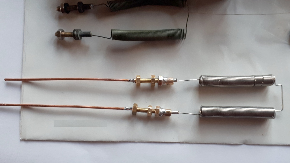

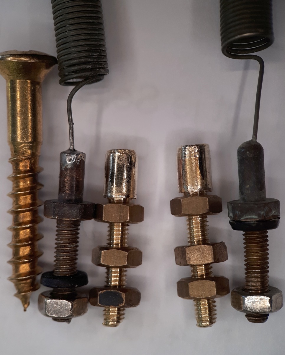

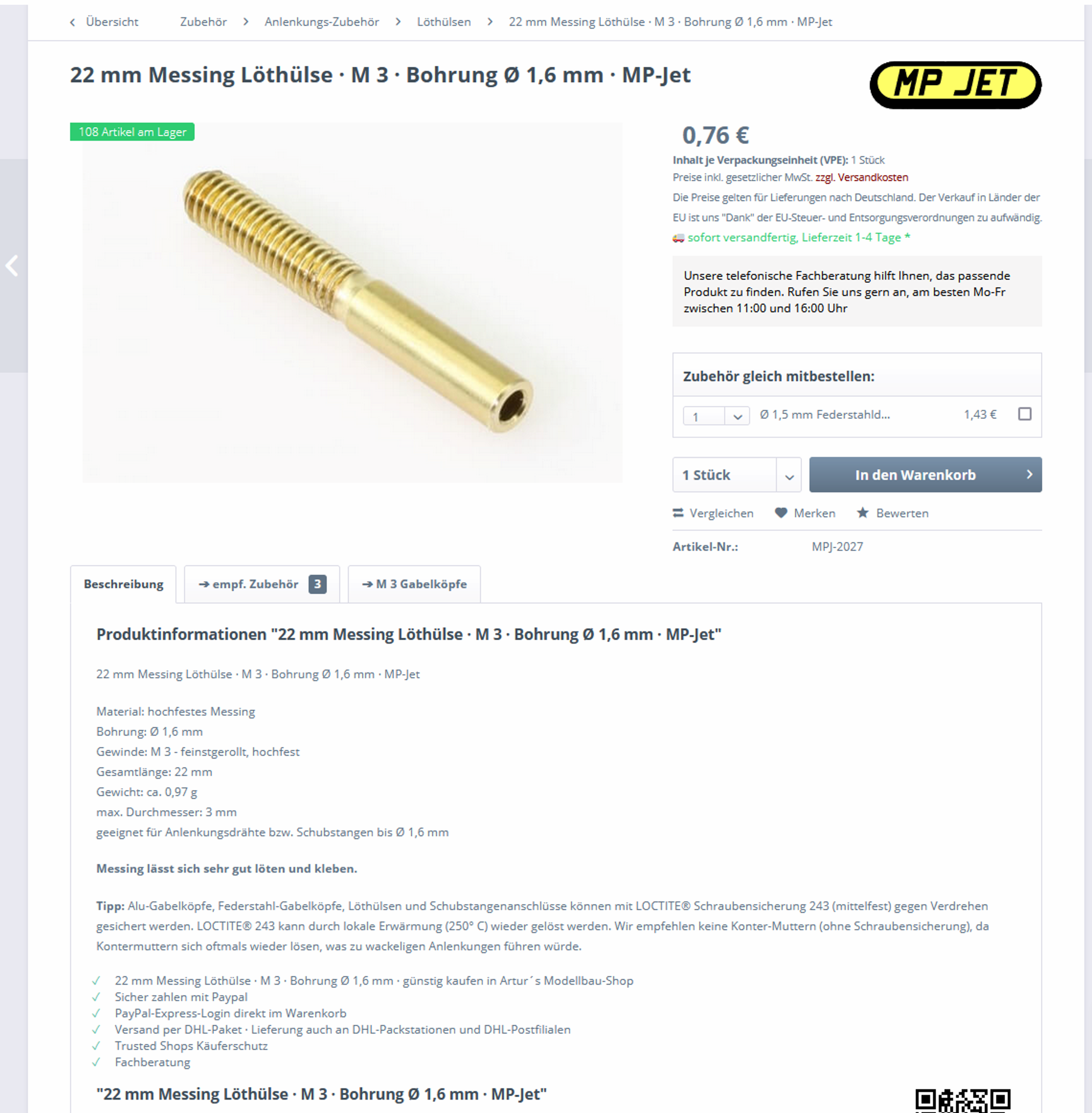

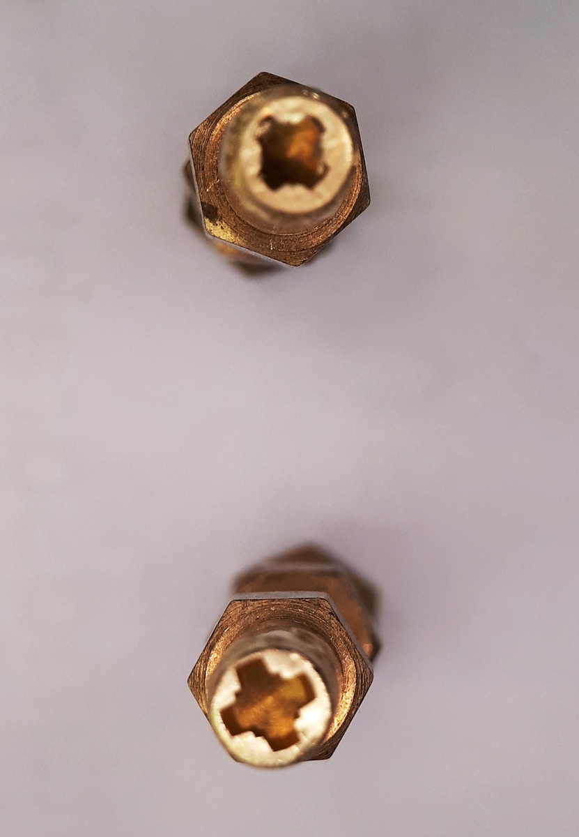

OP (Firma: ohne) #7820320
Nachdem es keine M3 Messinganschlüsse für den Heizdraht gab und es doch neue sein sollten, wurden 2 Stück angefertigt mit einfachen Hilfsmittelen, da mir keine Drehbank zur Verfügung steht. Als Material wurden Messingholzschrauben genommen, die mittels Bohrmaschine, Schleifbock, Feilen und M3 Gewindeschneideisen dann hergestellt wurden. Nun muss noch abgewartet werden bis der Heizdraht da ist und dann werde ich mir Gedanken machen, • ob ich den Draht anlöte • oder eine Kombination zwischen Löten und Quetschen. Sprich: Adernendhülse anlöten dann Draht in die Hülse rein und quetschen • Das alleinige Verpressen des 0,55mm Heizdrahtes in den gefertigten Messinganschlüssen, wo nur ein Loch hineingebohrt würde, halte ich für schwierig. Mir fehlt eine Möglichkeit richtig zu verpressen. Nur über ein "Ankörnen" mit stumpfen Körner, den Draht ohne Übergangswiderstände zum Messingteil hin zu bekommen, ist fraglich.
#7820547
Also sind die Terminals anscheinend 3mm? Hatte ich wohl überlesen. Das Problem wird das Anbringen von nur 0,6mm dicken Löchern darin sein. Das Verpressen ist dagegen sehr einfach auch ohne jedes Werkzeug mit ein paar gezielten Hammerschlägen auf einem geeigneten Amboß getan, Kaltschmieden.
#7820576

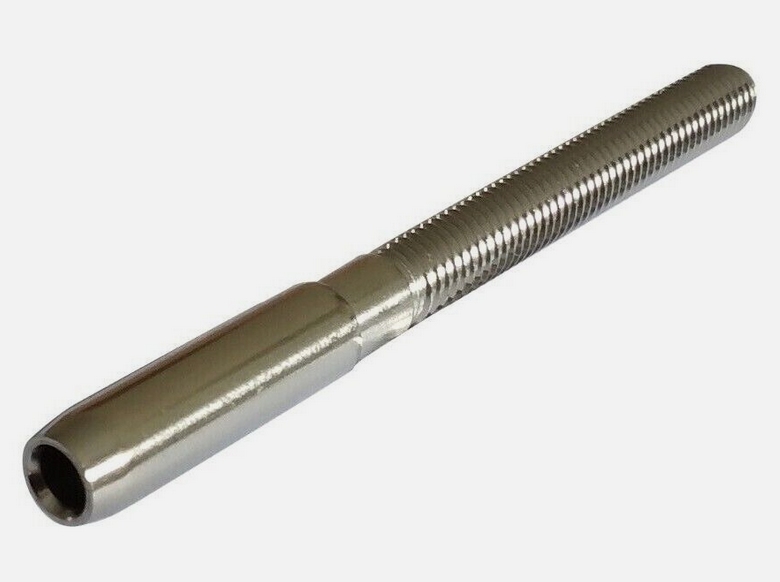

Wenn das alles so schwierig ist, würde ich einfach Stücke von 3mm Gewindestangen nehmen, an den Enden der DIY Heizspirale jeweils eine rechtwinklig stehende Rundöse biegen und zwischen zwei Muttern fest mit den Gewindestangen kontaktieren. Bei 3mm Gewinde, 5,5mm Sechskannt, 0,55mm Draht und 7mm Röhrchen sollte das klappen. Ggf. in die hintere Mutter noch eine 0,6mm Nut einfräsen und dafür sorgen, dass der 90° Knick nicht zu "scharf" ausfällt.
OP (Firma: ohne) #7820610
@Ralf X. (ralf0815) .... wenn alles so schwierig ist...
tja, wenn ich entsprechende Werkzeuge hätte, würde ich es einfacher sehen. Mach mal Dinge mit einfachen Werkzeugen die für andere Verwendungen vorgesehen sind, dann siehste wie schwierig einiges wird. Obwohl deine Idee mit den zwei Mütterchen zum zwischenklemmen des Drahtes war nicht schlecht. Nur ich hätte absolut keine Möglichkeit nen 0,6mm Schlitz rein zu machen. Ich mutmaße mal, das du Möglichkeiten hast! Es war schon für mich aufwendig, M3er Messingmuttern aufzutreiben. Unser Baumarkt Messing Metrisches Gewinde überhaupt nicht mehr; Unser Fachhandel Eisen ebenso. Gut das es Nachbarn gibt und das Internet, obwohl ich in den letzten 50 Jahren gut gesammelt habe.... Meistens kann ich fast jede Reparatur im Haus mit vorhandenem Material reparieren. Aber eben nicht ALLES !
@von H. H. (hhinz) Eine Nachfrage: Was machst du beruflich? Bez. Gefügeänderung habe ich folgende Vorstellung: wenn man sich ins Bett legt auf eine neue Schaumstoff-Matratze, entsteht jeden Tag so viel Druck auf den Schaumstoff, dass dieser sich ebenfalls verändert. Aber daran ist nichts zu ändern. Ich gebe zu, der Vergleich hingt. Aber ob 230°C eine solche Gefügeveränderung macht, das die Haltbarkeit bei dieser erhitzten Stelle so merkbar verringert wird, kann ich nicht so einschätzen. Anders sieht es aus, wie ich`s beim ersten Mal gemacht hatte mit Silberlot bei 600-700°C. Beim Weichlöten würde ich das so sehen als wäre es eine erhöhte Temperatur zur Entspannung vom Material Heizdraht. ???

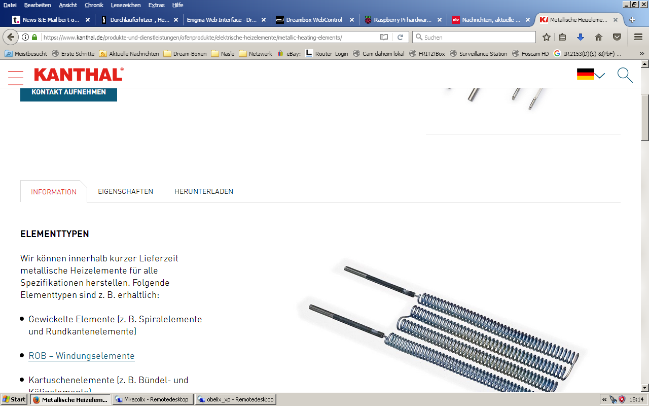

@H. H. (hhinz) Herkunft dieser nachstehenden Info zu Nichrom: https://www.kanthal.de/knowledge-hub/heating-material-knowledge/widerstandsheizlegierungen/austenitic-alloys/
Nickel-Chrom-Legierungen (NiCr), auch Nichrom genannt, weisen eine hohe mechanische Festigkeit auf, die auch bei hohen Temperaturen erhalten bleibt. Dadurch eignen sie sich als hitzebeständiges Material für industrielle Prozesse. Die NiCr-Legierungsprodukte von Kanthal, Nikrothal®, werden auch als Heizwiderstandselemente in Elektrogrills, Wäschetrocknern und Haartrocknern verwendet.

Du kannst es auch mit Seilterminals (Walzterminals) in V4A versuchen. Die gibt es in verschiedenen Längen und auch in M3mm Außendurchmesser. Damit sollen Stahlseile gerade fest eingebunden werden. Die kleinsten gehen runter bis ~1,5mm Bohrung. Mit etwas Gefummel würde ein einfacher 0,6mm Heizdraht mit einer Beilage (zum Füllen des Querschnittes) gut reinpassen und sich einfach auf einem Amboß verpressen/schmieden lassen.

Übrigens, im Modelbau gibt es solche Teile auch in Messing, da heist das Teil Löthülse.

Der thermische Ausdehnungsstress an der Lötstelle, zum einem leitet Edelstahl die Wärme schlecht, heiß, die Lotverbindung mit dem Messing und der daran hängenden Kupferleitung leitet besser ab, kalt.
Die Kanthal-drähte für Tonbrennöfen kristallisieren beim Glühen um und brechen danach leicht. Aber das ist hier wohl nicht.
OP (Firma: ohne) #7823071
Es ist fertig !
Nachdem der Widerstandsdraht gekommen war, wurde mittels Bohrmaschine ohne elektr. Regelung und regelbaren Trenntrafo, einen längeren 5mm Dorn, eine Spule gewickelt. Als Zähler wurde ein Tesabandstreifen mit etwas Papier als sichtbaren Zeiger am Dorn angebracht und schon konnte gewickelt werden mit ca. 1-2 Umdrehungen pro Sekunde. Ging prima! Aber mit dem Bohren mit 0,6mm wollte nicht klappen. Nach ca. 4mm tiefe trotz Spiritus, meinte der Bohrer sich an der Spitze zu verabschieden. Stunden später war dann ein 2mm Loch gebohrt ca. 4mm tief und das andere Loch war mit 2mm einfach zu bohren. Den Widerstandsdraht habe ich dreifach in einer 0,75mm² Adernendhülse gesteckt und diese ins Messingloch. Dann mittels geschmiedeten Presszange für Adernendhülen verpresst. Zum Einführen der Heizung, wurden an den Enden der M3 Messingschrauben einen Kupferdraht angelötet und dann ins Durchlauferhitzergehäuse eingesetzt.
Gerät funktioniert wieder!
Nochmals vielen Dank für eure Hilfestellungen Gruß Bert
(Firma: Chipwerkstatt) #7823158
Gaaaanz schlechter Übergangswiderstend. Denke dass dies durch Wärme / Kälte sich wieder löst. Und dann brennt es wieder ab.
Aber ich wünsche Dir trotzdem dabei, das es hält. Mal sehen. Respekt.

Nun muss ich doch noch mal was richtig stellen.
Die Widerstandsheizung die in einem Wasser-Durchlauferhitzer eingesetzt wird, ist durch das kalte Wasser ausreichend gekühlt, abgesehen von dem was ich schon geschrieben hatte zu diesem Draht:
Zu Erklärung vom sichtbaren gelöteten: die Mutter habe ich als erstes festgelötet, dann verpresst und ganz zum Schluss erst die 1,5mm² Kupferdrähte als Montagehilfe angelötet. Dann ist der Draht den ich dreifach in einer Adernendhülse mit 0,75mm² stramm reingeschoben habe, in den leider nur 4 mm tiefen Messinganschlüssen rein gesteckt worden dann richtig gut verpresst und damit ich auch prüfen konnte ob das geklappt hatte, habe ich versucht den Draht unter Zug von 5Kg raus zu ziehen aus der gepressten Verbindung. UND: die ohmsche Verbindung war so niederohmig, das es nicht messbar war. Mit meinem OHM-Schätzeisen habe ich mich an der 3mm-Schraube mittels Kabelschuh dran geklemmt und die andere Seite über einen 2mm breiten doppelten Messing Vierkant am Draht direkt hinter der Adernenthülse geklemmt. Nichts an messbaren Widerstand. Zur Prüfung was ich gemessen habe, wurde die Heizung etwas auseinander gezogen, so dass ich zwischen den Wicklungen kam und habe nach 2 Wicklingen + Anschluss bis zur Hülse grob 4,5cm, ca. 0,3Ω messen können. Da die Quetschstelle sauber war und gut verpresst sowie davon ausgehend, das sich keine Oxydschichten im Wasser an der Quetschstelle zwischen den verschiedenen Teilen bildet, sollte das dauerhaft funktionieren. Wenn nicht, dann löte ich, so wie es bei den ersten zwei Flickversuchen (Reparatur war`s ja nicht) gemacht habe. Die Bruchstelle war ja immer ein kleines Stück hinter der Lötstelle mit dem alten originalen Widerstandsdraht.
Ich hoffe nun zweifelt niemand mehr.
Liebe Grüße Bert
