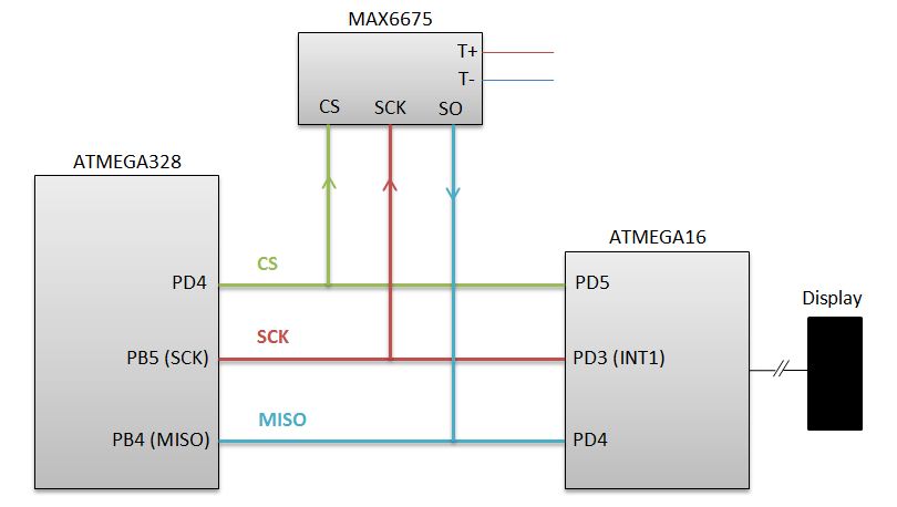

ich habe ein Blockschaltbild angehängt, indem 2 Mikrocontroller
(ATMEGA328 und ATMEGA16) und der MAX6675 miteinander verbunden sind. Der
MAX6675 digitalisiert eine Temperatur, welche mittels eines Fühlers
gemessen werden.
Der ATMEGA328 und der MAX6675 sind bereits in einem System integriert,
ich will nun die 16Bit, welche der MAX6675 sendet mittels SPI lesen,
darum habe ich noch den ATMEGA16 angehängt, welcher auch ein Display
betreibt, welches die Temperatur ausgeben soll.
Ich konnte das Gerät allerdings nicht mit nachhause nehmen, darum dachte
ich, dass ich einfach zwei ATMEGA16 miteinander kommunizieren lasse,
also:

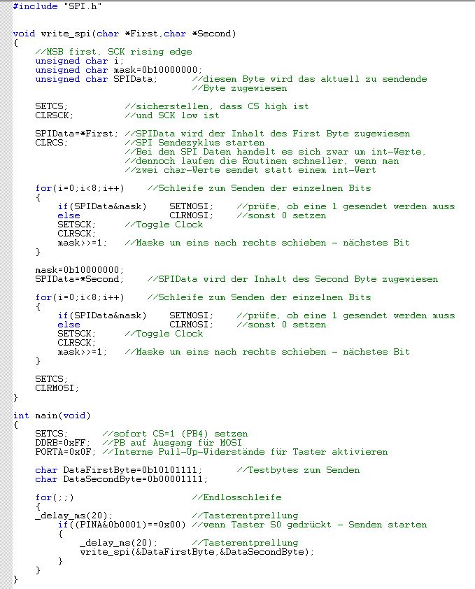

- einer davon ist der Master, der 2 Testbytes sendet
- der andere ist der Slave, der diese 2 Testbytes empfangen soll
Den Code für den Master habe ich bereits geschrieben, der funktioniert
einwandfrei, habe ihn auf meinem Experimentierboard getestet und
ausgemessen. (Der Code ist übrigens auch angefügt).
Mein Problem liegt beim Empfangen. Ich weiß auch gar nicht so recht, wie
ich da arbeiten soll:
- soll ich den SCK an den INT1 hängen, um so mit externem Interrupt die
einzelnen Bits auszulesen? Dann müsste ich das GIE-Bit setzen, wenn CS=0
wird und das GIE-Bit wieder löschen, wenn CS=1 wird?
Oder gibt es da eine bessere Möglichkeit?

Der ATmega16 hat ein Hardware-SPI-Modul, du brauchst deine SPI-Leitungen
also bloß an die entsprechenden Pins vom ATmega hängen (CS vom MAX6675
an SS vom ATmega, DO an MOSI, SCK an SCK) und ihn als SPI-Slave
konfigurieren. Dann empfängt er vollautomatisch die Daten und löst, wenn
du das möchtest, einen Interrupt aus, sobald ein Byte komplett ist.
Nebenbei: Du kannst INT1 (wie jeden anderen Interrupt auch) einzeln ein-
und ausschalten (das Register dafür heißt GICR); du musst nicht generell
alle Interrupts ein-/ausschalten.
