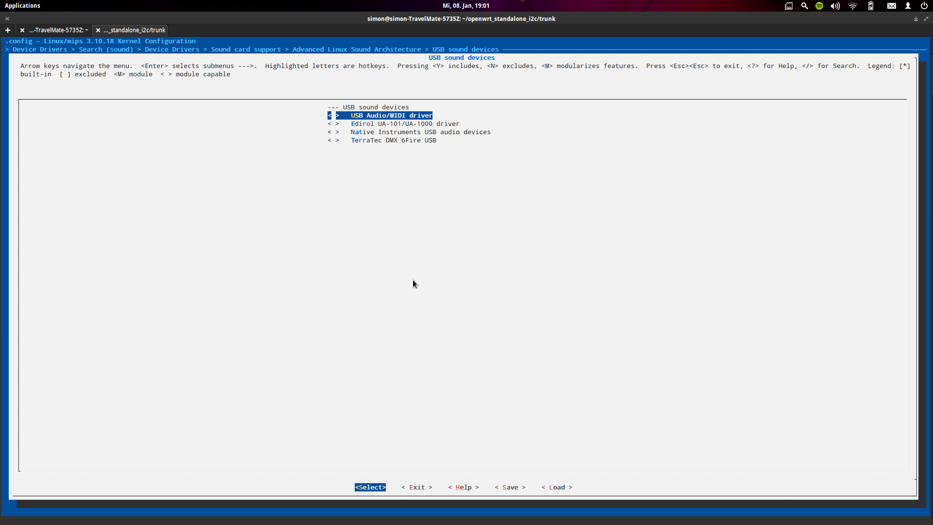

Kann mir noch einer ganz kurz etwas zu der hier sagen:
http://www.terratec.net/de/produkte/technische-daten/produkte_technische_daten_de_9883.html
(Hatte bisher immer nur unter Win Audiotreiber nachinstalliert)
Systemvoraussetzungen:
"Linux mit USB-Audio-Treiber im Kernel"
Ist das nicht immer der Fall? Oder anders gefragt, bekomme ich diese
Karte unter openWRT zum Laufen?
Grüße Oekel
#3478345
Also unter OpenWRT wird er warscheinlich nicht per default dabei sein
(zumindest ist er es in der default-buildroot-config nicht), denn man
muss ja Platz sparen und wer steckt schon eine Soundkarte an seinen
Router an.. Aber du kannst OpenWRT immer noch selbst bauen, was wirklich
kein Problem und recht einfach ist, und dort dann auch alle Treiber
einbauen die du möchtest. Ich schätze mal dass mit dem Treiber der im
angehangenen Bild gemeint ist (make kernel_menuconfig, der anschließende
Menü-Pfad lässt sich im oberen blauen Bereich ablesen)

Gast #3478391
OpenWRT unter AA (Attitude Adjustment) brauct wenigstens 32 MB RAM, 4 MB
Flash reichen gerade für den reinen Router, also besser 8MB Flash
USB Soundsupport ist unter
Kernel modules->Sound Support->kmod-usb-audio
zu finden.
mpg123, mpd usw ist im OpenWRT Buildsystem drin (Sourcen)
