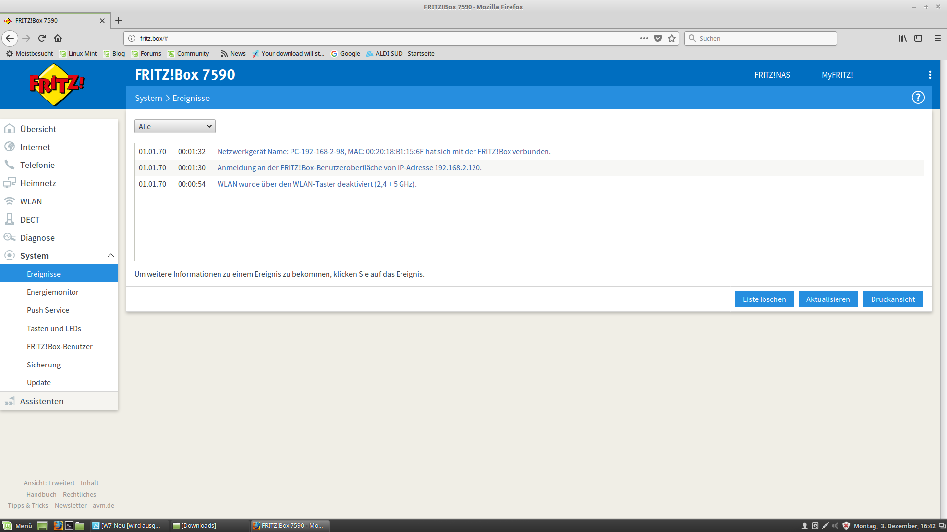

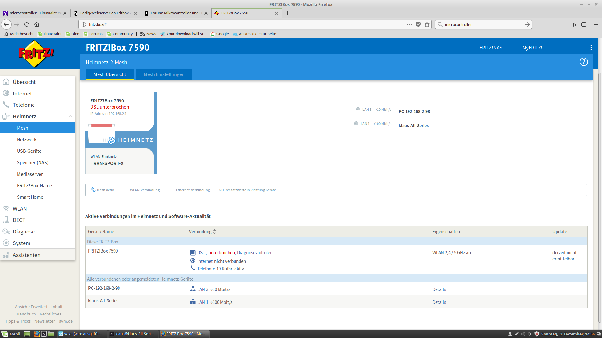

Seit Jahren betreibe ich einen Radig/Webserver an einer Easybox 803.
Ich wollte jetzt auf die FB 7590 umsteigen. Habe die FB auf die Easybox
IP umgestellt. Bis auf den Webserver funktioniert Alles. Im MESH Panel
wird der Webserver mit seiner IP und 10Mbit angezeigt. Aber noch nicht
einmal PING ist möglich. Habe alle möglichen Einstellungen ausprobiert.
Habe die Hoffnung, daß jemand dieses Problem hatte und gelöst hat.
Stefanus F. schrieb:
> Was ist das Mesh Panel?
Das ist das Panel in der 7590, wo die Mesh-Einstellungen sind.
>> Zeige mal einen Screenshot von deinem Mesh Panel.
> klausb schrieb:
Den gewünschten Screenshot.

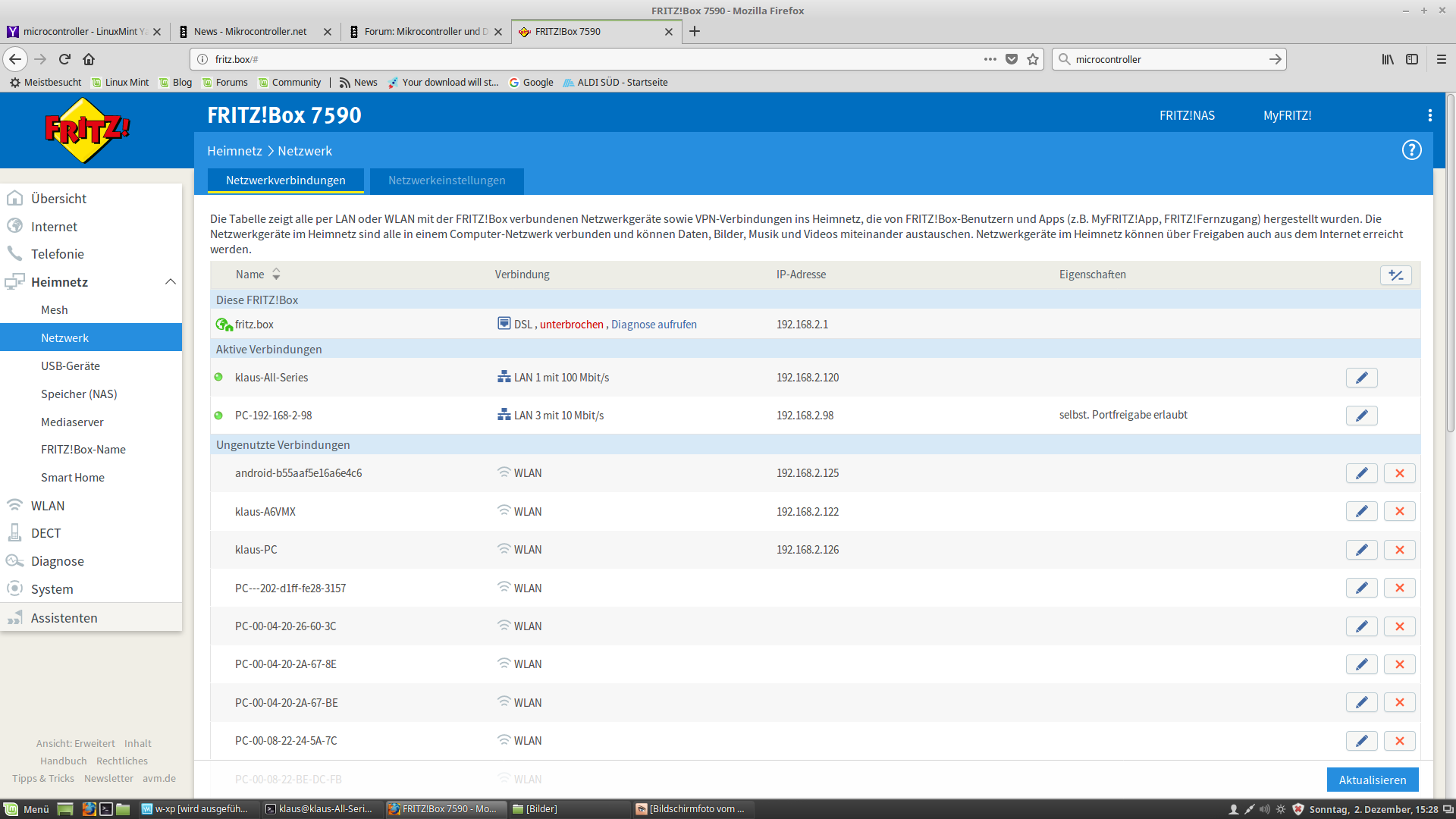

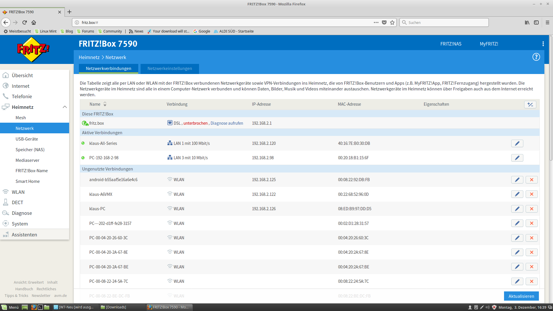

Misst, ich hatte erwartet, dort die IP Adressen der Geräte zu sehen. Ich
wollte checken, ob sie im gleichen Subnetz sind. Kannst du das mal
nachholen?
Bei meiner kleineren Fritzbox wäre das der Screen:
Heimnetz/Heimnetzübersicht/Netzwerkverbindungen.
> Die sieht man bei "Heimnetz -> Netzwerk".
Screenshot Heimnetzwerk
> Da sieht alles soweit gut aus.
> Meldet der Embedded Webserver aus seiner Sicht, dass er die gleiche IP
> hat, wie die Fritzbox anzeigt?
Die IP 192.168.2.98 ist im Webserver festgelegt.

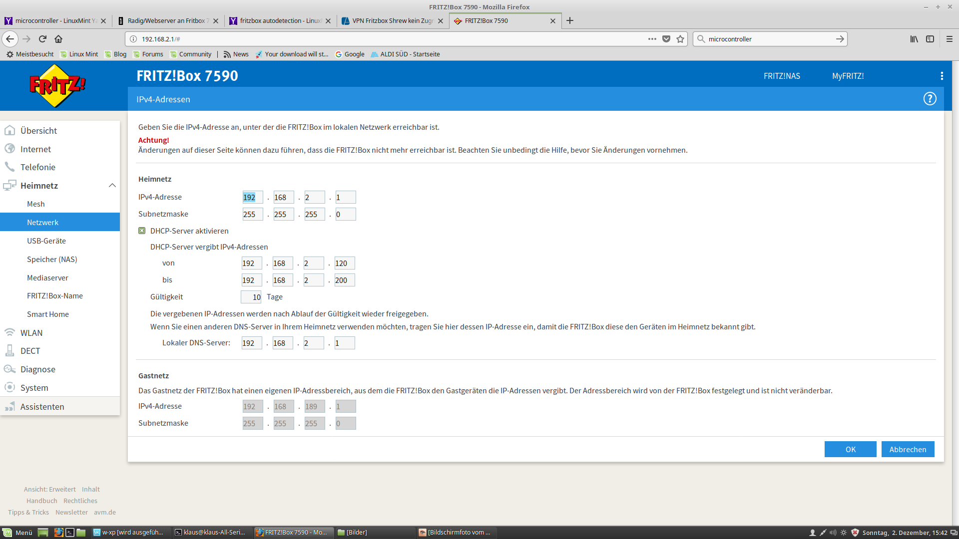

Da fällt mir etwas ein, was ich früher mal mit einem anderen Router
hatte. Keine Ahnung ob die Fritzbox sich ebenso verhält.
Also dieser andere Router wollte unbedingt, dass sich alle Maschinen
über DHCP anmelden. Geräte mit fest konfigurierten Adressen mussten in
einem separat einstellbaren Bereich liegen. Zum Beispiel 192.168.2.1-99
für DHCP und 192.168.2.100-254 für die Geräte ohne DHCP.
Schau mal, ob deine Fritzbox ebenso eine Trennung vorsieht oder ob es
hilft, auch in der Fritzbox eine feste IP für dieses Gerät einzutragen.
Heimnetz -> Netzwerk -> Netzwerkeinstellungen -> IPv4-Adressen
Da steht der Bereich drin, in dem DHCP die Adressen vergibt.
Im Falle der 7590 ist das der Bereich von 20..200
Man könnte jetzt den Bereich einschränken auf 20..95, denn der
Werbserver hat die 98 und wäre damit aus dem DHCP-Bereich raus und im
Bereich für feste IPs.
Oleg schrieb:
> klausb schrieb:
>> Ja die 7590 will das wohl auch. Das Bildschirmfoto davon.
> In deinem Falle könntest du versuchen, den DHCP-Bereich erst bei 100
> beginnen zu lassen. Damit wäre die 98 außerhalb des DHCP-Bereiches.
Stimmt, der Bereich beginnt ja schon bei 120. Sorry.
