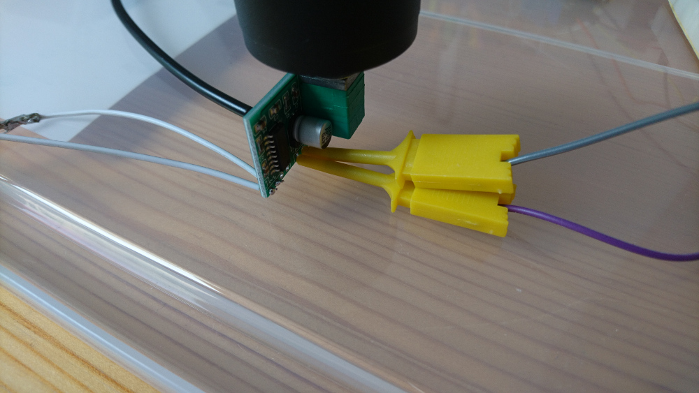

Ich bin dabei mir eine jukebox mit RFID Sensor, wie hier im Forum
beschrieben, nachzubauen. Als Verstärker habe ich mir einen PAM8403
(https://de.aliexpress.com/item/PAM8403-mini-5V-digital-amplifier-board-with-switch-potentiometer-can-be-USB-powered/32662864142.html?spm=2114.13010608.0.0.RiYklb)
mit Lautstärkeregler bestellt gehabt, um diesen einmal auszuprobieren.

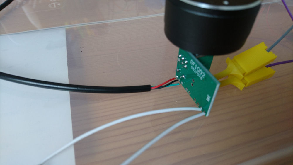

Das Abspielen von Musik funktioniert auch sehr gut und ich bin mit der
Qualität zufrieden - es soll ja "nur" eine Jukebox für die Kleinen
werden. Leider bekomme ich aber bei Stille ein komisches periodisches
leises Fiepen über die Lautsprecher zu hören, wie im Anhang zu hören ist
(Musste ich zippen, da ich keine MP3 hochladen durfte). Wenn ich meine
portable Soundbox an den Raspberry anschliesse, kann ich dieses Fiepen
nicht hören.

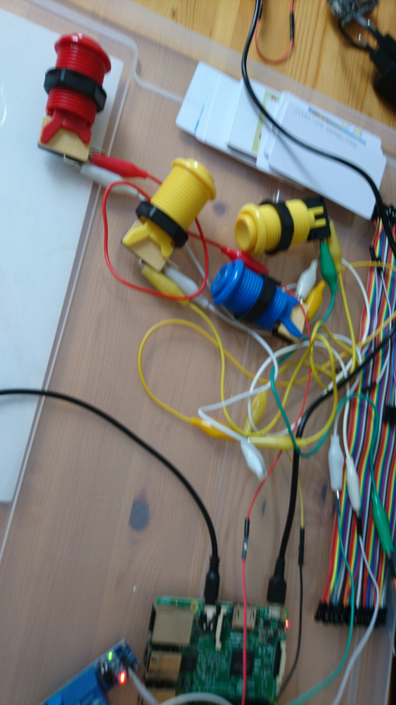

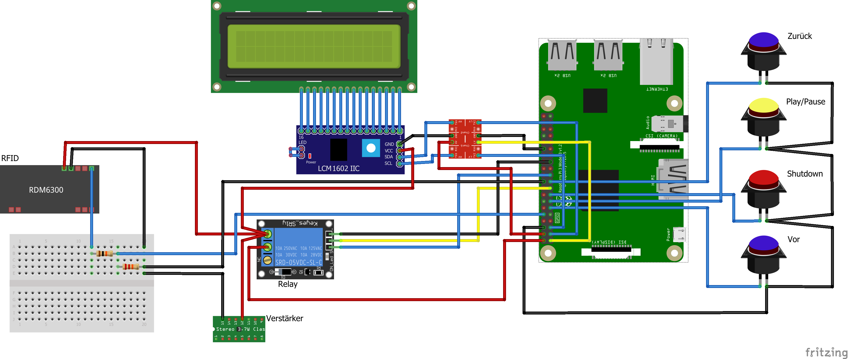

Da ich momentan noch in der Testphase bin, sind die Kabel alle noch mit
Steckkabel und sehr rudimentär verbunden, siehe dazu Bilder im Anhang.
Einen Aufbau meiner Schaltung habe ich auch noch angehangen.

#5017801
...Class Ds wie der PAM geben jeden Mucks der Versorgungsspg direkt
weiter. Was du da hörst ist der Prozessortakt eines deiner anderen
Komponenten. Du müsstest es mal mit einer getrennten Vss für den PAM
versuchen, denn VLL kommt die Störung auch über den Audioanschluss rein.
Aber das auszumerzen ist...nicht ganz einfach.
Klaus.
OP #5039680
Danke für die Idee, Klaus. Ich habe es nun endlich geschafft, den PAM an
eine eigene Stromversorgung anzuschließen. Das Ergebnis hört man im
Anhang. Es ist schon besser geworden, aber leider noch nicht komplett
weg.
