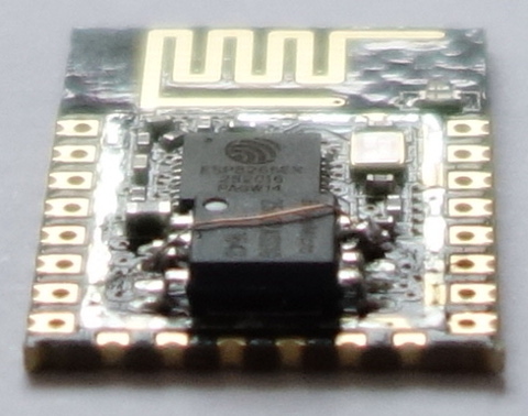

bevor ich jetzt selbst einen ESP12E auseinanderlöte (Metalldeckel :-( ),
wollte ich mal in die Runde fragen, ob jemand mal versucht hat die GPIO9
und 10 zu verwenden.
Diese beiden GPIOs werden ja für das Flash im QIO mode verwendet.
Aus der Arduino Umgebung habe ich erfolglos versucht, das ESP12E im QIO
mode zu flashen. Das kann jetzt 2 Gründe haben: Flash an GPIO 9 und 10
nicht angeschlossen oder das Flash kann kein QIO.
Die Infos, die ich im Netz dazu finde, sind nicht eindeutig.
Gibt es verschiedene Versionen des ESP12E mit und ohne Anschluß des
Flashs an GPIO9/10?
Hat jemand den ESP12E mal umgelötet? Geht das überhaupt? (Flash im BGA
oder SOT Gehäuse?)
Ich würde auf einen Defekt tippen.

OP #4936519
Kolja L. schrieb:
> Foto bitte
aber bitte sehr.
Da das Flash sich wider Erwarten doch in einem basterfreundlichem SOP
Gehäuse befindet, habe ich dann auch gleich die Datenleitungen 2+3 (/WP
+ /HOLD) abgeklemmt und an Vcc gelegt. Das Flash ist übrigens ein
BY25Q32A von Boya Microelectronic (nie davor gehört).
D9 und D10 lassen sich jetzt wunderbar verwenden. Der ESP und das Flash
laufen mit High speed (160 und 80MHz).
Muß mal schauen, ob ich den Deckel ohne Kurzschluß wieder drauf bekomme.
Für den Moment lasse ich es erst einmal.
Andreas
OP #4940314
noch ein kleiner Nachtrag:
Der Deckel ist mittlerweile wieder drauf. War eigentlich nicht
schwierig. Man muß mit der Heißluft nur senkrecht von oben drauf, dann
bewegt sich nichts.
