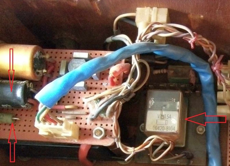

#6600563
Netzteil, Gleichrichter, Relais, dicker Elko, Ladewiderstand
reichen völlig. (Auch Batteriebetrieb möglich)
Damit kann man einen Röhrengong schön betreiben, auch, wenn ständig auf
den Klingelknopf gedrückt wird. Damit bei Batteriebetrieb die Batterien
nicht so schnell leer werden.
Funktionsprinzip:
Bei Nichtbetätigung des Tasters lädt sich Elko über Ladewiderstand auf.
Bei Betätigen des Tasters wird Elko über Relaiskontakt und Spule des
Gongs, bzw. Magneten impulsartig entladen. Danach fließt nur relativ
geringer Strom über den Ladewiderstand nach. Nach Loslassen der Taste,
lädt sich Kondensator wieder auf.
Schaltbild: R/C-Glied.
Die Zeitkonstante reicht für meinen Röhrengong:
R 470 Ohm, C 4700 µF
Das gute alte Trls154d als Relais.
ciao
gustav
P.S.: Elko hat schon Patina angesetzt, läuft und läuft und läuft.
Hinten sieht man noch den "Snubber" über den Relaiskontakt zur Schonung

OK. Der Röhrengong hat eine Rückholfeder(!)
