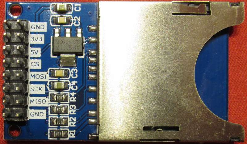

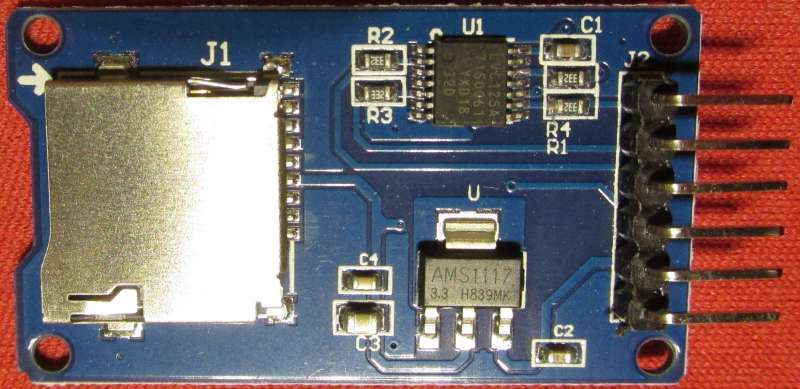

Niklas G. schrieb:
>> Eine gewagte Theorie. Ich habe zwei Anwendungen mit SD-Karte, die mir
>> keinerlei Ärger machen - der 3,3V-Regler auf den Kartenboard versorgt
>> die zuverlässig.
> Und du hast keinen Kondensator am Regler? Meinen Messungen zufolge
> vervierfacht sich der Strom beim Schreiben von ca. 50 mA im Ruhezustand
> auf etwa 200 mA.
China-Standard, versorgt aus ordentlichen 5 Volt. Da sind nur die ???nF
am 3v3-Regler, die das Board eben mitbringt.

Manfred schrieb:
> Da sind nur die ???nF am 3v3-Regler, die das Board eben mitbringt.
Bei dem kurzen Abstand reicht es wohl.
