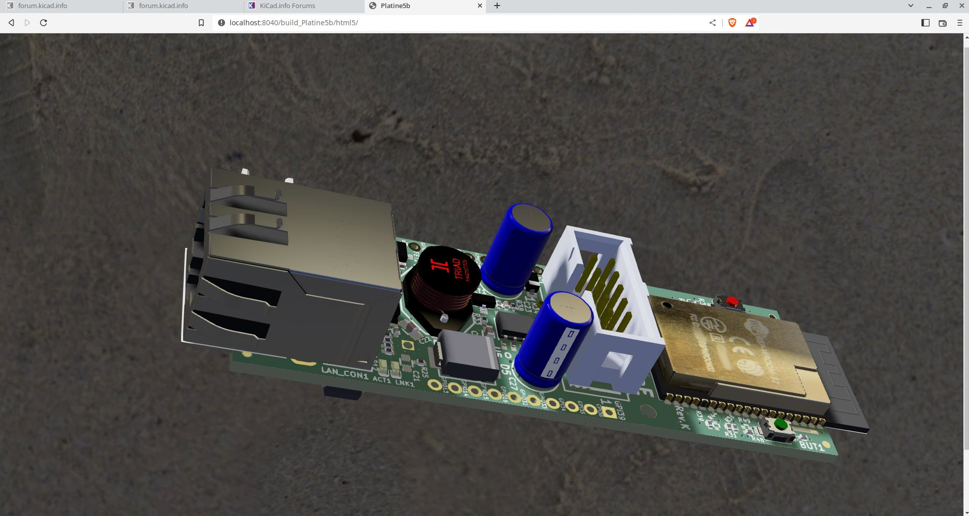

Kicad 3D-Echtzeit Webviewer Mausrotation mit Zoom per Mausrad
Gast #7259163
Open Source. Kommt mit Sourcecode und Blendfile. How-to und Support von
mir bei sichtbarem Interesse. Probiert es mal aus:
https://strandedalien.github.io/Kicadviewer/
1920 x 1080 Runterscrollen! um den Ladebalken beim ersten Aufruf zu
sehen!
Alphaversion! Zoom funktioniert bisher nur mit Maus. Auf dem Handy noch
nicht. Dort kann man bisher mit den Fingern die Platine  nur drehen. Ich
arbeite daran.Etwas Geduld.
Dreht die Platine in Echtzeit im Browserfenster. Mausbedienung, Mausrad
zoomt rein und raus. Für eigene Platine die Meshdaten im Blendfile
tauschen. Zum Anpassen der Blend muss das kostenlose und OpenSouce
Armory3D Plugin in Blender Präferenzen installiert werden. Nach
Austausch der Mesh-Daten, F5 (zum Kompilieren und Starten) drücken.
Erweiterungsvorschläge und eventuelle Funktionswünsche bitte hier
posten.

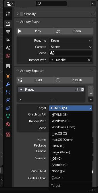

Gast #7263488
Bei dem simplen Viewer hast du teilweise sogar recht. Aber die
Kombination Blender/Armory3D lässt sich für weit mehr einsetzen. Hier
kann ich leicht echt interaktive Modelle erstellen, die Beleuchtung fein
tunen, eine Physikengine einbinden, externe Hardware wie ESP32 bzw.
Arduinos mit schnellen bidirektionalen Websockets anbinden.
Einen sehr simpel zu bedienenden GUI Editor für die Programme hats auch.
Dann muss ich wirklich nur noch das Zielsystem (Web, Android, Linux,
Windows. Mack,Nodejs etc... auswählen und auf F5 drücken. Es wird
kompiliert und alle beteiligten Dateien zum Veröffentlichen im
Projektverzeichnis gesammelt. Bei HTML, zum Bleistift ,reicht dann ein
Drag and Drop um eine Website zu erstellen.
Blender und Armory3d installieren, Pfade bei Armory3D einstellen
(https://github.com/armory3d/armory/wiki/setup).
Dann meine Blend von obigem Github Server runterladen, öffnen und
Select- All by Type mesh auswählen und löschen. Per File Dialog dein
Modell importieren, Target auswählen (siehe Screenshot) und F5 drücken.
Schon hast Du deinen eigenen,massgeschneiderten Viewer mit zlib Lizenz
erstellt.
Der ist dir, da brauchst du keine seltsamen GLTF Viewer
Lizenzbedingungen lesen. Ach, außerdem kann man bei Blender/Armory3D
überall visuell mit Nodes Programme erstellen, kein codieren nötig. Und
jetzt hol ich das Weihwasser gegen die GLTF Viewer ;-)

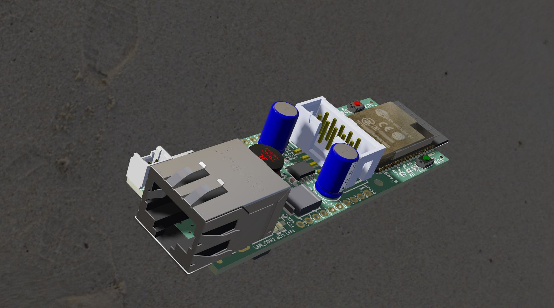

Hübsch. Aber muss der Hintergrund sein? Sieht es in Bulgarien so aus?
Es wäre schicker, wenn nicht bereits die Bewegung des Mauszeigers die
Rotation auslöst, sondern das nur mit gedrückter Maustaste geschieht.
Dann nämlich kann man sich den Punkt aussuchen, um den rotiert wird, was
bei der Handhabung deutlich besser ist. Verschieben können, um bei
größeren Zoomfaktoren nicht nur die Mitte der Platine zu sehen, ist auch
dringend erforderlich.

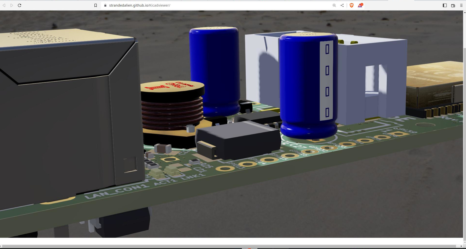

Gast #7265945
Ja, das ist eine Umgebungstextur (Neudeutsch environment texture) im HDR
Format und verhilft zu einer realistischen Beleuchtung. Die Szene zeigt
den Strand von Blouberg in Südafrika.
Also mir gefällt die Bedienung so. Außerdem ist Pinch and Zoom fürs
Handy zuerst dran. Allerdings kannst Du dir das Blendfile (das ist die
Source) gerne Runterladen und das ganze nach deinem Geschmack abändern.
So hatte ich mir das Ganze auch gedacht, als Bastelvorlage für kreative
Leute. Panfunktion ist hier nicht nötig, da man wirklich alle Details
einwandfrei erkennen kann.

Gast #7265960
Ist das jetzt ein Spielprojekt für dich, oder hast du höhere Ambitionen?
Ich finde die Bedienumg mit der Maus grausam. Gezielt eine Seite
ansteuern ist mühselig. Warum eine Zoomfunktion haben, wenn man nicht
verschieben kann? Q3 sieht ja nett aus, aber was mache ich, wenn mich
was bei R5 interessiert?
Der Hintergrund ist super nervtötend. Welche Farbe sich in den
Metallteilen spiegelt ist mir sowas von egal.
Und du willst das für Mobil optimieren? Lass erstmal die 25MB HDR Daten
weg.
Kommt halt darauf an, was du willst. Deine Javascript künste
Präsentieren? Dann mach so weiter. Deine Schaltung Präsentieren? Dann
lass quatsch weg und mach es brauchbar.
Wenn es dir so gefällt, dann verschwende nicht unsere Zeit.

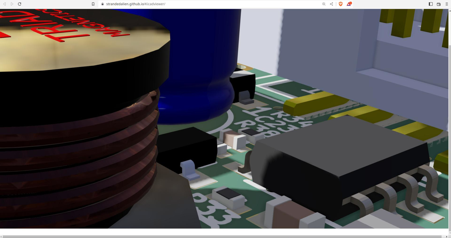

Gast #7268818
Matthias 🟠. schrieb:
> Joachim L. schrieb:
>> ... Wenn du es mit einem PC ausprobierst, zoomt es mit dem
>> Mausrad.
> Nein, tut es nicht! FF neuster. Und ich finde Rotation dürfte nur sein,
> wenn man die linke Maustaste gedrückt hält. Sonst dreht man im wahrsten
> Sinne durch.
> Achso: olimex
Danke für den Bericht.
zu 1. Zoom: Welches Betriebssystem/Desktopsoftware benutzt du?
Funktioniert das Scrollen mit der Maus bei dir?
2. Bitte nicht durchdrehen ;-) Ich ändere das bei Gelegenheit. Gute
Idee.
3. zu Olimex. Du warst doch angemeldet, war unnötig und kontraproduktiv.
Warum hast du das gemacht? Ab jetzt muss also die Speicherkapazität der
SD Karte genannt werden. Gilt nicht für dich, wenn du angemeldet
postest.

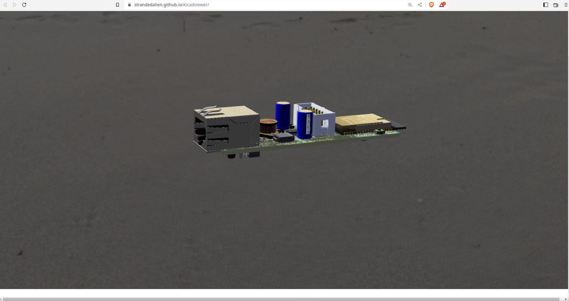

#7287209
mein Senf. Ist ja ganz nett, aber die Mausbedienung ist eine Katastrophe
und der Hintergrund geht gar nicht. Der Hintergrund muss neutral sein.
Ideal weiß oder dreckiges weiß. Drehung wie schon gesagt wurde nur mit
Tastendruck und wohin gedreht wird solltest du nochmal überdenken. Schau
dir Target 3001 und Altium an. Aktuell ist das drehen mit der Maus
