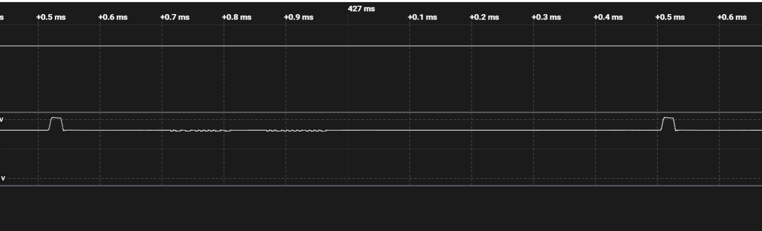

ich habe einen Niveausensor aus dem Automobilbereich welcher nur mit 2 Kabeln arbeitet. Eins davon ist GND. Das andere ist eine Signal und Powerleitung gleichzeitig.
Schließe ich meinen Logic Analyser an bekomme ich ein sehr merkwürdiges Output. Vielleicht kann aber jemand von euch etwas damit anfangen.

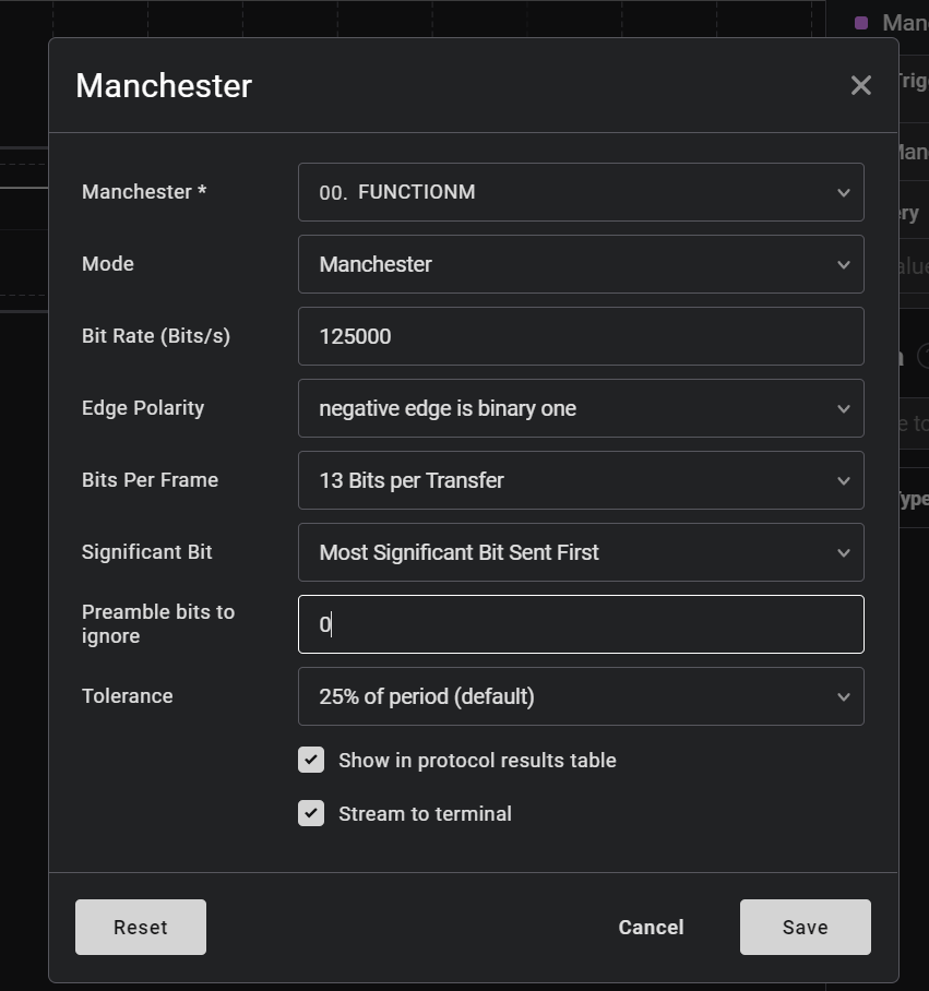

Könnte in der Tat sein. Zumindest sprechen die 1ms Zyklus dafür. Leider finde ich keine PSI5 Analyser Extension für das Saleae :(
Scheinen nur wenig Oszis zu können oder sehr teure andere Geräte von zb. Vector.
Habe einen Beitrag gefunden das man eine Manchester Dekodierung nutzen könnte zur Analyse.
Das sind die Parameter die ich konfigurieren könnte. Jedoch findet er keine Daten.

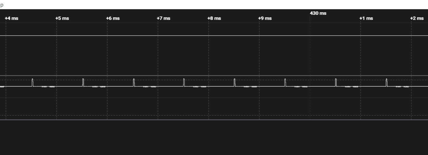

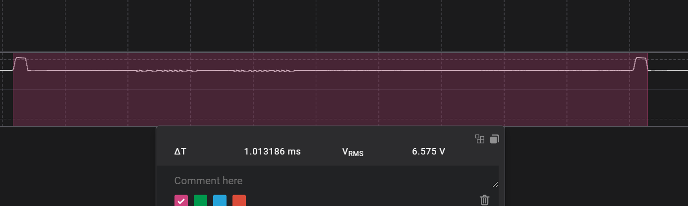

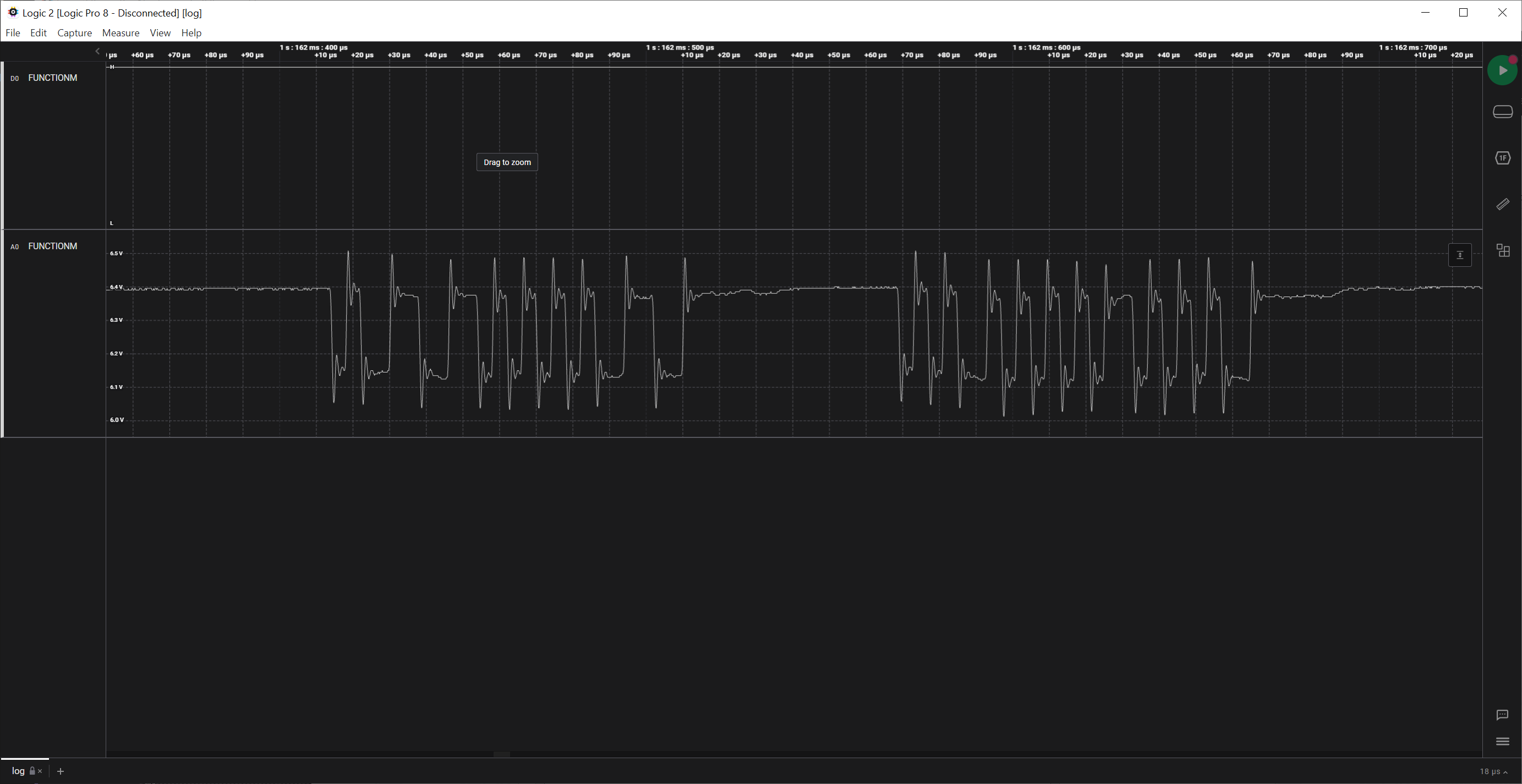

1mdude schrieb:
Alle ~1ms geht der Pegel von ca. 6.4V auf ca. 10.7V dazwischen ist so ein merkwürdiges, nicht permanentes "Rauschen"
Im "Rauschen" scheint sich ein Datenpaket zu verbergen, siehe Anhang.
Kann ja auch nicht. Digital gesehen ist das analoge Signal ja ein Dauer-High.
LG, Sebastian

#7396735
1mdude schrieb:
Die nächste Frage wäre dann wie man SS1010000010P SS0111110000P interpretiert um den Winkel o.Ä. des Sensors herauszubekommen.
Nach diesem Dokument https://www.psi5.org/fileadmin/user_upload/psi5/Specification/V2.1/psi5_spec_v2d1_base.pdf Sektion 3.3.1 auf Seite 19 ist SS1010000010P = 0x282 ein Messwert des Sensors von -382 aus dem Bereich von -480..+480, und SS0111110000P = 0x1F0 ist ein ECU-Reservierter Statuswert (?).
LG, Sebastian
