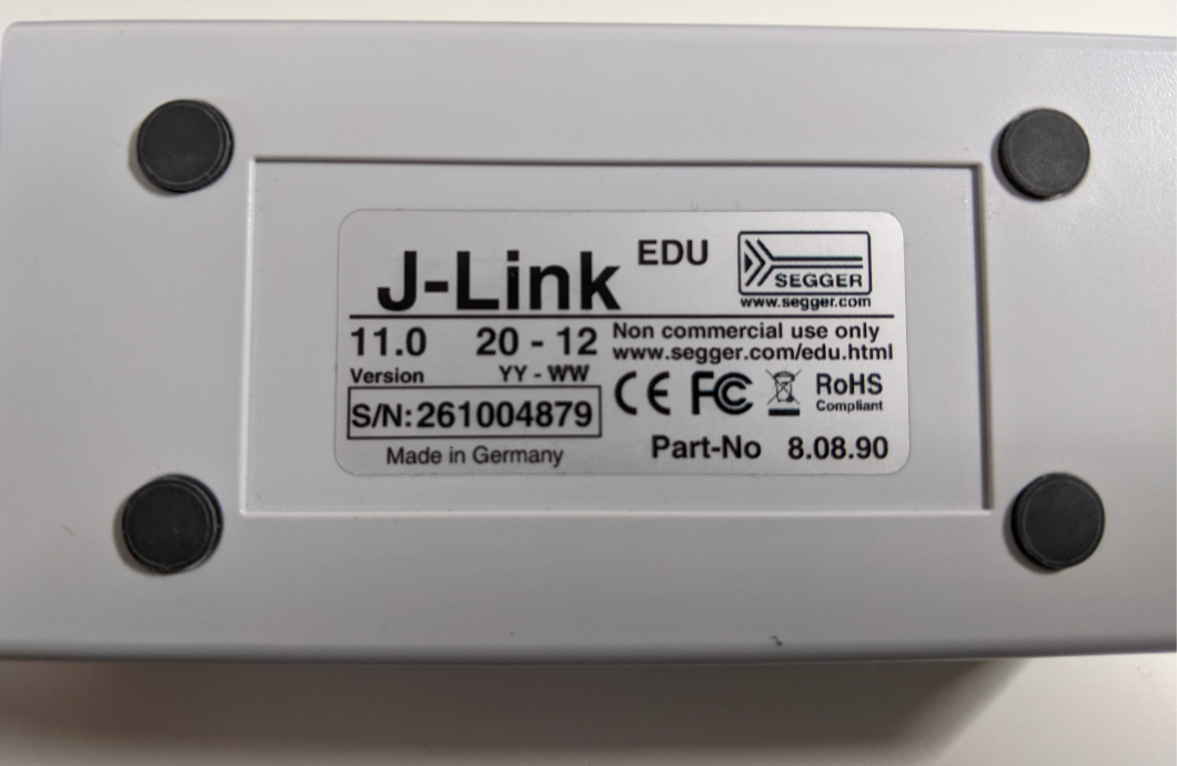

#8046789
Hallo Gemeinde,
ich muss das Thema nochmal hervorholen... Ich habe den Segger EDU V11.0, dieser wird von der aktuellen J-Link-PC-Software (V942) nicht mehr erkannt (unter Win11).
Wenn ich eine ältere Version (V8.0) verwende, wird der J-Link erkannt und kann auch auf die Register der Zielplattform zugreifen. (RP2350A). Was nicht geht ist fehlerfrei flashen. Er überträgt ein einfachen "LED-Blink"-Programm. Die LED blinkt tatsächlich. Ein "Erase All" geht auch nicht.
Mit der Pico-Debug-Probe (OpenOCD) geht alles.
Gibt es einen Nachweis/Quelle, dass Segger die EDUs nicht mehr unterstützt? Lieferbar sind sie ja schon länger nicht mehr.
Es wäre eine rüde Vorgehnsweise, den Segger auf diese Art+Weise zu "bricken".
Eine einfach J-Link "BASE"-Version ist außerhalb des Budget. Ist die BlackMagic-Probe empfehlenswert? Wie wird die in eine IDE eingebunden? (verwende vorwiegend VS-Studio Prof. + VisualGDB)
Grüße Runout
Moderator Persönliche Seite #8046792
Ich denke, dass du irgendein Installationsproblem hast. Ich habe eben testhalber (brauche das aktuell alles nicht, aber privat hatte ich mir damals das EDU gekauft) die V9.42 unter Linux installiert, sie erkennt ein J-Link EDU problemlos:
$ /opt/SEGGER/JLink/JLinkExe
SEGGER J-Link Commander V9.42 (Compiled May  6 2026 12:36:02)
DLL version V9.42, compiled May  6 2026 12:35:00
Connecting to J-Link via USB...O.K.
Firmware: J-Link V11 compiled Mar 15 2023 11:20:48
Hardware version: V11.00
J-Link uptime (since boot): 0d 00h 00m 29s
S/N: XXXXXXXX
License(s): FlashBP,GDB
OEM: SEGGER-EDU
USB speed mode: High speed (480 MBit/s)
VTref=0.000V
Type "connect" to establish a target connection, '?' for help
