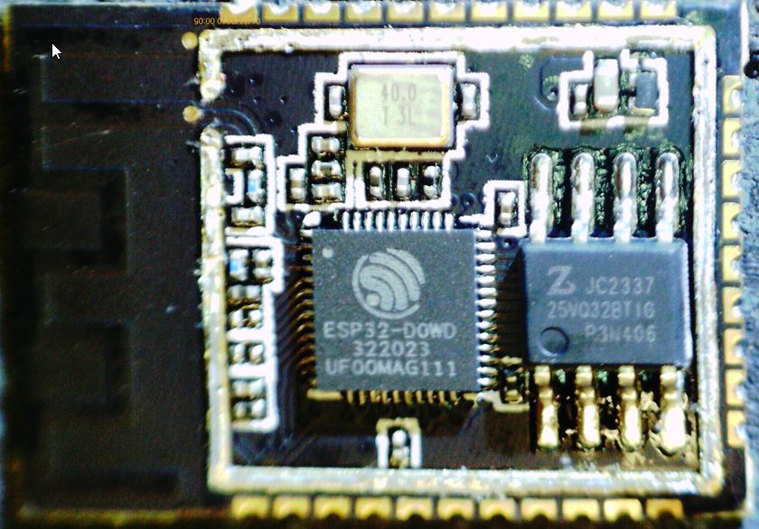

ich nutze gerne die WT32-ETH01. Diese haben ein Modul Names ESP32-S1 verbaut mit 4MB. Ich bräuchte jetzt für ein Projekt 8MB... Ist es möglich, "einfach" den Flash zu tauschen?
Im ESP32-S1 ist ein ESP32-D0WD mit 25VQ32BTIG verbaut. Wäre es möglich, den 25VQ32BTIG durch einen W25Q64 --> w25q64fvsig zu ersetzten?

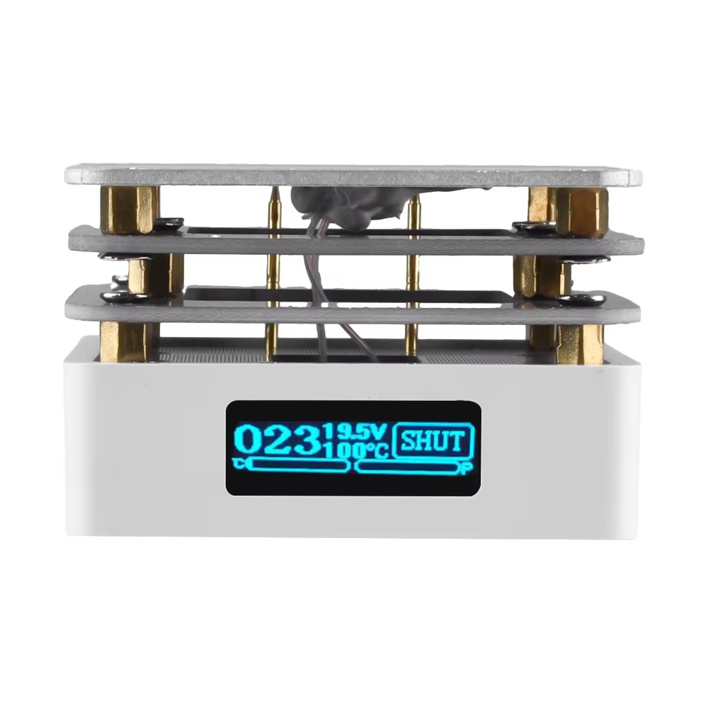

Geklappt hat es mit einer unter 10€ Heizplatte von Ali. Im Grunde geht das damit völlig easy 230 Grad. Erst das ESP Modul vom WT32-ETH01 runter. Dann das einzelne Modul drauf, Deckel runter Flash tauschen, Deckel drauf. Zum Schluss alles wieder auf den WT32-eth01.
Als Speicher habe ich den w25q64fvsig geommen.

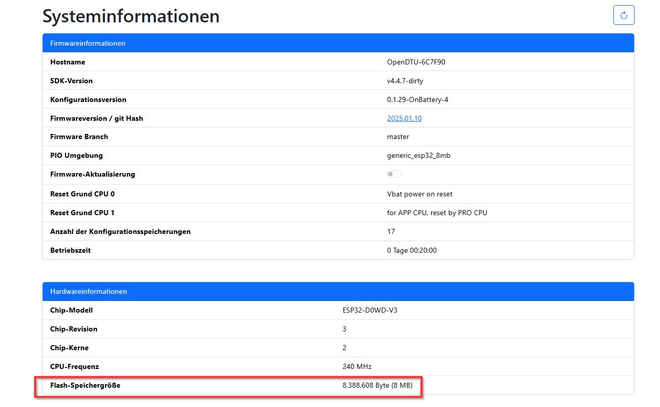

Was mich fast zum Ausrasten gebracht hätte ist, auf dem ESP32 Modul auf dem WT32-Eth01 waren 8MB drauf!!!! Ich dachte ich klapp zusammen, als ich mir das ausgebaute Flashmodul anschaue.... Die WT32 ETH01 sind immer nur mit 4MB, aber nein ausgerechnet das Ding hatte, warum auch immer einen ESP32 drauf mit 8MB. Es war so eins mit der V1.4 drauf, also die ohne das originale WT32-S1 von Wireless-TAG.
Sei es drum, ich habe nun einen WT32-ETH01 mit 8MB. Lasse Ihn jetzt ein paar Tage im Testberieb, dann geht er live und ich muss nicht mehr rauslaufen für's Update^^
