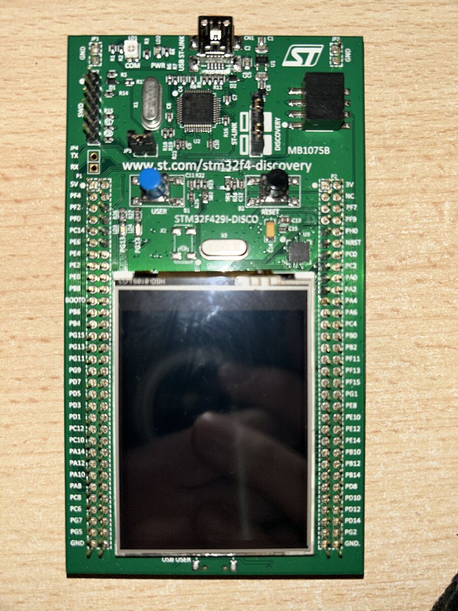

Wastl schrieb:
Andreas S. schrieb:
Hier noch ein Foto von meinem Board mit der Bezeichnung:
Warum hast du noch nicht mein Blinky getestet?
Weil ich gerade mit meiner besseren Hälfte eine Heißluftfritteuse kaufen war :-)
... und weil ich schlicht über die Jahre vergessen habe, wie ich so ein HEX-File in den Prozessor reingeschoben bekomme ... (bin gerade selbst darüber geschockt).
Anyway - inzwischen läuft mein Blinky - Auflösung kommt im nächsten Post.
