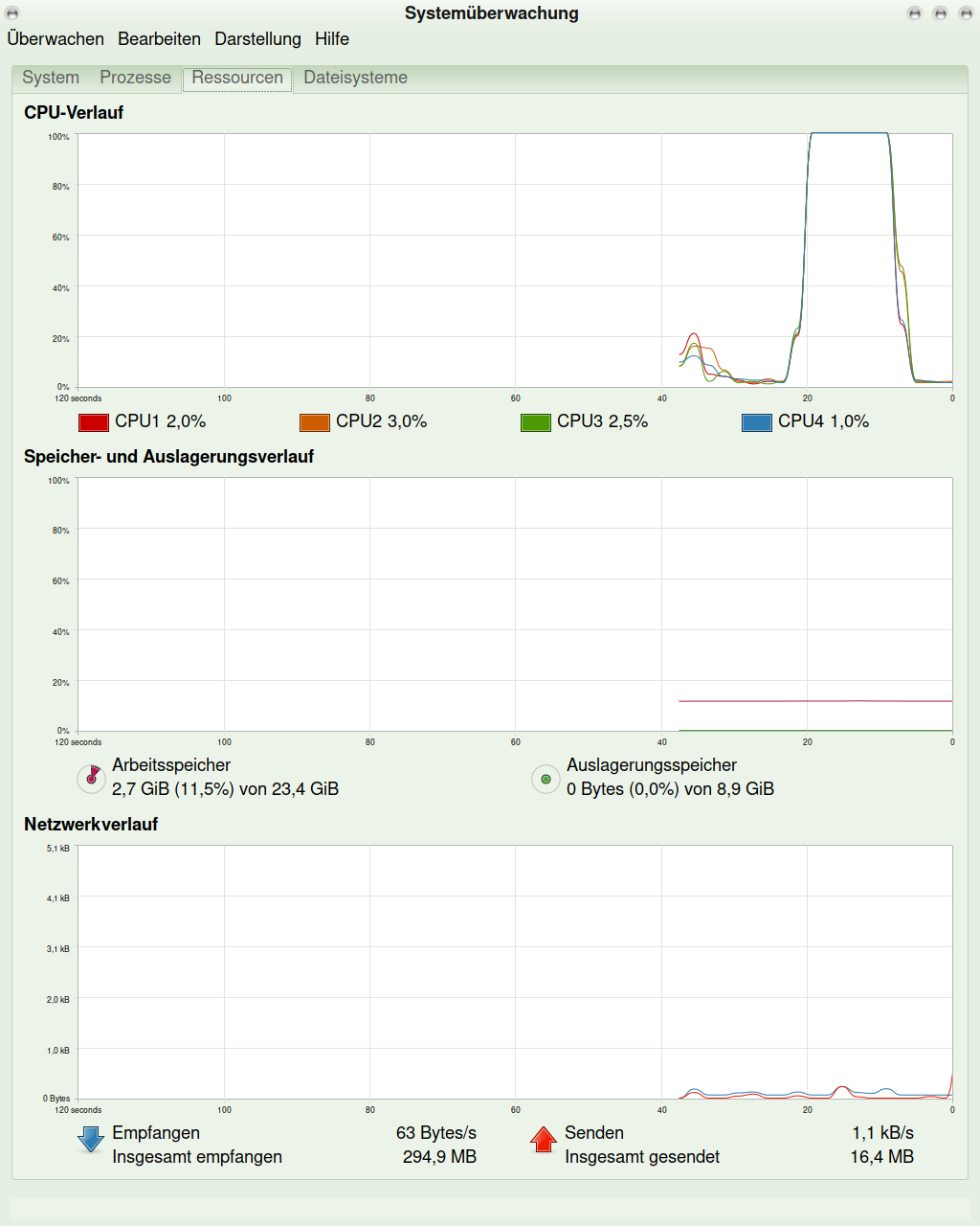

#7824612
Rolf M. schrieb:
Das ist aber eh alles schon lange her. Der pthreads-Standard wurde vor 30 Jahren verabschiedet, ein Jahr später bekam Linux eine erste Variante von Thread-Support. Dass Python das bis heute nicht sauber hinbekommen hat, ist da nicht gerade glorreich.
Nunja, die Referenzimplementierung von CPython war nie und ist immer noch nicht performanceoptimiert. Wer seinen Python-Code performanter haben will, verwendet einfach einen anderen Interpreter, zum Beispiel Pypy mit seinem Just-in-Time-Compiler. Das GIL dient einer einfachen Synchronisierung beim Zugriff mehrerer Threads auf dieselben Daten. Aber wo mehrere Prozesse oder Threads auf dieselben Speicherobjekte zugreifen sollen, sind doch derartige Synchronisierungen ohnehin zwingend notwendig.
Außerdem gibt es schließlich Alternativen zum Multithreading, namentlich das Modul "multiprocessing" anstelle des "treading"-Moduls. Das "multiprocessing"-Modul hat nicht nur eine ähnliche API, die es zur Ersetzung von "threading" empfehlen, sondern bietet auch noch viele weiterer sinnvoller Features zur Interprozesskommunikation, Synchronisierung, Pooling, und so weiter.
Nur so rein spaßeshalber habe ich mir mal ein paar kleine Testprogrämmchen geschrieben, die Ganzzahlen auf der Basis eines Startwertes 100 Millionen Mal inkrementieren und aus der Summe jeweils die Wurzel ziehen. Ein Programm nutzt das Modul "threading", eines "multiprocessing" und das letzte macht dasselbe mit Numpy, und die Programme wurden je einmal mit Python in Version 3.12.3 und mit Pypy Version 3.9.18 auf einem Intel Core i7-7820HQ ausgeführt. (Nein, das ist kein richtiger Benchmark, nur eine schnelle Spielerei.)
Die Ergebnisse sind fast genau so, wie ich es erwartet hatte: mit CPython und "threading", also dem GIL, benötigt das Programm ca. 196 Sekunden, mit Pypy und demselben Modul nur noch 9,5 Sekunden. Mit "multiprocessing" und CPython benötigt das Programm hingegen nurmehr 55,2 Sekunden, wohingegen dasselbe Programm mit Pypy nur 2,0 Sekunden benötigt.
Die Verwendung des "multiprocessing"- anstelle des "threading"-Moduls sorgt daher für eine Beschleunigung von "nur" Faktor 3,5 -- nicht sehr viel, aber immerhin doch recht deutlich. Viel mehr bringt die Verwendung eines anderen Interpreters, nämlich im Fall von "threading" um den Faktor 20 und im Falle von "multiprocessing" sogar um Faktor 27. Wer sowohl "multiprocessing" als auch Pypy benutzt, beschleunigt die ganze Veranstaltung somit um den Faktor 98(!) -- und das mit minimalen Änderungen am Code.
