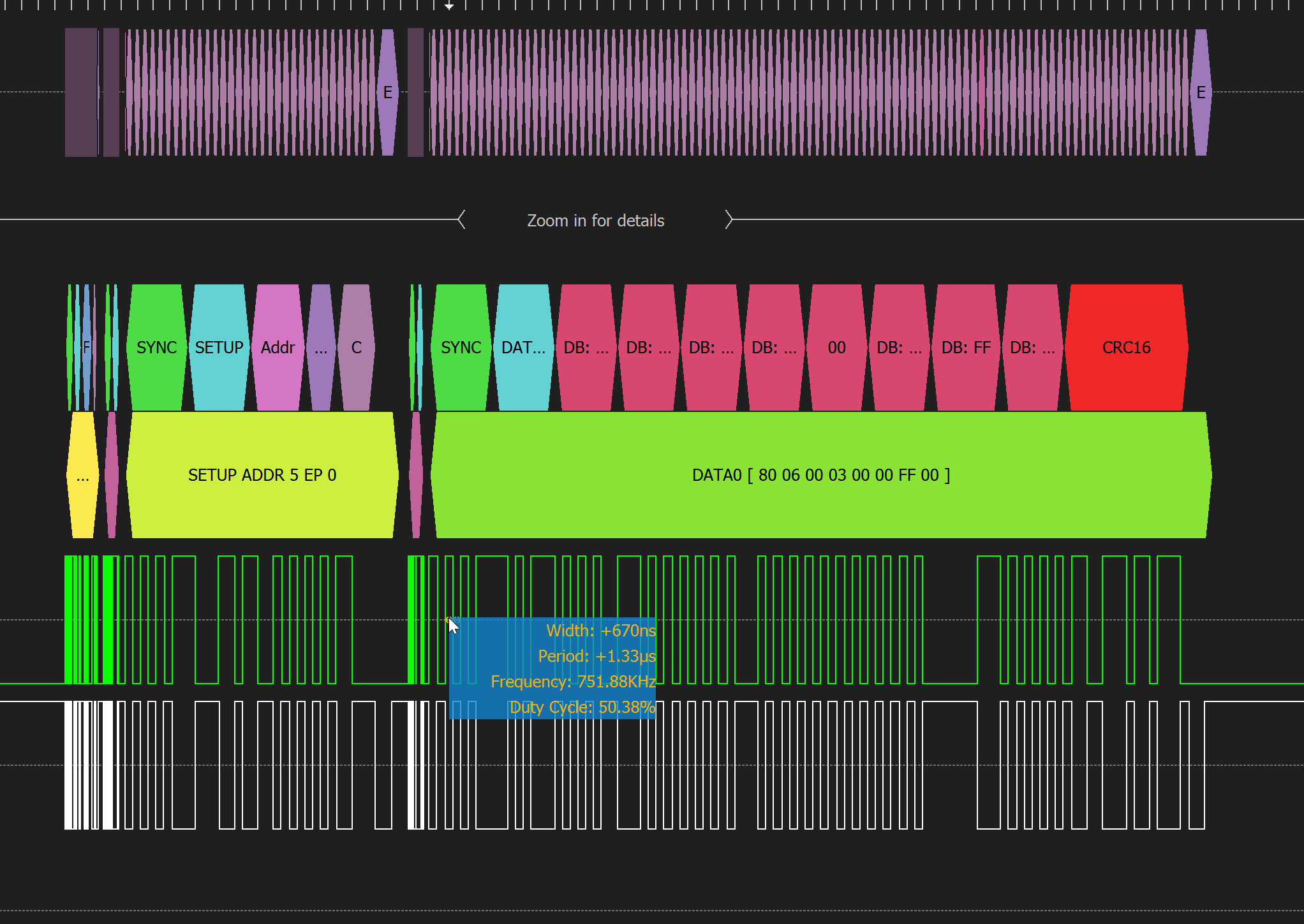

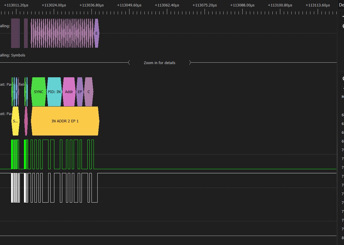

Seit einiger Zeit nenne ich ein LeCroy WaveRunner 6050A mein eigen. Nach dem ich nun das Mainboard gegen Gigabyte GA-B75M-D3V mit i5-3450 getauscht habe, läuft auch soweit alles - bis auf ein paar Kleinigkeiten.
Mein Problem ist aber das Frontpanel. Hier ist was proprietäres von LeCroy verbaut (vielleicht auch Iwatsu - wer weiß). An meinem MSI B650 Pro4, so wie an einem AsRock P5K Pro und dem ursprünglichen Intel Desktop Board mit Celeron 2GHz aus dem Scope wird das Frontpanel zuverlässig erkannt (VID 0x047, PID 0x0004). Beim Gigabyte jedoch wird der Device-Descriptor nicht ausgehandelt.
Das Problem scheint an sich bekannt zu sein, dass dieses Panel sich bei neueren Intel-Chipsätzen nicht erkannt wird, jedoch würde ich gerne verstehen warum. Ich bin also nun seit einiger Zeit dabei mir die Kommunikation von funktionierend, so wie nicht funktionierend anzuschauen. Ein paar Unterschiede sind mir dabei schon aufgefallen, aber so richtig worauf ich achten muss, ist mir nicht klar.

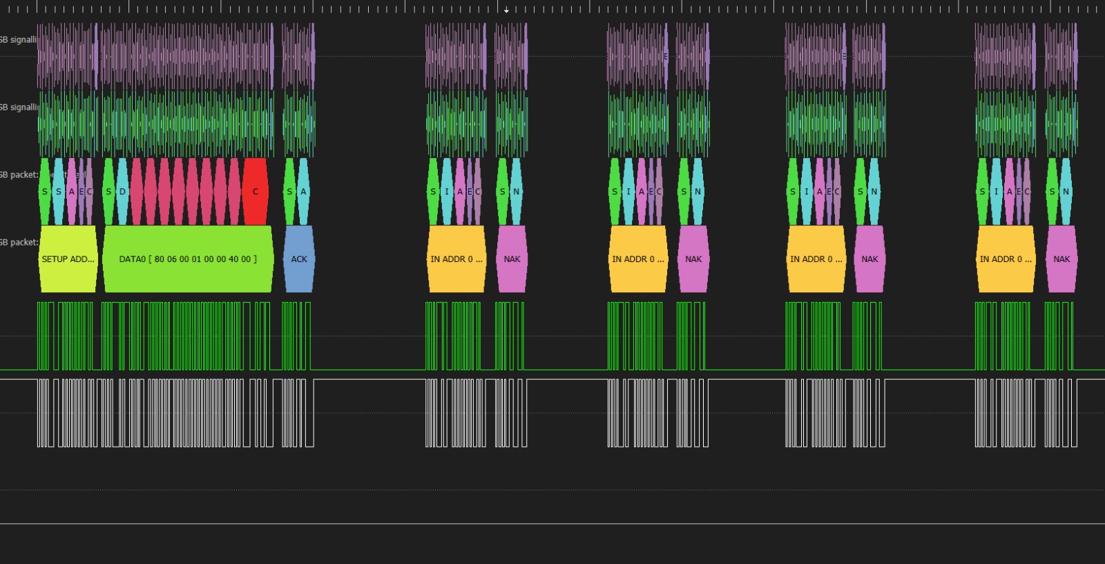

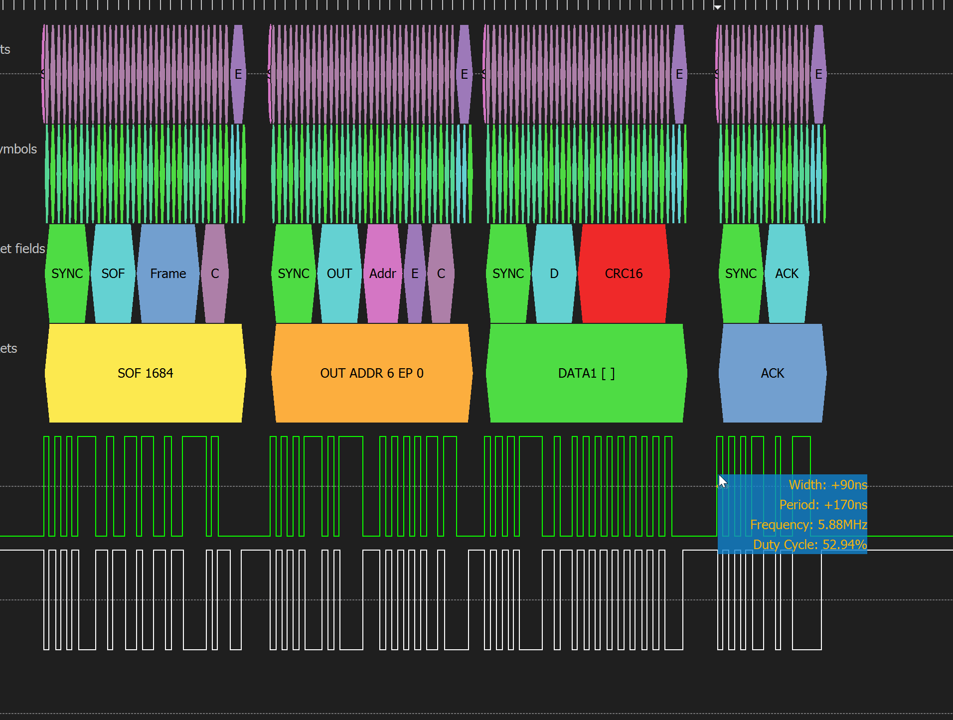

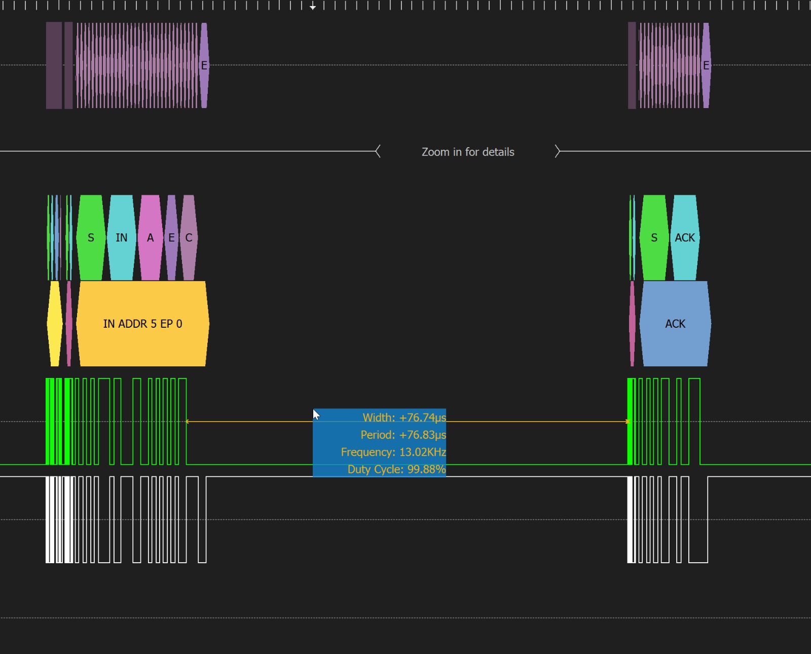

Grundsätzlich ist mir aufgefallen, dass irgendwann bei der nicht-funktionierenden Kommunikation das Device nur noch "NAK" zurückmeldet, wenn der Host PID: IN schickt. Außerdem ist mir aufgefallen, dass er nach einem SOF und PRE mit verringerter Geschwindigkeit Daten anfordert, es kommt dann aber keine Rückmeldung. Wohingegen bei der funktionierenden Verbindung dann nochmals vom Host ein PRE gesendet wird, woraufhin das Device antwortet.
Verwendet wird ein Logic Analyzer von Dreamsourcelabs mit DS-View.
Im Prinzip stochere ich aber nur in den Daten herum und so richtig wonach ich schauen könnte, ist mir nicht klar.
Das Frontpanel scheint ein Full-Speed-Device zu sein (Pull-Up auch auf D+), scheint aber manchmal nur in Low-Speed zu kommunizieren.
#7888852
Das kann nicht sein, das geht technisch nicht.
Weist du welcher Baustein im Frontpanel für die USB Kommunikation verwendet wird? Kannst du usbtree view auf dem funkt. MB mal auf das Panel loslassen. und die gesammte Ausgabe posten.
Der Request den du zeigst ist der usbGetDescriptor (device) und sollte den Device Deskriptor liefern. NAK zeigt dass keine Daten bereit stehen, was irgendwann zu einem Timeout führt. Diesen Request solltest du öfters während der Enum sehen, und der muss auch zu jeder Zeit funktionieren.

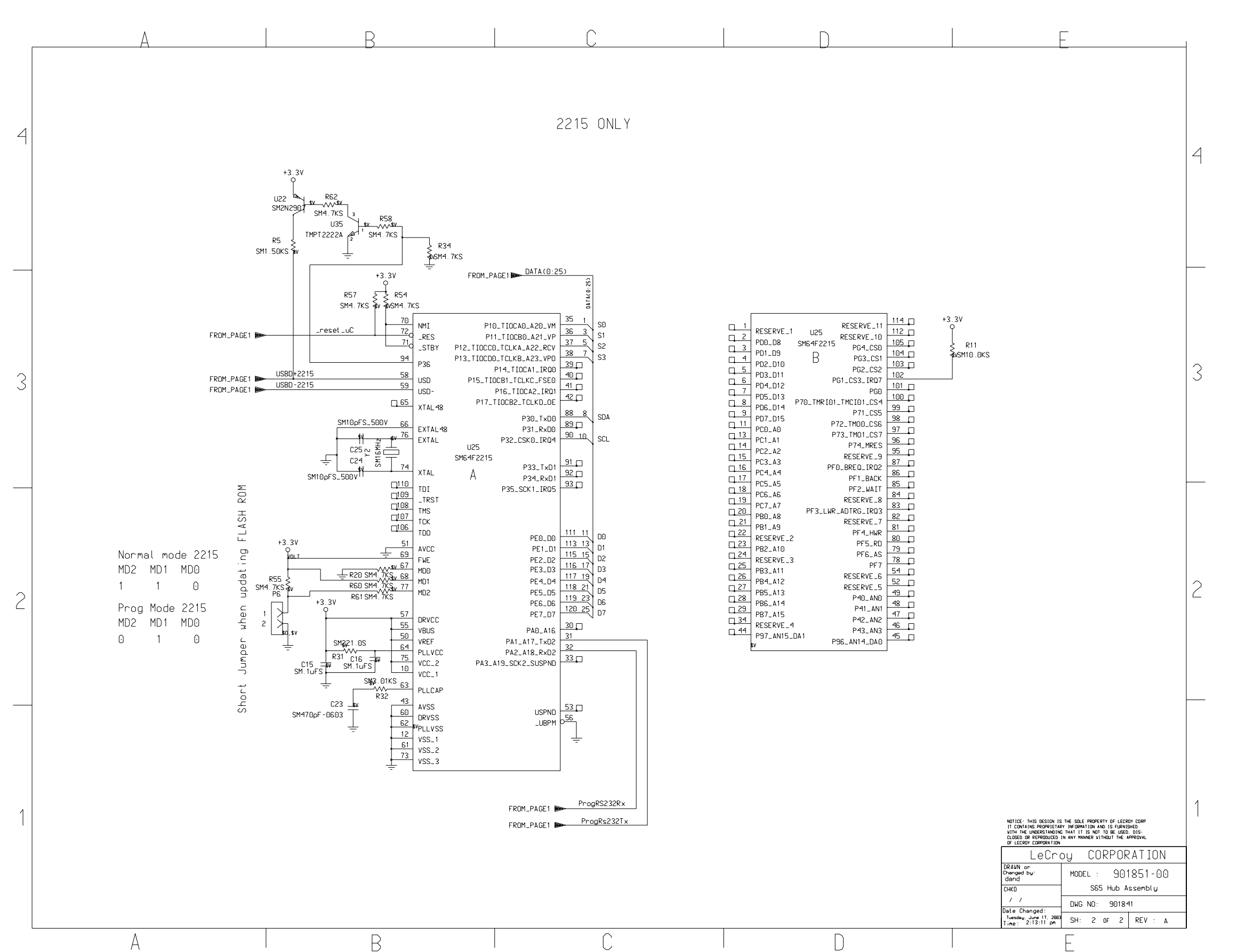

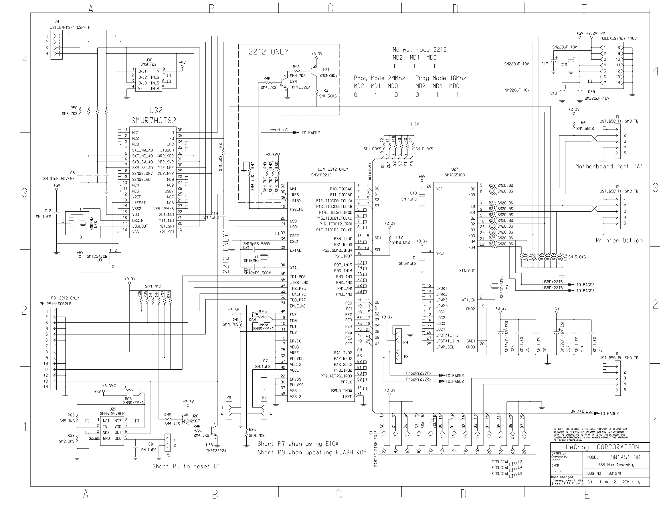

Im Anhang einmal die komplette Ausgabe von USB Tree Viewer und der Auszug des Schaltplans des Frontpanels (hier habe ich keine Bauchschmerzen, da LeCroy selbst die Service Manual der LeCroy-Gruppe bei groups.io zur freien Verfügung gestellt hat und diese dort frei verfügbar im Archiv liegt).

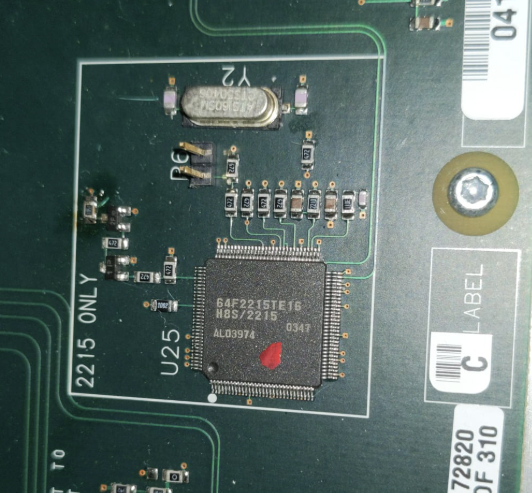

Es ist ein Mikrocontroller. Der Mikrocontroller ist mit 64F2215TE16 H8S/2215 bezeichnet. Scheint mir ein Renesas H8S2215T zu sein.
Übrigens, wie vermutet wird das Frontpanel als Iwatsu erkannt.

Du musst aufpassen da ist ein Cypress HUB dazwischen. Die Dinger haben ein Translation Layer. Deswegen siehst du vermutlich unterschiedliche Speeds.
Ganz sicher wird es wenn du die Kommunikation an der CPU aufzeichnest. Ev .ist eine Inkompatibilität diese Hubs dafür verantwortlich dass die Frontplatte nicht geht. Ich würde erst am an PortA einen alten usbhub einschleifen.
OP #7888913
Die Kommunikation ist schon zwischen HUB und MCU - Hätte ich dazuschreiben sollen.
Ich hatte es nebenbei erwähnt auch schon ohne Hub probiert (die Widerstände ausgelötet und direkt die Verbindung angebracht - aber auch hier funktionierten nur die Geräte die vorher schon liefen und die anderen nicht.
Probiert habe ich auch schon mehrere Hubs. Auch eine VIA VL805 PCIe USB 3 Karte - gleiches Spiel. Eine Dell-Dock von USB 3 auf USB2 lieferte das gleiche Ergebnis (im Übrigens klappte es hier auch plötzlich bei funktionierenden Geräten nicht mehr). Es soll eine PCIe Karte mit Chipsatz geben der Funktionieren soll - von Renesas, die habe ich bestellt und warte noch auf Erscheinen - aber die Neugier ist halt schon da warum es bei einigen Geräten nicht geht und bei anderen schon.
