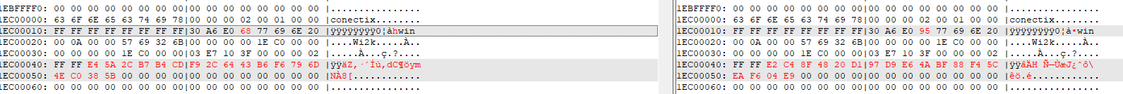

Hi
Ich habe USB-DOMs, diese habe ich per Adapter als "USB-Sick" an den PC angeschlossen und mittels Rufus das Image 2x abgespeichert. Diese beiden Dateien habe ich miteinander verglichen, und festgestellt, die Dateien sind verschieden!
Bei jedem Auslesen ändern sich in einem bestimmten Bereich einige Bytes.
Wie kommt das?
USB-DOMs 512MB von Apacer Kontroller UCP333CLFG, Flash Toshia AK2360 und Samsung K9F4608U0D
Auf diesen DOMs befinden sich 5 Liniux-Partitionen.

Nicht notwendigerweise. Das Dateisystem speichert beispielsweise möglicherweise die Zeit des letztes Mounts, der letzten Überprüfung und ob es sauber ausgehängt worden ist.

Klar, aber das alles ändert sich ja nicht mehr, nachdem ich das DOM dem Gerät entnommen und am PC angeschlossen habe.
Hannes J. schrieb:
Read-Only?
Diese DOMs haben keinen Schreibschutzschalter. Aber da Linux auf den DOMs ist, Windows damit nichts anfangen kann, wird es auch nichts draufschreiben.
Warum bekommst Du es einfach nicht auf die Reihe, dann wenn es wesentlich ist, genau zu beschreiben, was Du tust.
Da oben steht "USB-DOMs", also mindestens 2. Dann hast Du das Image 2x abgespeichert und die beiden Dateien miteinander verglichen. Ja, woher denn 2x mal abgespeichert? 2x vom gleichen DOM oder je 1x von je einem DOM. Und wie sind die Images vorher auf das die DOMs gelangt?
Bei dem Bereich auf dem Image, der unterschiedlich ist, dürfte es sich um die UUID in einem VHD Image Header handeln und der ist nun mal, wie der Name schon sagt, unique für jedes VHD image. Es sei denn, man klont diese Datei/dieses Image mit geeigneten Werkzeugen.
Womit man bei den Fragen ankommt: Wie sind die Images vorher auf das die DOMs gelangt? Wo und womit wurden die Daten auf den DOMs genutzt und erzeugt?
