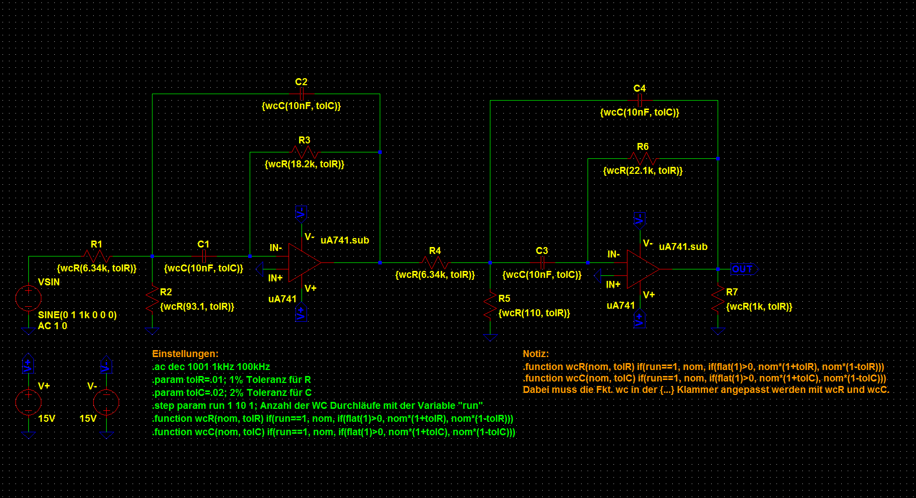

schon seit längerem hatte ich mir vorgenommen mit LTSPICE eine MC und WC
auszuprobieren anhand eines Beispiels aus dem Buch PSPICE von Robert
Heinemann. Mit dem Beispiel eines aktiven Bandfilters wollte ich die
Ergebnisse vergleichen, so dass ich sicher sein konnte die Funktionen im
LTSPICE korrekt umgesetzt zu haben.
Mit LT ist eine MC Analyse nicht das Problem, aber die WC Analyse
hingegen schon. Ich habe mal gegoogelt und folgendes dazu gefunden:
http://k6jca.blogspot.de/2012/07/monte-carlo-and-worst-case-circuit.html
Die Aufteilung der WC Funktion für R und C sieht auf den ersten Blick
ganz plausibel aus und habe es direkt umgesetzt.

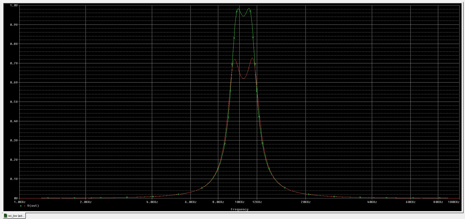

PSPICE Berechnung WC Analyse:
WC High = 1.41V @ 10kHz (siehe Bild: PSPICE WC H)
WC Low = 651.4mV @ 10kHz (siehe Bild: PSPICE WC L)
LTSPICE Berechnung WC Analyse: 1.Variante (Schaltung ist angehängt)
WC High = 1.33V @ 10kHz
WC Low = 728.79mV @ 10kHz

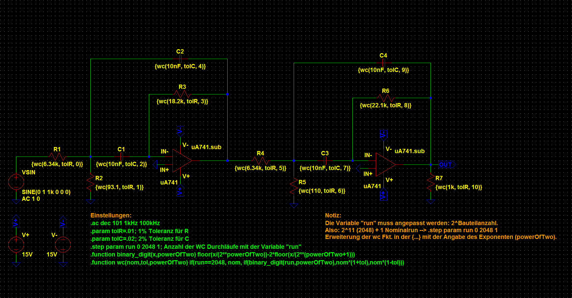

Irgendwie bin ich mit dieser Differenz nicht ganz so zufrieden und habe
eine 2.Variante erzeugt. Ein anderer User hat folgende Lösung dazu
gehabt:
.function binary_digit(x,powerOfTwo)
floor(x/(2**powerOfTwo))-2*floor(x/(2**(powerOfTwo+1)))
.function wc(nom,tol,powerOfTwo) if(run==y, nom,
if(binary_digit(run,powerOfTwo),nom*(1+tol),nom*(1-tol)))
Die Erklärung seiner Lösung zu diesem Problem klingt sehr einleuchtend,
also direkt Copy/Paste und zu diesem Ergebnis gekommen.

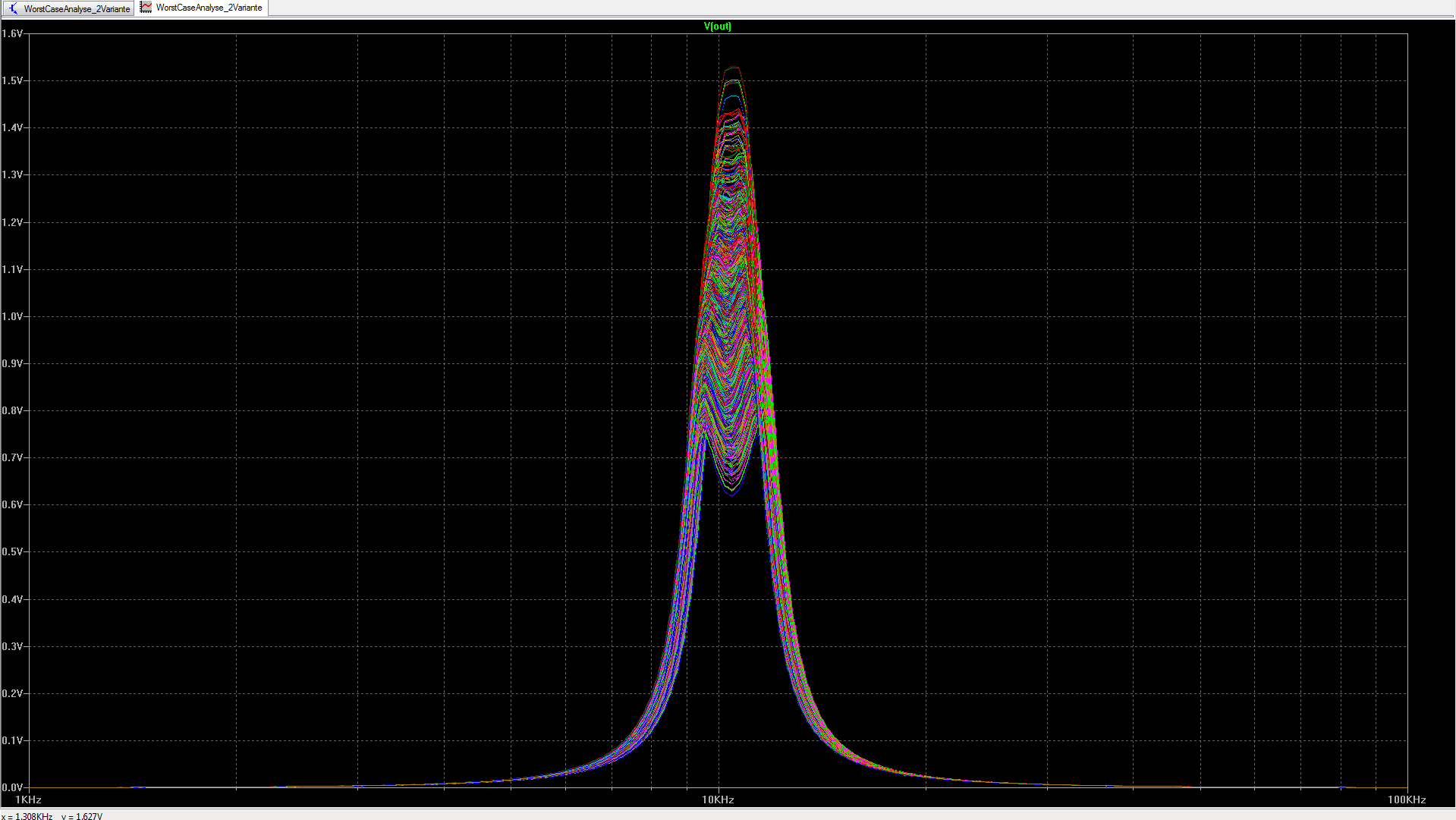

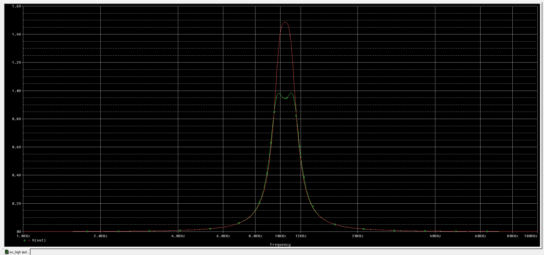

LTSPICE Berechnung WC Analyse: 2.Variante (Schaltung ist angehängt)
WC High = 1.452V @ 10kHz (siehe Bild: LTSPICE_WC_H_L)
WC Low = 652.94mV @ 10kHz (siehe Bild: LTSPICE_WC_H_L)
Differenz der Simualtionsergebnisse:
dHigh = 40mV
dLow = 1.5mV
Dieses Abweichung ist im vergleich zur 1. Variante eine deutlicher
Verbesserung nur habe ich folgende Fragen dazu:
1.-Frage:
Was genau entspricht das Argument x in der Fkt. binary_digit? Dies ist
mir noch nicht so ganz klar. Das zweite Argument hingegen schon.
2.-Frage:
Wie wird bei dieser Lösung die verschiedenen Toleranzen beider
Bauelemente berücksichtigt?

#3101165
die in LTspice von mir selbst definierte Funktion wc(..) funktioniert
hervorragend.
.step param n 0 40 1
.function wc(nom,tol) if(n==0, nom,
if(flat(0.5)>0,nom*(1+tol),nom*(1-tol)))

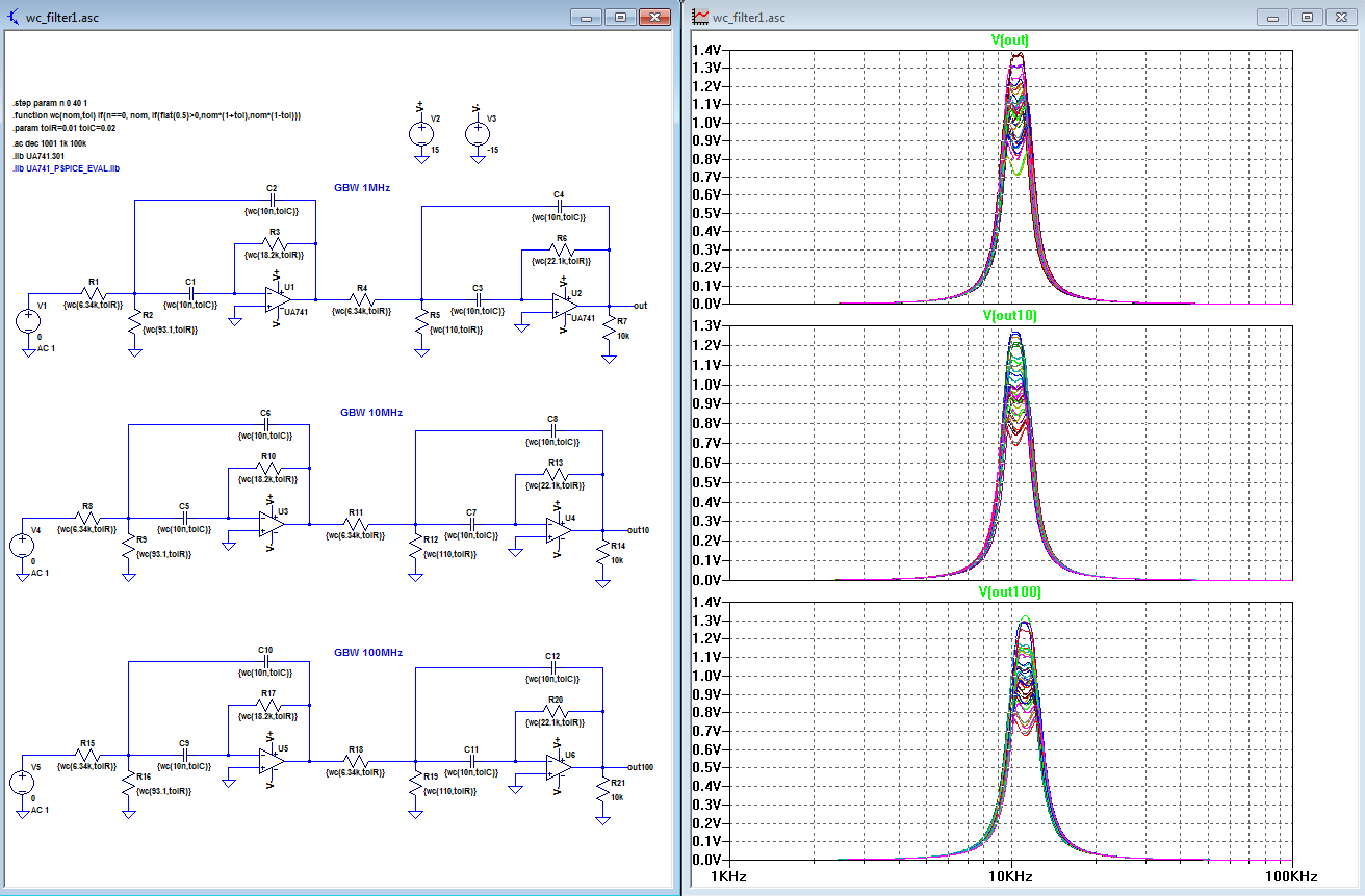

Die Ergebnisse sind wahrscheinlich deshalb unterschiedlich weil
1. Bei den vielen Bauteilen muss man mehr als 10 Simulationen machen.
2. In PSPICE hast du wahrscheinlich nicht das Modell von TI's Webseite
verwendet.
Unabhängig davon ist dein UA741 Opamp zu langsam für einen 10kHz
Bandpass hoher Güte. Dadurch macht sich auch die Last mit 1kOhm in der
Verstärkung schon stark bemerkbar. Ich habe deshalb 10kOhm gewählt.
Schau dir mal die Verschiebung des Frequenzganges bei Opamps mit 10MHz
und 100MHZ GBW an.
Hänge dein UA741 Modell das du in PSPICE verwendest hast an deine
nächste Nachricht.
Helmut

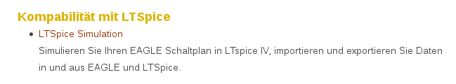

PS: Es gibt wohl für EAGLE ein Copy/Paste zu LTspice (ULP?).
OP #3102088
Hallo Helmut,
also ...
Punkt 1:
... die in LTspice von mir selbst definierte Funktion wc(..)
funktioniert
hervorragend.
Kommentar:
Ist vom Grundsatz so aufgebaut wie eine MC Analyse und mittlerweile habe
ich auch verstanden, dass ich die WC Fkt. nicht aufteilen muss nach R
und C, weil er sich diese Variable aus der Deklaration herausholt. Das
kam mir etwas später.
Punkt 2:
...Die Ergebnisse sind wahrscheinlich deshalb unterschiedlich weil
verwendet.
Kommentar:
Das ich mehr als 10 Durchläufe machen muss, ist mir bewußt. Nur kann ich
nicht nachvollziehen wie LT jedes Bauelement gegeneinander in Bezug
stellt!
Daher kam mir die Funktion:
als gangbare Lösung um dieses Problematik anzugehen, weil es ja 2^11
Möglichkeiten gibt die Bauelemente gegeneinander in Bezug zu stellen
oder sehe ich das nicht richtig?
Ja, ich habe das Modell von TI heruntergeladen und nicht die PSPICE
Bibliothek eingebunden. Ich werde das PSPICE Modell noch anhängen.

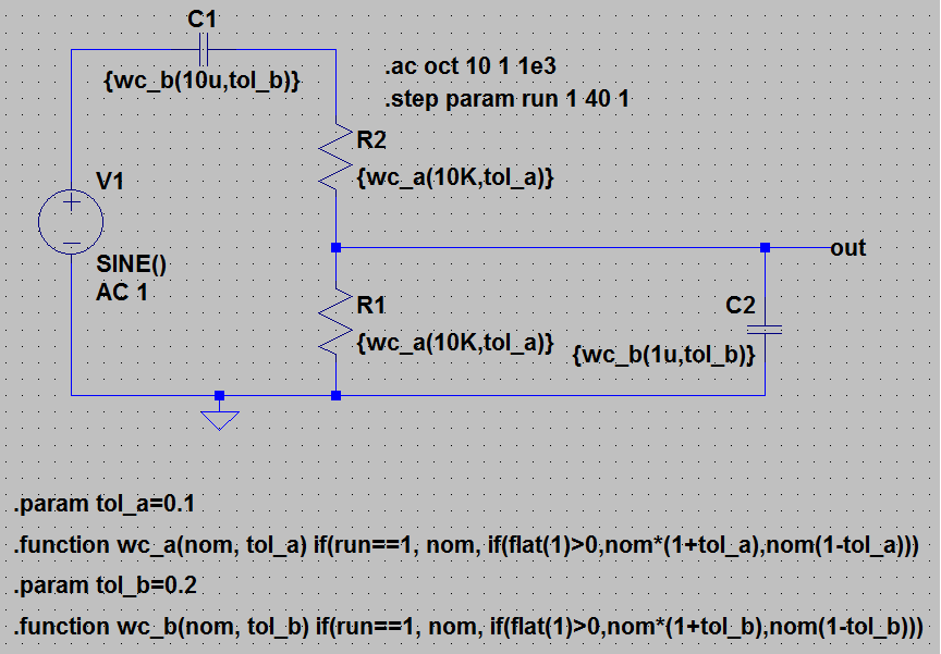

Hallo liebe Mitglieder von mikrocontroller.net.
Das Thema ist zwar schon etwas älter, doch habe ich eine kurze Frage
ausgerechnet zu dem obigen Beispiel der Worst-Case-Analyse.
Die Vorgehensweise wird hier:
sehr deutlich erklärt, doch sobald ich die simutation nachbilde, taucht
bei mir ständig eine Errormeldung auf:
Can't find definition of model "WC_A"
Select OK to continue the simulation with the default model or Cancel to
quit now.
Also pro definierten "run" konnt diese Meldung 4 Mal, wenn ich jeweils
auf ok klicke. (Klar, bei 4 Bauteilen)
Anschließend taucht folgender SPICE Error Log auf:
Questionable use of curly braces in "c1 n002 n001 {wc_b(10u,tol_b)}"
    Error: garbage at end of expression in: "(if(run==1,(10u),if(flat(1)>0,(10u)*(1+tol_b),(10u)(1-tol_b)[))])"
Questionable use of curly braces in "c2 0 out {wc_b(1u,tol_b)}"
    Error: garbage at end of expression in: "(if(run==1,(1u),if(flat(1)>0,(1u)*(1+tol_b),(1u)(1-tol_b)[))])"
Questionable use of curly braces in "r1 out 0 {wc_a(10k,tol_a)}"
    Error: garbage at end of expression in: "(if(run==1,(10k),if(flat(1)>0,(10k)*(1+tol_a),(10k)(1-tol_a)[))])"
Questionable use of curly braces in "r2 n002 out {wc_a(10k,tol_a)}"

(Ich habe in dem Fall die anzahl der runs auf 5 herabgesetzt, ist bei 40
runs aber genau so.)
Ich nehme an, das Problem ist:
Unknown parameter "tol_a"
bzw.
Unknown parameter "tol_b"
Und was ich nun nicht verstehe: Parameter tol_a und tol_b habe ich doch
definiert.
Ich weiß, dass ich da etwas falsch mache. Hat nur jemand eine Idee, was
es ist?
Sorry, falls das nicht perfekt formatiert ist, ich bin recht neu hier
und muss mich an vieles gewöhnen.
Danke

Beachte das nom*( statt nom( am Ende der Zeilen.
.function wc_a(nom, tol_a) if(run==1, nom,
if(flat(1)>0,nom*(1+tol_a),nom*(1-tol_a)))
.function wc_b(nom, tol_b) if(run==1, nom,
if(flat(1)>0,nom*(1+tol_b),nom*(1-tol_b)))
Achtung, eventuell ist in der Anzeige im Browser ein Zeilenumbruch. der
gehört natürlich nicht da rein.
Nachtrag:
Ich hatte in einem meiner eigenen Beispiele flat(0.5)>0
.function wc(nom,tol) if(run==0, nom,
#3421460
Ja, tatsächlich.
Danke Helmut für deine Zeit.
Tatsächlich: Abschreib-Fehler. Peinlich, aber wenn man stundenlang das
gleiche Problem anstarrt, dann verliert man echt den Blick fürs Detail.
Jetzt läufts, als hätte es das schon immer getan.
flat(x) heißt ja nur, dass da eine Zufallszahl zwischen -x und +x
generiert wird.
Ich blicke da noch nicht so ganz durch, aber so wie ich das verstehe,
fließt es nicht in die Berechnung mit ein.
Und ich habe gerade mit
flat(0.5)>0
flat(1)>0 und
flat(0.1)>0
das ganze durchgespielt. Und ich kann beim besten Willen keinen
Unterschied erkennen.
#3421911
Hallo Peter,
hier mal ein paar Erklärungen. Ich glaube das steht nirgends in der
Doku.
mc(val, tol) is a function that uses a random number generator
                     to return a value between val-tol*val and
val+tol*val
flat(x): a function that uses a random number generator
         to return a value between -x and x;
gauss(x): a function that uses a random number generator
          to return a value with a Gaussian distribution
          and sigma x.
Helmut

>Autor: F. Fo (foldi)
>Datum: 24.03.2013 23:21
>Kann man Schaltpläne in LtSpice übernehmen oder dort erstellte
>Schaltungen in  einem Layout Programm übernehmen?
Mit Eagle ab 6.4 soll es in beide Richtungen gehen, auch mit
der limitierten Freewareversion.
http://www.cadsoft.de/
Schaltbild von LTSpice in Eagle,
oder Schaltbild aus Eagle in LTSpice.
Es gibt sicher dabei Grenzen, hab das auch nicht weiter probiert.
Eine LTSpice-Schaltung mit dem Oldie 2N3055 hatte unter Eagle
einen Wechsel des Gehäuses zur Folge, in SMD.
Wenn ich es richtig sehe, ist unter LTSpice das Gehäuse
nicht mit angegeben.
#3422622
Helmut S. schrieb:
> Hallo Peter,
> Doku.
> val+tol*val
>           and sigma x.
> Gruß
> Helmut
Hallo Helmut,
in dem offiziellen Gettin Started Guide steht es wirklich nicht, aber
man findet es z.B. in der Help-Funktion unter dem Artikel .param
Aber jetzt nochmal zu meinem Beispiel:
Ich versuche gerade herauszufinden, welchen Sinn die flat-Funktion darin
erfüllt?
Wenn das Ergebnis der Flat-Funktion, also der Zufallswert zwischen -1
und 1 positiv ist, dann ist die Anweisung ja gültig. Aber der
darausfolgende Zufallswert selbst spielt ja absolut keine Rolle für die
Berechnung.
Ehrlich gesagt, verstehe ich nicht ganz, welche Rolle er dafür überhaupt
spielt.
Den Rest verstehe ich hoffentlich klar: mit "nom*(1+/-tol_a)" werden die
maximal und minimal mögliche Werte für die Bauteile abgearbeitet.
#3422738
Mal ist flat(1) zufällig größer 0 und mal ist es kleienr 0 und
entsprechend setze ich den Wert auf +tol oder -tol. Das mache ich mit
jedem Bauteil. Dadurch bekomme ich zufällig verschiedene Kombinationen
der Bauteile mit maximal positiver und maximaler negativer Toleranz. Man
bekommt da mit viel weniger Versuchen als mit mc() auf die schlimmste
Kombination.
