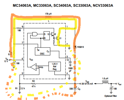

#5386401
Teo D. schrieb:
> Gug doch mal bei Lothar nach, ist ausführlich bebildert.
> http://www.lothar-miller.de/s9y/categories/40-Layout-Schaltregler
Wie oben in meinem Startpost schon beschrieben, habe ich nach Lothars
Anleitung meinen StepDown-Schaltregler gelayoutet.
Genaue Anleitungen für den StepUp liefert Lothar dort aber nicht.
Harry schrieb:
> Geladen wird über Rsc, L und den Q1 im IC.
> Entladen über Vin, Rsc, L und die Schottky.
Ich habe mal LADEN in GELB und ENTLADEN in ORANGE eingezeichnet und das
gemutmaßt, was du nicht direkt erwähnt hast und gestrichelt
eingezeichnet.
Ist das so richtig?
LADEN über Rsc, L, IC-PIN1, Q1, IC-PIN2,
... und jetzt über GND und Eingangskondensator wieder zurück zu Rsc?
ENTLADEN über Rsc, L, Schottky,
... und dann über Ausgangskondensator, GND und Eingangskondensator
zurück zu Rsc?
Und gehe ich recht in der Annahme, dass ENTLADEN gleichbedeutend mit
Freilauf ist und mir somit der Recovery-Pfad noch fehlt?
(Firma: Brainit GmbH) #5386428
Matthias H. schrieb:
> habe ich [...] meinen StepDown-Schaltregler gelayoutet.
Was jetzt, StepUp oder StepDown?
Ja, und der Kreis ist normalerweise der Wichtigste.
Andererseits: Der Dinsosaurier wird so langsam schalten, dass du
Recovery vermutlich ignorieren kannst.
Warum tust du dir das uralte Bauteil an? Da gibts doch viel bessere...

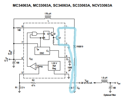

#5386541
>> Wo läuft denn der Recovery-Kreis beim StepUp?
> Kann man (immer gleich) selbst rausfinden: Switch wird (schnell)
> leitend, Diode ist noch leitend weil erst ausgeräumt werden muss, und
> damit ist dein Ausgangs-C quasi kurzgeschlossen (für sehr kurze Zeit,
> aber genau das macht dir Störungen bis in den (mehrstelligen)
> MHz-Bereich)
Habe ich das richtig eingezeichnet?
#5386563
> zurück zu Rsc?
Habe ich LADEN und ENTLADEN richtig eingezeichnet? Und hier richtig
beschrieben?
