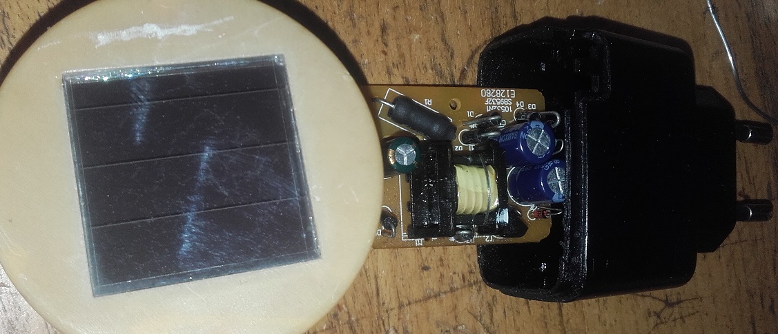

just for fun - wie groß ist der weltkleinste Einspeisewechselrichter?
Irgendwann sind alle Balkone voll mit solar, dann kommen Blumentöpfe :-)
Der Übertrager dieses USB-Laders von Samsung kann 5V/500mA als Lader,
auf HV-Seite 2 Hilfswicklungen. Das lädt geradezu zum basteln ein.. muß
doch gehn irgendwie?

Wie klein ist der kleinste regulär erhältliche Einspeise-WR? Ich hab
120W gefunden. Ein 120W-Panel im Fenster macht aber das Zimmer dunkel.
5W kann sich jeder neben den Blumentopf stellen, wenn 3W aus einem
"Reverse-Stecker-Netzteil" rauskommen wärs in meiner Welt schon eine
gelungene Bastelversion :-)
Darf ja auch etwas größer, die üblichen 12V/2A-Netzteile von Modems z.B.
bieten mehr Platz im Gehäuse.
Sollte man sowas "wide range" bauen? 5-30V Eingang? Kleine Panels gibts
meist ab 5V (MPP) bis zu 18V (Leerlauf). Als Produktbeispiel
https://de.aliexpress.com/item/1005004755254648.html
Wie gesagt, just for fun.

Man kann bereits hergestellte 5V-Netzteile mit Solarzellen verheiraten,
die mehr Spannung liefern. So kann man auf der Sekundärseite des
Netzteils
diese Solarspannug einspeisen (ums zu regeln) um dann ein Händy
oder eine Powerbank zu laden.
solche Netzteile, die andere weggeworfen haben,
fliegen mir quasi täglich zu.

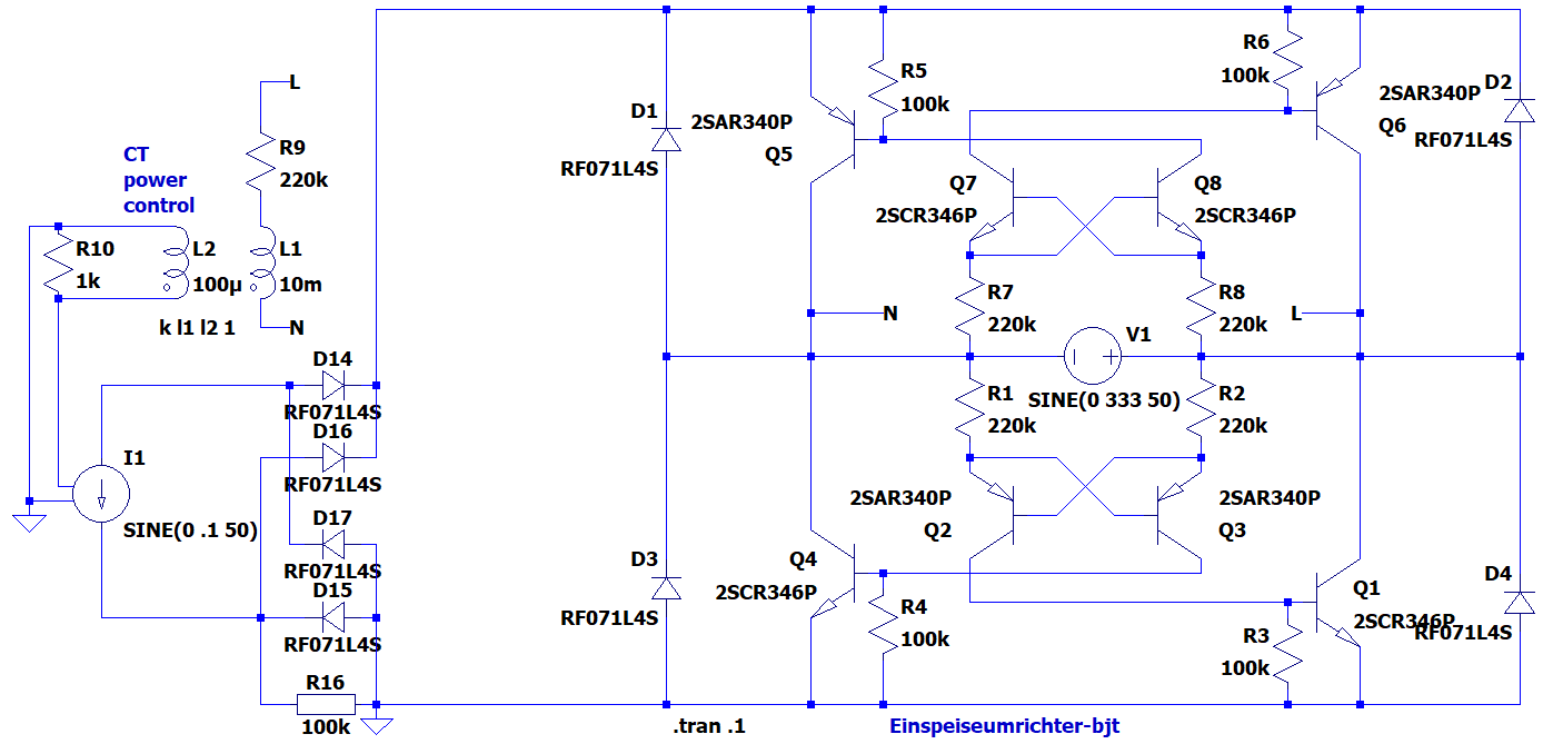

Vernünftiges Einspeisen ist wesentlich komplizierter als so eine
einfache Gleichrichter/Flyback Kombination!
Wenn so ein komplett selbstgeführter Mist wie in diesem anderen Thread
tatsächlich zuverlässig funktionieren würde, wären alle namhaften
Hersteller um 2000 herum verrückt gewesen mit ihrem Aufwand...
Wie dem auch sei, man müsste aber schon irgendwas zusammen basteln
könne, das einfach 100-200 DC ausgibt.
Solange die Gerätschaften, die man ansteckt, nicht wirklich extrem am
Limit gebaut wurden, müssten z.B. zumindest die ganz einfachen
Weitbereichsladegeräte oder LED Lampen funktionieren.
Sobald aber eine PFC im Spiel ist, hängt's von deren Implementierung ab.
73
(Firma: Wilhelm.Consulting) #7203699
Du missverstehst das!
Am Netz gibt's Störungen, die ganz gemütlich diese komische
Trickschaltung "aufschießen".
Du darfst dir gerne überlegen, was passiert, wenn alle 4 Transistoren
gleichzeitig leiten...
Der PCB-Trafo Ansatz ist gar nicht sooo schlecht (im Prinzip)!
Nimm einen mit Mittenanzapfung und schließ an positive Seite die
positive PV-Versorung. Die anderen beiden Seiten takten dann.
73
Gast #7250527
hahahahahah
Der funktioniert wunderbar und ist inzwischen in meine Balkonsolar
integriert.
http://meinearduinoprojekte.blogspot.com/2022/10/diy-arduino-grid-tie-inverter.html
Update kommt noch, D11 ist im SB verkehrtherum.
