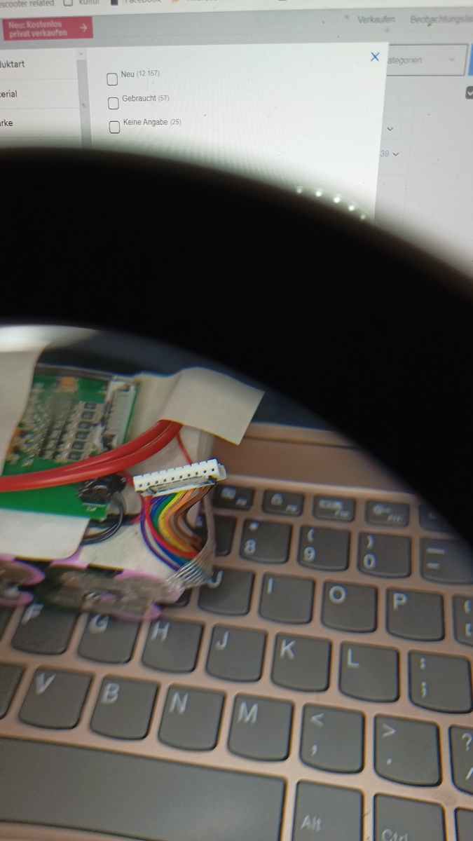

der stecker (10S) des Akkus ist abgebildet, ich weiß aber nicht, um welche steckernorm es geht. die pins liegen sehr eng beieinander, enger als auf dem adapterboard. wie teile ich diese 10pin am besten ? ist das direkt auf dem stecker oder nur mit adapterboard möglich ?

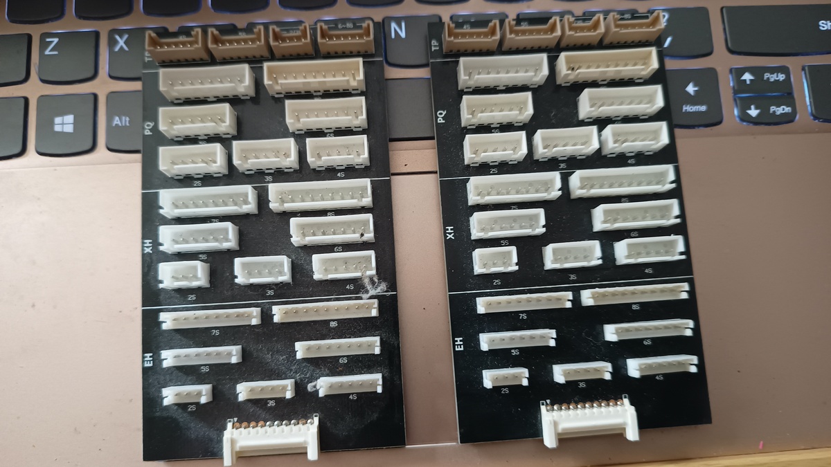

ich habe 2 adapterboards mit je max.8S . die Idee ist , mit 1 X 6S und 2 X 2S zu adaptieren. dann könnte ich auch 24V mit 8S und 36V mit 12S LifePo4 abdecken.
lötkolben und auch crimpwerkzeug habe ich zwar , wenn ich aber fertige kabel für den balancer bekommen kann , würde ich das bevorzugen. welchen steckertyp braucht der balancer ?

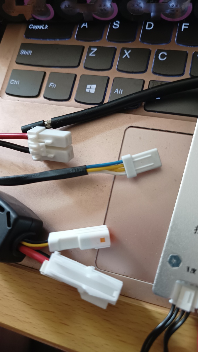

wie heißen die powerstecker am akku ? da möchte ich mit adapter auf XTxx arbeiten.

der stecker (10S) des Akkus ist abgebildet die pins liegen sehr eng beieinander, enger als auf dem adapterboard.
Vermutlich im ersten Bild. Leider ist darin der Informationsgehalt recht gering, denn der Stecker mach flächenmäßig grade mal 2% des Bildes aus, er ist unscharf und man kann mangels angelegtem Lineal nicht mal den Pinabstand ermitteln.
Norbert B. schrieb:
ich gehe davon aus, daß meine bilder aussagefähig sind
Nein, wenn du den Typ eines bestimmten Steckers suchst, dann fotografierst du den MIT Lienal aus mehreren Ansichten. Und zwar so, dass er das Bild jeweils zu mindestens 1/3 füllt.
Wie auch immer: ich würde hier den Pinabstand ermitteln und dann bei JST suchen. Das wird dann bei XH oder ZH oder sonstwo schon was dabei sein..

Das mit deinem Adapterboard ist gefährlich, da musst du vorher erstmal messen, ob das funktioniert. Nicht dass deine beiden Minuspole auf gleichem Potential liegen und du dadurch nen Kurzschluss baust. Es gibt ein paar wenige Doppelladegeräte bei denen die Balancer unabhängig sind. Generell davon ausgehen kannst du jedenfalls nicht. Lieber beschaffst du dir einen Balancer, der für die benötigte Zellenzahl geeignet ist.
danke , uli das war der einzige beitrag in der sache .

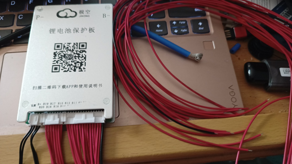

ich habe einen intelligenten 20S aktiven Balancer mit APP steuerung über Bluetooth.
mein problem ist nur das adaptieren der unterschiedlichen steckernormen .
das ist notwendig, weil ich unterschiedliche akkus jeweils einmalig balancen möchte, wobei ich die vorhandenen stecker jeweils adaptieren möchte .
aktuell habe ich 3 scooter akkus mit 10S .
ich wäre in der lage, den akku mit meinen kabeln zu balancen, müßte aber direkt an die pakete gehen. das ist suboptimal. flexible adapter von 6S bis 14S , das wäre optimal. ich bin kaufmann und habe keine ahnung von steckernormen in diesem bereich .

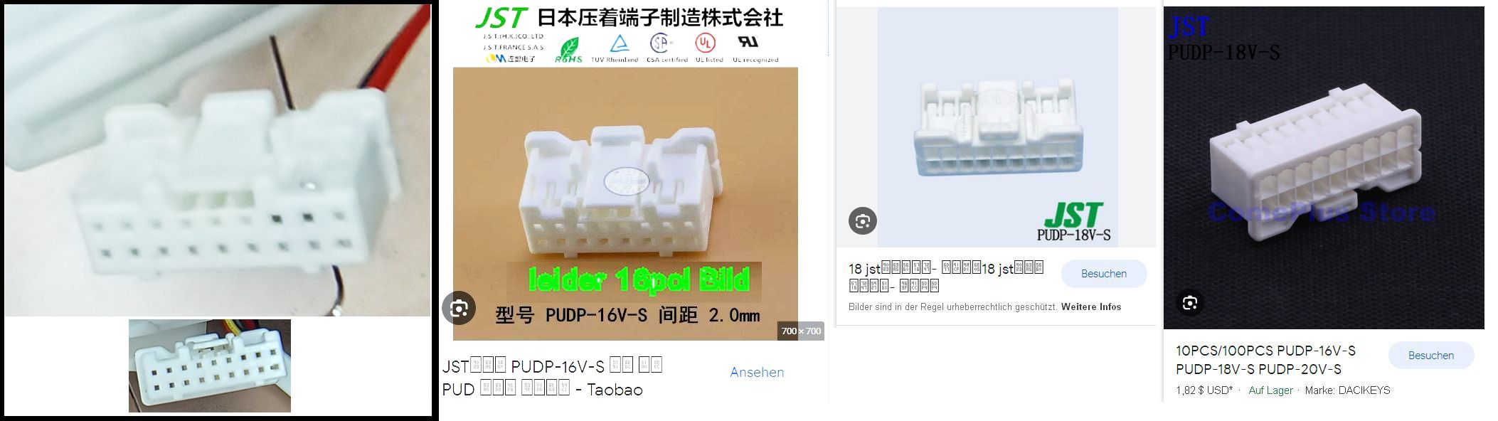

mich interesssiert sehr viel mehr, wo ich ein steckersystem FTP 2mm zum crimpen bekomme, oder ob ich, falls ich das nicht bekomme , vor dem (mutmaßlichen) FTP stecker (balancerboardeingang 10S) auf dem akku einen HX Stecker/Buchse gecrimpt oder ob ich mini wago oder ähnliche klemmen 1in/2out oder 3in/6out dazwischenschalte . mit letzterem bin ich aus dem steckergewusel ganz raus, aber die konstruktion paßt u.U. nicht mehr in mein akkugehäuse.

Diese Stecker und Buchsen mit 2mm sind Standardteile und die gibt es überall. Ich habe sofort die Datenblätter und die Händler gefunden, aber niemals in Kleinschrift. Das will ich dir nicht zumuten. Diese Stecker und Buchsen sind massenhaft in meiner Bastelecke vorhanden - siehe Anlage. Die kannst du gegen das Briefporto haben.

Den grössten Steckverbinder kann ich nicht mal sehen, so von der Seite, auch Webbilder des Akku zeigen den nicht erkennbar. Oder ist das etwa auch Df22? JWPF aus dem Anhang scheint männl und weibl vertreten zu sein
Norbert B. schrieb:
PQ stecker
Hier die eigentl. Stecker hinter den Bezeichnungen in der PDF, falls Bedarf, zB PQ= Yeonho SMH250 (nicht Molex smh250, wie dort steht)
https://www.mtb-news.de/forum/attachments/balancer_systeme-pdf.177109/

für die balancerkabel habe ich eine lösung gefunden, denke ich.
habe in china ein adapterboard bis 24S gefunden, das jeweils 2 pinleisten 2,0 und 2,54 mm ohne jede steckermimik von der inputleiste durchschleust . habs bestellt. vielleicht gibt es das risiko zu verpolen, denke ich, keine ahnung, es ist in jedem fall universell.
das balancerkabel wird dabei in voller breite 20S als INPUT fix aufgelötet. das könnte ich noch hinkriegen. :) hier in D habe ich derartiges nicht gefunden. ich hoffe, ich habe die funktionsweise des boards insoweit richtig interpretiert, daß tatsächlich jeder stecker mit dem passenden pinabstand kontakt hat und stabil sitzt.
ein schönes WE wünsche ich.

hallo steffen, deine links werde ich später recherchieren, wenn ich das material komplett habe, wenn notwendig.
  1. dein 10 poliger 1 reihiger könnte tatsächlich der stecker auf dem akkuinternen balancer sein.
    das hat sich aber u.U. zunächst erledigt, wenn das adapterboard fuckt . bin auch ganz froh darüber, das dürfte eine fummelige sache sein, die kabel in den stecker zu bekommen. auf den bildern ist das board abgebildet, das ich bestellt habe.
  2. die anderen stecker auf deinen bildern sind tatsächlich sämtlich verbaut .
  3. es gibt aber 2 weitere stecker, die ich auch beschaffen möchte oder muß . ob ich dann alle brauche, wird sich bei der umsetzung entscheiden. das ist ein großer powerconnector und ein 2reihiger stecker. siehe die bilder.
  4. für die akkueingänge 10AWG , das soll ein 6qmm kabel sein, werden im allgemeinen wohl ringkabelschuhe verwendet. das gefällt mir nicht, da ich am wenigsten mit geschraubten zellen arbeiten werde. ich bevorzuge eine lösung, die, wenn in betrieb, nach außen isoliert ist. da gibt es kabelschuhe, die anstelle des rings einen stift haben, die definition geht bis 6qmm. wäre das ok oder gibt es da eine bessere lösung ?
einen schönen sonntag noch , norbert

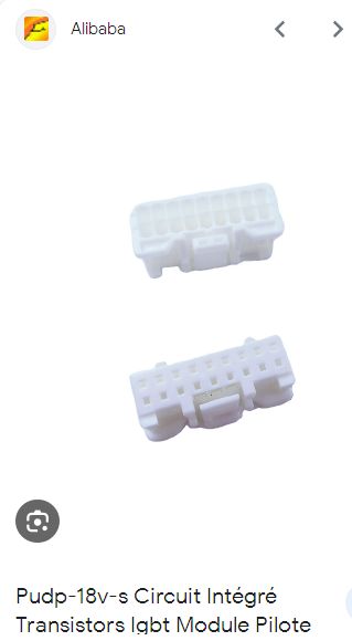

#7427452
Norbert B. schrieb:
  1. es gibt aber 2 weitere stecker, die ich auch beschaffen möchte oder muß .
18polige ist vielleicht JST PUD, genauer pudp-18v-s.
Datenblatt https://jst.de/product-family/show/152/pud
den anderen schau ich später
Aber vor dem Bestellen würd ich da auf jeden Fall reinschauen in die Datenblätter, man sieht die Varianten und deren genaue Bezeichnungen, anstatt auf (mögl.Symbol-)Bilder beim Bestellen zu vertrauen.
Beim Hirose DF22 im DaBla sieht man zB auch rote und schwarze Stecker, die sind anders codiert als die Weissen, und jene Weissen sind auch noch unterschiedlich

nur eine frage vorab zu den balancersteckern.
fuckt das praktisch mit der nackten steckerleiste oder ist ein board mit steckersockeln sinnvoller ?
#7427479
Ich schau gern im Internet rum, wie ich mal gesagt hatte, früher hatte ich recht sinnlos Adventure Suchspiele zwischendurch gespielt. Mal hilft es jemandem und mal nicht, das gehört dazu
Falls das Board und Stecker darauf, auf 8. Bild:
https://www.ebay.de/itm/125447539198
Falls die Stiftleiste 2,5mm dann tippe ich visuell auf JST XH, wegen den Nasen
#7427970
Steffen E. schrieb:
Nur um irgenwelcher Berührtheit entegenzuwirken: ich hatte die Screenshots mit sichtbarer (kommerzieller) Quelle gemacht, denn bei Bilderverwendung ist es rechtlich angebracht, eine Quelle anzugeben.
Das war also kein Kaufvorschlag, nur implizite Quellenübermittlung.
Falls die Nichthilfreich-Bewerter was an der Identifizierung des Steckverbinders zu bemängeln haben - also tätsächlich das Hauptanliegen des Posts bemängeln - dann erstellt doch risikofrei einen Zweit-Account, dann hättet ihr gar eine Stimme und könntet euch konstruktiv äussern, auch sehr knapp gehalten
Das auch mal ein allgemeiner Vorschlag: Erstellt einen dezidierten Zweit-Account, dann könnt ihr auch konstruktiv kritisieren, ohne eine mögliche Vergeltung für den Hauptaccount befürchten zu müssen. Denn sonst sind die Minus-Bewertungen nur allgemeine Grunzlaute in der Ferne, niemand weiss, was Sache ist, beziehungsweise ob wirklich ein Problem vorliegt
OP #7429773
guten morgen, steffen ich hatte einen beitrag zu diesem posting geschrieben und gleichzeitig meine vergeblichen bemühungen, an diese rechteckigen steckverbinder zu kommen, gepostet .
der beitrag ist nicht da, keine ahnung warum .
mein fehler beim posten oder ein inhaltlicher verstoß gegen forenregeln ? jedenfalls habe ich über bezugsquellen und versandkosten ( ab 20€) geschrieben. der disput, wo man die dinger bekommt, läßt sich aber nun einmal was diese stecker angeht, nicht vermeiden. wenn mir jemand etwas anbietet , gerne .
meine entscheidung steht zunächst . diese stecker werde ich vor dem stecker mit einer WAGO klemme ( 1 zu 2 oder 2 zu 4) überbrücken, da wo ich die steuerkabel verwenden kann oder muß. da wo ich nackig plus/minus laden muß oder will, gehe ich mit einem zusätzlichen Kabel auf die Ausgänge. später werde ich das thema noch einmal aufnehmen.
auf die 6qmm ausgänge am balancer gehe ich mit solarsteckern MC4 und sicherungsstecker für MC4 . damit löse ich den Übergang auf 4qmm oder 2,5qmm .
bei der suche habe ich MC4 stecker mit integrierter diode gefunden. wenn ich das technisch korrekt interpretiere, läßt eine diode den strom nur in eine richtung durch.
ist es dann nicht mit diesen MC4 diodensteckern, die dann den strom nur in richtung motor zulassen, die simpelst denkbare lösung ohne große mimik, eine 2.batterie ohne zusätzliche schalter oder elektronik in jedes system ohne rekuperation einzuschleusen ? der strom wird immer automatisch aus der batterie mit der höheren spannung gezogen ?
sehe ich das wie klein fritzchen oder ist das tatsächlich so ?
ein schönes langes WE noch norbert
