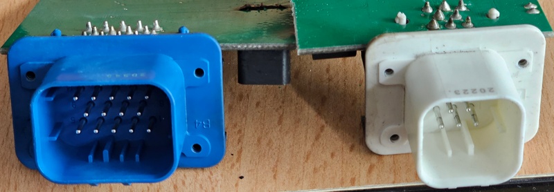

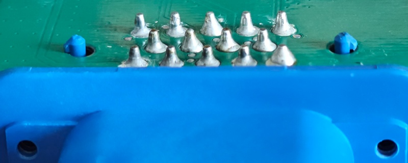

Ich hab mal zwei Fotos angehangen von den Steckern, die ich gerne entlöten würde. Per Heißluft ist das leider viel zu aufwändig und somit unrentabel. Da so ein Steckerpaar gut 12-15€ kostet, wärs natürlich schön, die Stecker von defekten Platinen weiterzuverwerten.
Die sind nicht so leicht mit einem einfachen Lötbad entlötbar, denn der Kragen steht über! Das machen Profis mit einer Selektivlötanlage (Lötzinnspringbrunnen)
Für die Dinger würde ich die Megaklecks-Methode empfehlen. Mittels GROßEM Lötkolben (150W+) und großer Spitze einen riesigen Lötzinnklecks auf den Kontakten schmelzen und so alles gleichzeitig flüssig halten. Dann den Stecker rausziehen.
Vielleich geht es auch mit einem Lötbad, wenn das Ding einen eckigen Tiegel und dünnen Rand hat. Dann kann man den Kragen am Rand halten, ohne ihn ins Lötzinn tauchen zu müssen.

Mit Kragen meinste den über die Platine hinausstehenden Part? Wenn ich die Platine mim Saitenschneider grob zuschneide und dann schräg ins fast randvolle Bad halte, sollte das doch auch möglich sein? Dann müsste ich nur gelegentlich die abgelösten Bauteile aus dem Bad fischen.

Für die Stecker überlege ich noch, was das Sinnvollste ist. Evtl. kekommen wir das auch mit weniger Lötkolbenleistung hin, wenn ich mim Seitenschneider so viel der Platine wie möglich entferne (=weniger Hitze wird abgeführt).
Das FR4 führt nicht viel Wärme ab, aber die Metallteile. Man muss das nicht übertreiben. Besorg dir einen leistungsstarken Lötkolben und gut. Das muss kein teures Digitalteil sein, da reicht ein einfaches, robustes Brateisen mit 230V Anschluss.

Ich weiß nicht ob diese Methode besonders gut ist, aber so hatte ich mal einen größeren Stecker ausgelötet:
Alle Pins mit einem dicken Kupferdraht (2,5mm²) verbinden. Dann das ganze Gebilde am Stück nochmal aufheizen und den Stecker heraus ziehen. Dafür braucht man einen extra großen Lötkolben > 100 Watt.

Die Stecker sind unproblematisch. Kauf dir ein Kleinlötbad von Ersa, da geht so was wunderbar. Kann man mit Stangenlot SAC befüllen. Es gehen aber auch Lötdrahtreste. Das flüssige Zinn bildet durch seine hohe Oberflächenspannung einen "Berg" auf dem Lötbad, man kann die Platine prima so halten dass das Steckergehäuse gar keinen Kontakt zum flüssigen Zinn hat.
