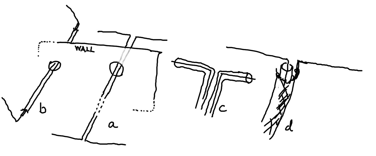

Hallo, ich frage, ob es möglich, machbar und praktikabel wäre ein 2,4ghz WLAN-Signal passiv um/durch Hindernisse weiterzuleiten. Der spezielle Fall : eine ca 20-30m entfernte Wohnung soll besser an Außen-WLAN-Accesspoint(tp-link) angebunden werden. Die Accesspoint-Antenne steht leider in der Fensterflächenebene anstatt senkrecht darauf dazu. (Die Wände mit den Fenstern laufen auf die Antenne zu) die Antennensignale laufen vor dem Fenster vorüber anstatt in die Fenster hinein zu strahlen (abbiegen sollen die). Deshalb ist der Empfang eher schlecht, obwohl die Reichweite ausreicht und keine anderen Hindernisse.
ich habe von einem Hausmakler Roland Strejcek eine Lösung gesehen, der damals Mobilfunksignale GSM 900mhz mit einer lambda/2 Dipolantenne in Kellerräume weitergeleitet hat, hin und zurück. (im Bild Lösung a und c)
Ginge so etwas auch mit WLAN 2,4 ghz ?

Moing, denke dass das nicht funktioniert, die Verluste des eh schon schwachen Wlan Signale sind durch das lange Kabel viel zu hoch. Mit GSM funktioniert sowas, hab das selbst ausprobiert. Das GSM Signal kommt aber mit einer viel höheren Leistung daher. Ich würde einen Powerline Adapter mit integrierten Wlan Accesspoint versuchen. zB sowas: https://www.ebay.de/itm/185803395451?epid=28051452044&hash=item2b42bed17b:g:bgAAAOSwwZVkBb9t&amdata=enc%3AAQAIAAAA4ON8suWjFQAUpetJB2az6KVYDxoSyHYbmBzfcmwjdvAuphpi3aagSncfGfMQ9JzMcEF3YCIthTKig7nVTtlb9eUQecDCV%2BDyMH1ZGen%2Bax1iyHWghNdIHl6oQtGzP0kiEPDU7Z46RFvmQdWewnnYPX4k6WSMjisJEgnMVQx2YT7PNygeN%2Fw4kWWx3d%2F7F98dR%2Fq5f9E2VMGA1D5IrV0QMA6m6ShMDTrRWUZvt0jv3lwO0ogVh7dYaNKqbSitRHKpPIVWE8yuj%2Bp0g3gleOValD2KZaj%2BWjz7IbnUKObi2OYm%7Ctkp%3ABk9SR-amuv7JYg
#7490010
Die Frage lautete wie das Wlan Signal passiv weiter geleitet werden kann. Passiv bedeutet ohne Verstärker. Prinzipiell würde das mit 2 verbundenen Antennen funktionieren, die Verluste durch die Kabeldämpfung sind bei 2,4 Ghz aber so hoch, dass an der "Sendeantenne" nicht mehr viel, wenn überhaupt was ankommt.

Soso... Wieviel dB betragen sie denn bei einer Länge von <50cm?
Beispiele: RG 400: 0,83 dB/m RG 223: 0,76 dB/m RG 142: 0,77 dB/m
Wenn man nun noch die Dämpfung zweier qualitativ guter Steckverbindungen mit ca. 1 db veranschlagt, liegt der gesamte Verlust in jedem Fall unter 2 db. Es wird deutlich mehr als die Hälfte der ursprünglichen Leistung ankommen . ;-)

Ist es möglich mit einem Koaxkabel einen Teil der Freifeldentfernung zu verkürzen? Wenn er mit 50m Koax auskommt, hat er mit gutem Koax 1,13/6,9mm wie Kathrein LCD111A etwa -15dB bei 2,5GHz. Mit noch handhabbaren LCM50 -9dB. Wenn man dann an der Einspeisung in der Nähe vom WLAN Sender noch eine Antenne mit Gewinn einsetzt sollte es funktionieren.

danke erstmal für die hilfreichen antworten. Daß man für Hochfrequenz dann Hohlleitung benützt hat mich am vorhaben zweifeln lassen.
Gedacht hatte ich nicht an 50m Koaxialkabel, sondern eher an ca 2m, eben so durchs Fenster. ich denke, daß sich dabei Überlagerungen mit dem Funksignal ergäben. Aber Aha.
Es sind derer Wohnungen für Feriengäste fünfe, bei Zweien geht es mit dem 2 Monate neuen Accesspoint eben noch nicht so gut. Der Außen-Accespoint hängt am Powerline-net. Gemessen habe ich das WLAN-Signal in den Wohnungen als schlecht -70 bis - 90db über eine wlan-App am Handy.
Es sind Stromzähler zwischen den Wohnungen. Kabel verlegen, Bohren, Staub ist nicht wirklich angesagt. Zum Googlen können die Gäste in Haus kommen. Ist aber doch unbequem, Mobilfunk-Internet geht, wer sich das bezahlen will. Es ist nicht so schlimm und unser Internet Kupfer bringt es auf 4 mbit/s, Fernseh streamen geht wohl nicht. ich lade auch nix Großes herunter, wenn ich sehe, daß die Leitung schon benützt wird, langsam ist. Gaming geht.
für Versuchszwecke würde ich also ein normales Lautsprecherkabel von ca 2m an den beiden Enden in T-Form aufspalten, sodaß Schenkellängen von 3cm entstehen. Oder sollte man besser 2 Koaxialkabel parallel nebeneinander und dann wieder T-Form der Innenleiter 3cm-Schenkel, die Außenleiter nicht verbunden. Oder wäre Lösung d besser ?

Das WLAN-Gerät muss sehr nahe am passiven Repeater sein, sonst wird das nichts.
Auf 20m hast du einen Pathloss von ca. 66 dB. D.h. von 20 dBm EIRP kommt bei 2 dBi Empfangsgewinn im Idealfall -44 dBm an. Nach ein einem kurzen Stück Koax wird vielleicht -46 dBm abgestrahlt.
Für die niedrigste WLAN N/AC datenrate (6.5 Mbit/s) sind -82 dBm nötig. Das geht dann bis etwa 80 cm Entfernung vom passiven Repeater.

Wenn ich so ein Problem hätte, dann würde ich es mit einen externen WLAN-Antenne zu lösen versuchen. Die brauche ich auf der Empfangsseite sowieso. Das Problem bei passiven Repeatern ist weniger die Dämpfung durch das Kabel, aber man hat halt zweimal die Funkfeld-Dämpfung durch die Luftstrecken, so daß es wenn überhaupt nur dann funktioniert, wenn das zweite Gerät sehr nahe an der Antenne des Repeaters steht. Diese Probleme haben passive Mobilfunk-Repeater (für Handys) auch. Dadurch kann ich mir das Problem eigentlich komplett sparen, ich muss als zweites Gerät nur eines verwenden, an das ich eine externe Antenne anschließen kann.
