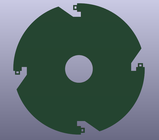

Guten Tag, Mache gerade meine Leiterplatte für meine Diplomarbeit die etwas kompliziertere ausfräsungen hat Kicad macht hier leider sehr viele Probleme... kann man diese einfach lösen oder habe ich falsche einstellungen. Bitte um Hilfe muss diese woche bestellen. LG Paul;)

Was sehen wir denn dort überhaupt?
Hast du ein ähnliches Design mit einem anderen CAD schon gemacht und solche Probleme sind damit nicht aufgetreten?
Wenn ich mir das so ansehe, könnte ich auch nicht sagen, wie die Kontur dieser Platine denn aussehen müsste.
Wenn man die "Ecken" darin sieht, kann man außerdem schon mal mutmaßen, dass sich das gar nicht fertigen lässt. Paul sollte sich wohl erstmal vergegenwärtigen, wie ein Fräser aussieht und arbeitet und sich dann erkundigen, was der kleinste Fräsdurchmesser ist, den sein angedachter Fertiger anbietet.

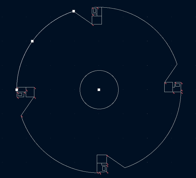

Welche? DU hast da Blödsinn gemacht. Eine Outline ist per Definition EINE geschlossene, umlaufende Kontur außen und ggf. mehreren Ausfräsungen, die aber auch wieder nur aus EINER umlaufenden, geschlossenen Kontur bestehen.
Zudem werden Innenecken mit mindestens dem Fräser Radius verrundet. Schau bei Deinem PCB Hersteller welches der kleinste mögliche Fräser ist.

Wenn ich das manuell produzieren wollte, wüsste ich gar nicht, was dabei heraus kommen soll.
Eigentlich sollten die weißen Linien ja Schnitte darstellen, aber dann zerfällt Konstrukt in viele kleine Teile. Es ist dann keine Platine mehr.

Habs geschafft
Nö.
Die kann so nicht gefertigt werden.

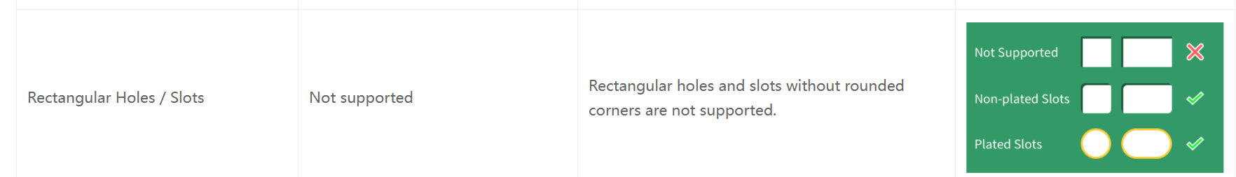

Ausfräsung heisst, mit einem runden Rräser von vielleicht 2mm Durchmesser die Kontur abfahren.
Der kann nur 1mm Innenradius fräsen, keine spitzeren Innenecken.
Und deine Platine hat spitzere Innenecken.
Du denkst nicht handwerklich, nur nach Weihnachtswünschen.
Mach deine Ecken mit dem minimalen Innenradius den dein Leiterplattenfertiger kann (oder eben 1mm, kann praktisch jeder) und feile den Rest selbst spitz aus.

Das fertigt dir jeder PCB Service die rechnen einfach mit dem Fräserradius und fahren die Kontur ab. Das muss man eben wissen, dass dann ein Innenradius entsteht.
Mit exakt spitzen Ecken kann man mit Senkrechtfräsen nicht fertigen. Es gibt aber außer der Möglichkeit mit Innenradien noch die, den Fräser etwas weiterfahren zu lassen. Dann entstehen (ich nenn es mal so) Zipfelecken. Das Programm FrontDesign von Schäffer Apparatebau z.B. erzeugt solche Daten, wenn man einen Rechteckdurchbruch mit Innenradius 0 wählt (Bild im Anhang).
#7770078
Passt aber nicht überall. Von den fitzeligen Stegen bliebe dann noch weniger übrig.
Deswegen schrieb ich auch, dass es eben Innenradien gibt wenn man das zum fertiger gibt. Da braucht man keine Software von irgendeinem Apparatenbauer das kann jedes CAD Programm.

Du musst die Ränder der Fräskanten dort einzeichnen, dabei musst du damit rechnen dass die einen Fräser mit einem Durchmesser von 1,0mm nehmen. Schau aber besser noch mal bei denen nach welchen Durchmesser deren Fräser hat, die werden da mit Sicherheit nicht mit einem 0,2mm Fräser lang gehen, der bricht zu schnell ab.
Diese Kanten die du da gezeichnet hast, da weiß das Programm nicht wo es den Fräser entlang führen soll. Du hast da so ganz kleine Ecken und Kanten innen drin, da kann man keinen Fräser irgend wie innen drinnen dran halten um da mit dem Fräser an einer Kante entlang zu gehen.

Wie funktioniert das eigentlich in der Praxis, ein Quadratisches Loch in die Platine zu fräsen?
In der Ausbildung hatten wir solche Maschinen, da ging alles manuell. Wir bohrten runde Löcher in die Ecken, sägten dann die geraden Strecken von Loch zu Loch und feilten die Kanten danach gerade.
Damit dort ein Fräser ansetzen kann, muss in meiner naiven Vorstellung ebenfalls mindestens ein Loch gebohrt werden, dass größer ist, als der Fräser. Dieses Loch vermisse ich in der Kicad Datei.
Ergänzen die Platinen-Hersteller das manuell vor der Produktion, oder macht die Maschine das irgendwie automatisch?
Gast #7771120
Warum? Der Fräser hat stirnseitige Schneiden. Sonst könnte ja kein Fräser ins Material eintauchen.
