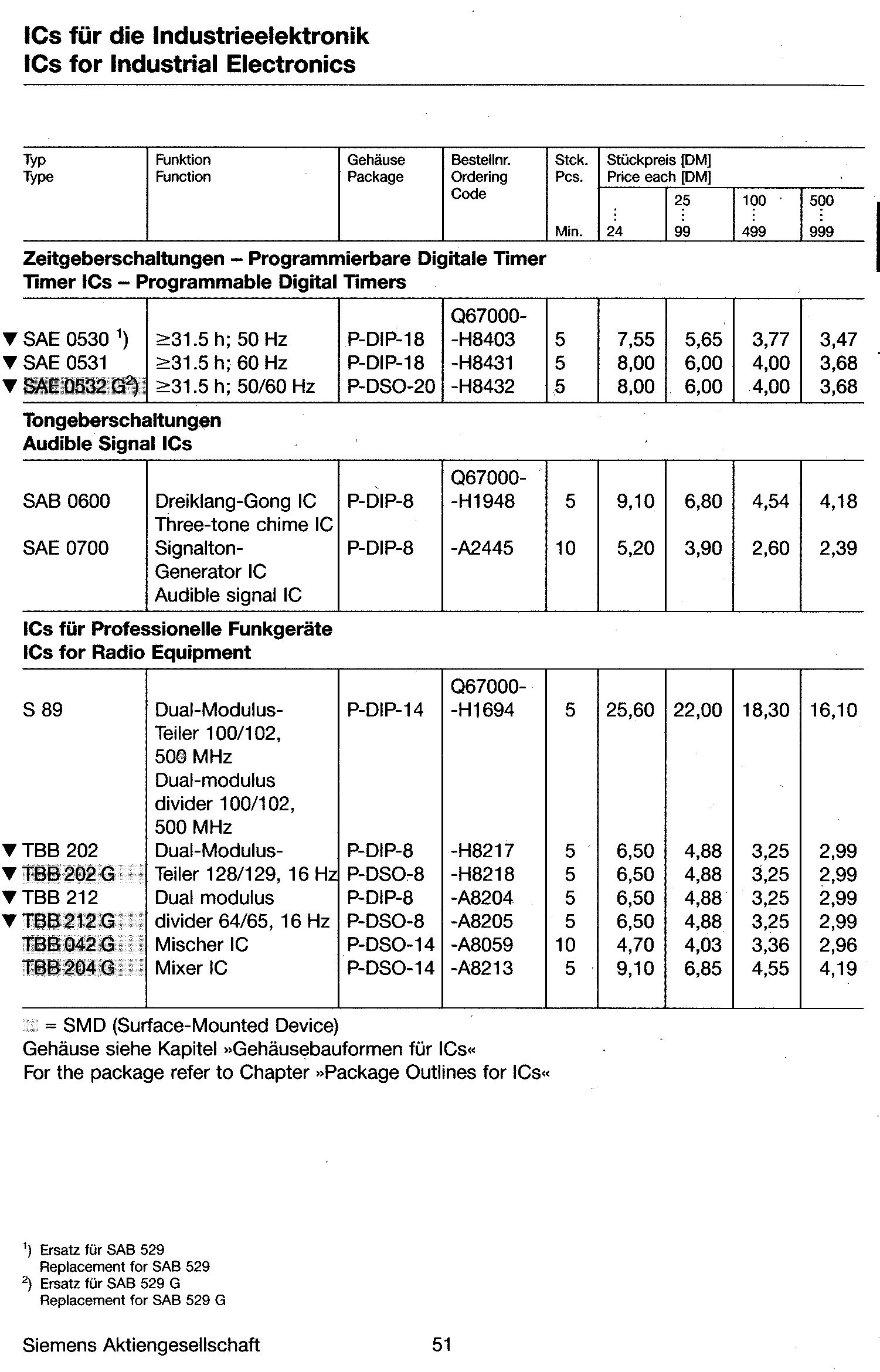

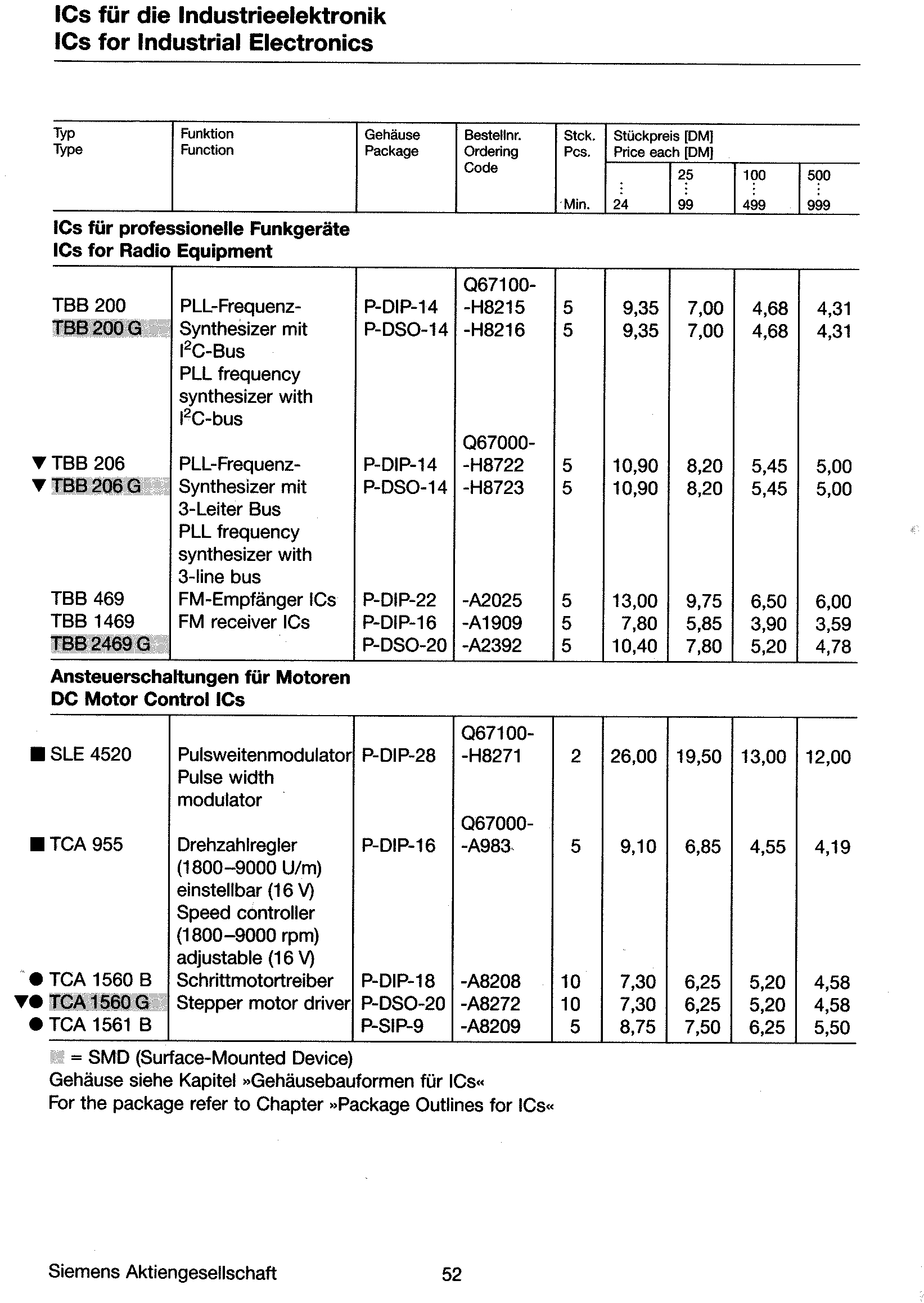

https://bitsavers.org/components/siemens/1987_Siemens_Consumer_IC_Data_Book.pdf#page=66
da stehen nur die Diodenmatrix-Teile S353 S1353 S2353, dazu Mixer TBB042, PLL TBB200 und Empfänger TBB469/1469/2469
https://bitsavers.org/components/siemens/1988_Siemens_Linear_and_Digital_Integrated_Circuits.pdf nur zwei Typen, TBB 042 und TBB 200.

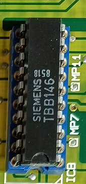

In meinen Siemens-Datenbüchern tauchen solche Teile unter "ICs für professionelle Funkgeräte" auf. Aber der TBB 146 ist nirgends zu sehen. Dem Datum auf dem Foto nach ist es von 1985.

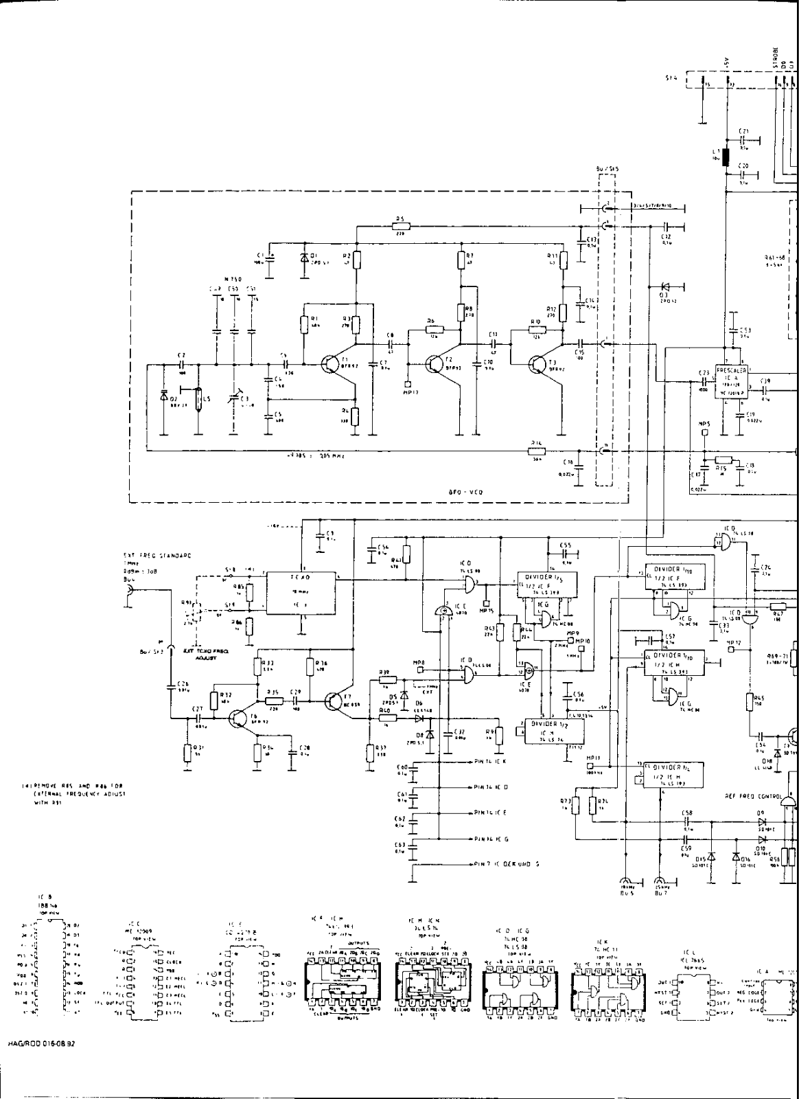

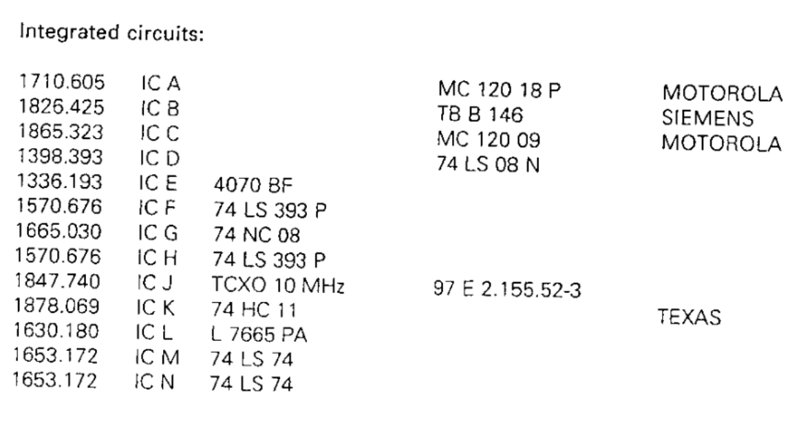

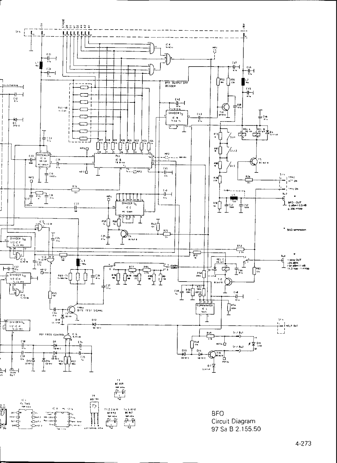

Von Hagenuk findet man hier ausführliche Unterlagen eines belgischen SWL: https://manualmachine.com/hagenuk/rx1001/7762821-user-manual/
Autor: PETER DE CONINCK HAGENUK RX 1001MVB RECEIVER ONL4234 SERIAL N° 5820-310-6162 BELGIAN SWL
Auf Seite 4-276 ist auch "IC B TBB 146 Siemens" gezeigt, im elften "User Manual 18 Pages 493.26Kb" in der Auswahlliste. Leider ist ausgerechnet der Plan in schlechter Qualität.

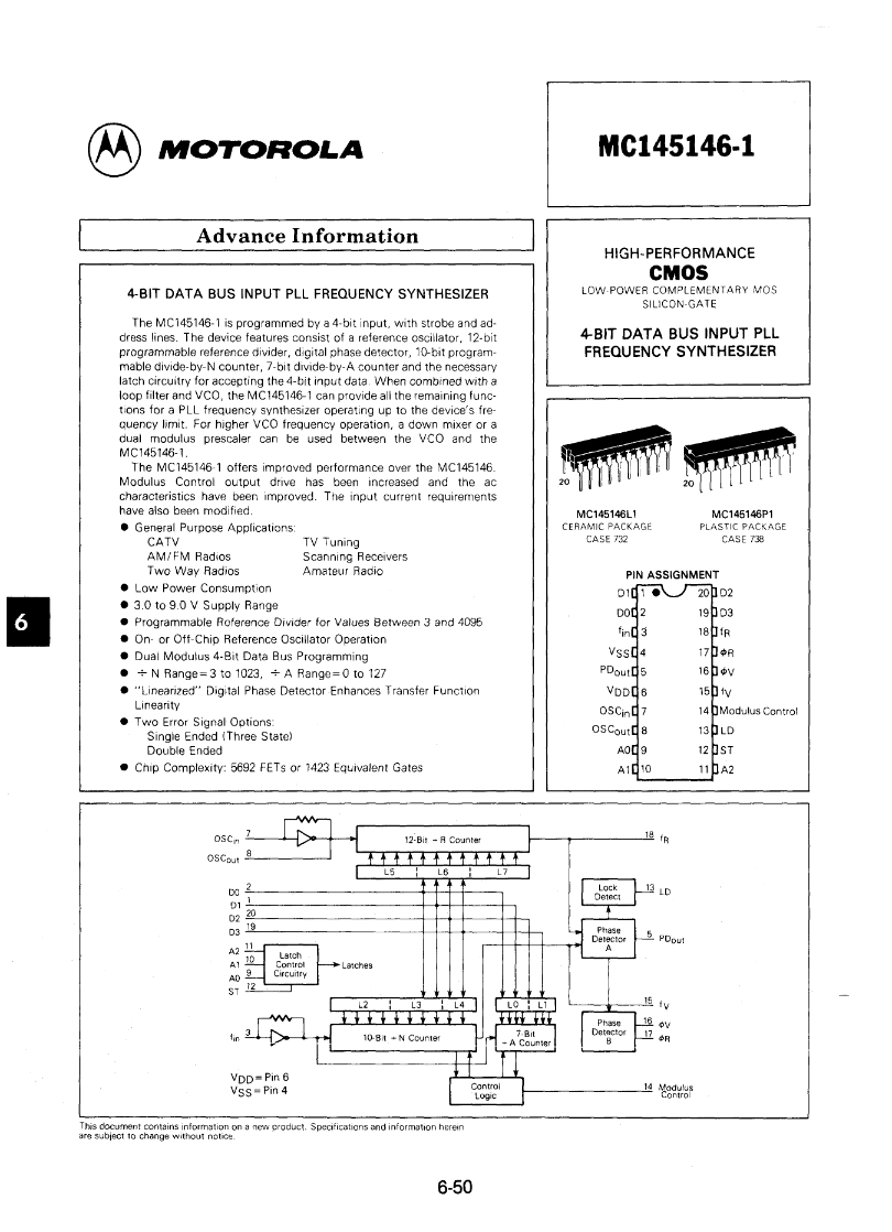

CDP18U42 ist für die KF4 Korrekt... Aber das der PLL ein TBB146 war bezweifle ich.
Das Teilerwort für die Frequenzeinstellung besteht bei den KF4 aus einem 16Bit Wort das immer 4 Bit weise eingelesen wird. Dazu gibt es ein 4 Bit Config Wort. Bei den KF4 war es so das ein Frequenzwort aus insgesamt 4 Adressen (a 8 Bit bestand) das obere Nibble war jeweils bei allen vier Adressen identisch belegt, das untere bildete dann den Teilerwert. Dazu gibt der PLL Baustein zwei Adressleitungen aus die festlegen welchen Teil des Frequenzwortes er lesen will, diese wurden auf die LSB der Eprom Adressleitungen gelegt.

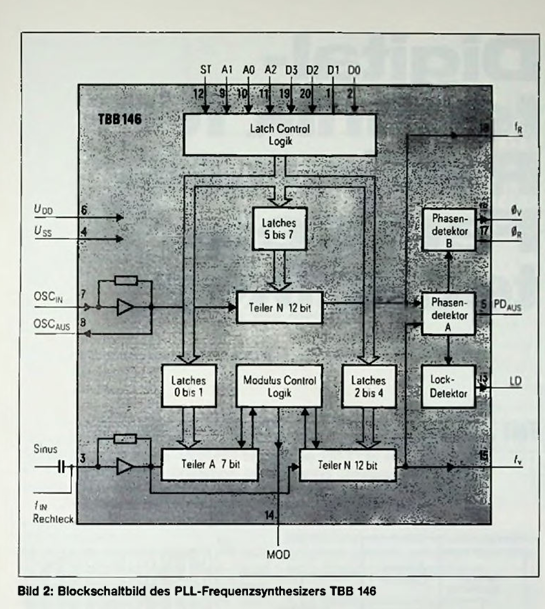

Dies passt so nicht zu dem Blockschaltbild des PLLs in der "Funktechnik" und auch nicht zu den Daten des MC145146. Dort sind DREI Leitungen für die Wahl des Latches in dem das jeweilige Programmwort gehört gezeigt, die zudem Eingänge und nicht wie bei den KF4/HFG4/KF3-DIGX Ausgänge sind.
Sollte es anders sein und die daten in der "Funktechnik" falsch sein,von den KF4 habe ich noch eine Palette hier stehen... Ich könnte mal schauen was in den KF7 drin ist, aber das war glaube ich schon ein TBB200

Die Pinbelegung der beiden Chips ist identisch, ebenso die Kommunikationsprotokolle. Der Motorola-Chip bietet mit einem 12-Bit-Referenzteiler (R) und flexiblen N- und A-Teilerzählern für die Verwendung mit Dual-Modulus-Vorteilern enorme Flexibilität. Der TBB146 verarbeitet Frequenzschritte auf interner Registerebene etwas anders, weshalb für die Konfiguration derselben Kanäle eine andere Mikrocontroller-Firmware-Programmierung erforderlich ist. Im MC145146 ist der Referenzteiler (R) 12 Bit groß (programmierbarer Teilerfaktor von 1 bis 4095). Er empfängt die Frequenz des externen Quarzkristalls zur Generierung des Syntheseschritts (die Schrittvergleichsfrequenz). Der Hauptteiler (N) ist 10 Bit groß (Teilerwerte von 3 bis 1023). Der Hilfsteiler (A) ist 7 Bit groß (Werte von 0 bis 127). Es arbeitet mit dem N-Teiler zusammen, um die Steuerung des externen Dual-Modulus-Vorteilers zu übernehmen (im Hagenuk ist es der MC12018 128/129). Da im Hagenuk der Wert des R-Teilers naturgemäß 1000 betragen muss, während der Wert des N-Teilers um 3950 liegen sollte, ist dieser Wert nicht erreichbar. Der TBB verfügt ebenfalls über den zweithöchsten Teilerwert von 3950, der bei Bedarf angepasst werden kann. Zusammenfassend lässt sich sagen:

Woher stammt diese Zeichnung? Es sieht aus wie aus der Zeitschrift "Elo" des Franzis-Verlags, vielleicht auch aus der "Funkschau". Die Bildersuche findet leider nichts, aber die Google-KI sagt dazu:
Übersicht mit KI: Dieses Blockschaltbild zeigt den internen Aufbau des integrierten PLL-Frequenzsynthesizers TBB 146. Es verdeutlicht, wie die Steuersignale, Referenzfrequenzen und internen Teiler zusammenarbeiten, um eine stabile Ausgangsfrequenz zu erzeugen. Hauptkomponenten und Funktionsbereiche
Digitale Steuerschnittstelle (oben):
    Pins ST, A1, A0, A2, D3, D2, D1, D0: Daten- und Adresseingänge zur Programmierung des Bausteins.
    Latch Control Logik: Verarbeitet die Steuersignale und leitet die Daten an die entsprechenden Speicherregister (Latches) weiter.
    Latches (0 bis 1, 5 bis 7, 2 bis 4): Zwischenspeicher für die programmierbaren Teilerfaktoren.
Frequenzteiler (Mitte und unten):
    Teiler N (12 bit) (Mitte): Teilt das Signal des Referenzoszillators (
    Teiler A (7 bit) & Teiler N (12 bit) (unten): Arbeiten zusammen mit der Modulus Control Logik, um eine programmierbare Frequenzteilung des Eingangssignals (Sinus an Pin 3 oder Rechteck
    ) zu realisieren (Dual-Modulus-Prinzip).
Oszillatoreingänge (links):
    : Anschlüsse für einen Referenzquarz oder ein externes Referenzsignal.
    Sinus /
    Rechteck: Eingänge für das frequenzbestimmende Signal, das heruntergeteilt werden soll (z. B. von einem externen VCO).
Phasendetektoren & Ausgänge (rechts):
    Phasendetektor A & B: Vergleichen die Phase/Frequenz des geteilten Eingangssignals mit der des geteilten Referenzsignals.
    (Pin 5): Ausgang des Phasendetektors für die Regelschleife.
    : Optionale Ausgänge der Phasendetektoren für externe Beschaltungen.
    Lock-Detektor (LD, Pin 13): Gibt ein Signal aus, wenn die PLL erfolgreich auf die Zielfrequenz eingerastet ist (Locked).
22
    : Kontrollausgänge für die intern heruntergeteilten Frequenzen.
23
Stromversorgung:
24
    (Pin 6) /
25
    (Pin 4): Anschlüsse für die Betriebsspannung und Masse.

https://www.mikrocontroller.net/attachment/703391/Funktechnik-1985-12_Datasheet_TBB146.pdf#page=30
Auf Seite 30 des PDF. Die Fundstelle hatte Helmut oben schon genannt. Also nicht vom Franzis-Verlag, sondern von Hüthig.
