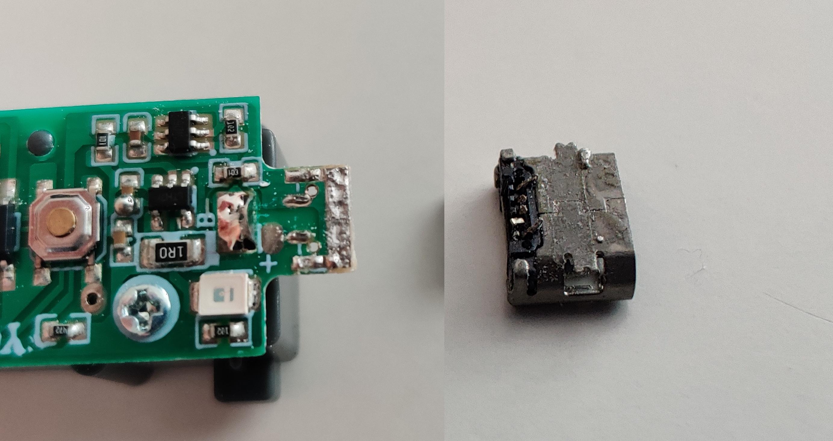

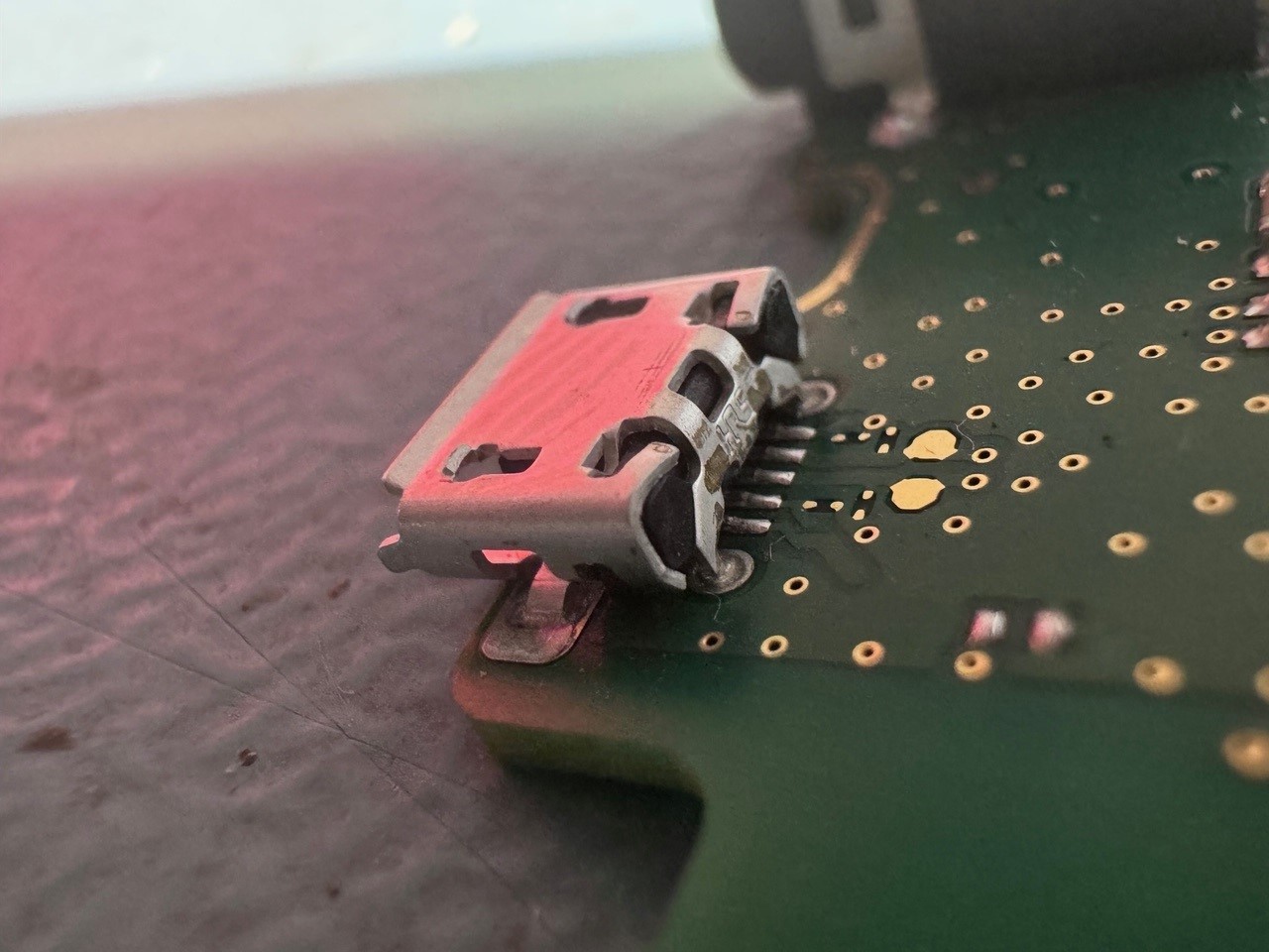

eine kleine Lok meines Sohnes ist kaputt gegangen. Der USB-Anschluss hat sich von der Platine gelöst. Siehe Bilder. Besteht die Chance das wieder dran zulöten?
USB: Micro USB mit 7 Pins (schlecht auf den Bildern zu erkennen)
Vielleicht möglich, sofern da keine Leiterbahnen abgerissen sind.
Das kann man auf Deinem nachbearbeiteten Bild aber nicht sicher beurteilen; die Fläche direkt oberhalb des "+" im Bestückungsdruck sieht verdächtig auf, und das Gewölle oberhalb der LED sieht noch verdächtiger aus.
An der Platine hat sich schon jemand versucht, wie?
Die abgebildete Micro-USB-Buchse wahr offensichtlich nur angeklebt, welcher Idiot auch immer dieses Layout gemacht hat, hat darauf verzichtet, die beiden seitlichen Laschen der Buche verlötbar zu machen.
Das ist also eine Sollbruchstelle, und die wird mit jedem Reparaturversuch immer besser.
Wenn man es kann: ja, beide Teile scheinen noch heule zu sein, keine leiterbahn abgerissen.

Thomas Z. schrieb:
Da hat dir jemand nach einem fehlgeschlagenen Repversuch ein kaputtes Teil angedreht. Dein Sohn ist daran unschuldig.
Genau das, es wurde da schonmal stümperhaft rumgelötet, ich sehe auch nicht wo und in welcher orientierung die gezeigte Buchse da passen kann. Vielleicht ist die Buchse nicht dazugehörig, kaputt ist sie sowieso. Gibt es ein Bild einer unbeschädigten Lok, hat diese einen Namen?
Eine Platine nennt man nicht Mikrocontroller! Es verschiebt sich dieses Wortverständnis immer mehr durch Raspi-IT-Jünger, der Mikrocontroller ist einer der schwarzen ICs auf der Platine.
Hohle dir reichlich platinen zum üben, bevor du loslegst.

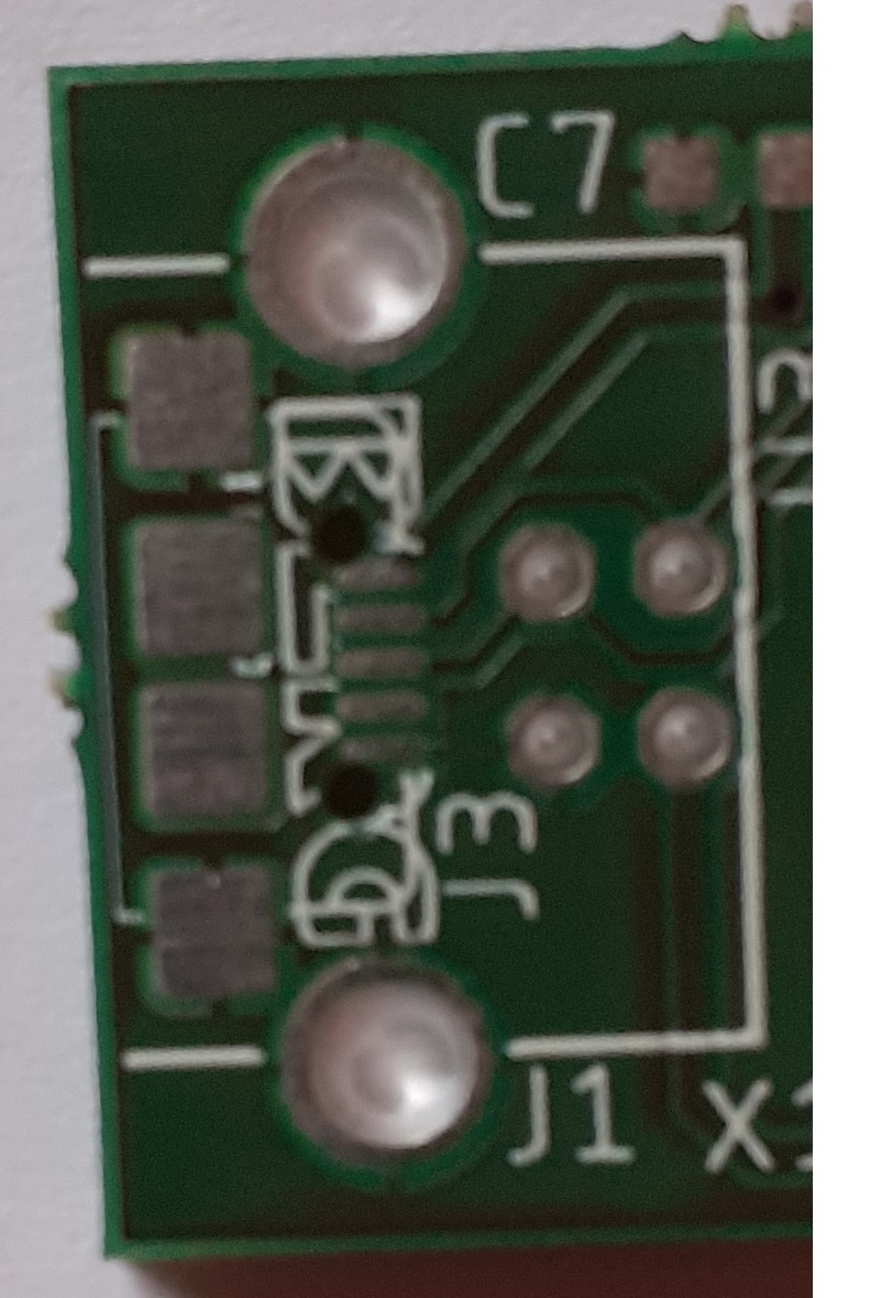

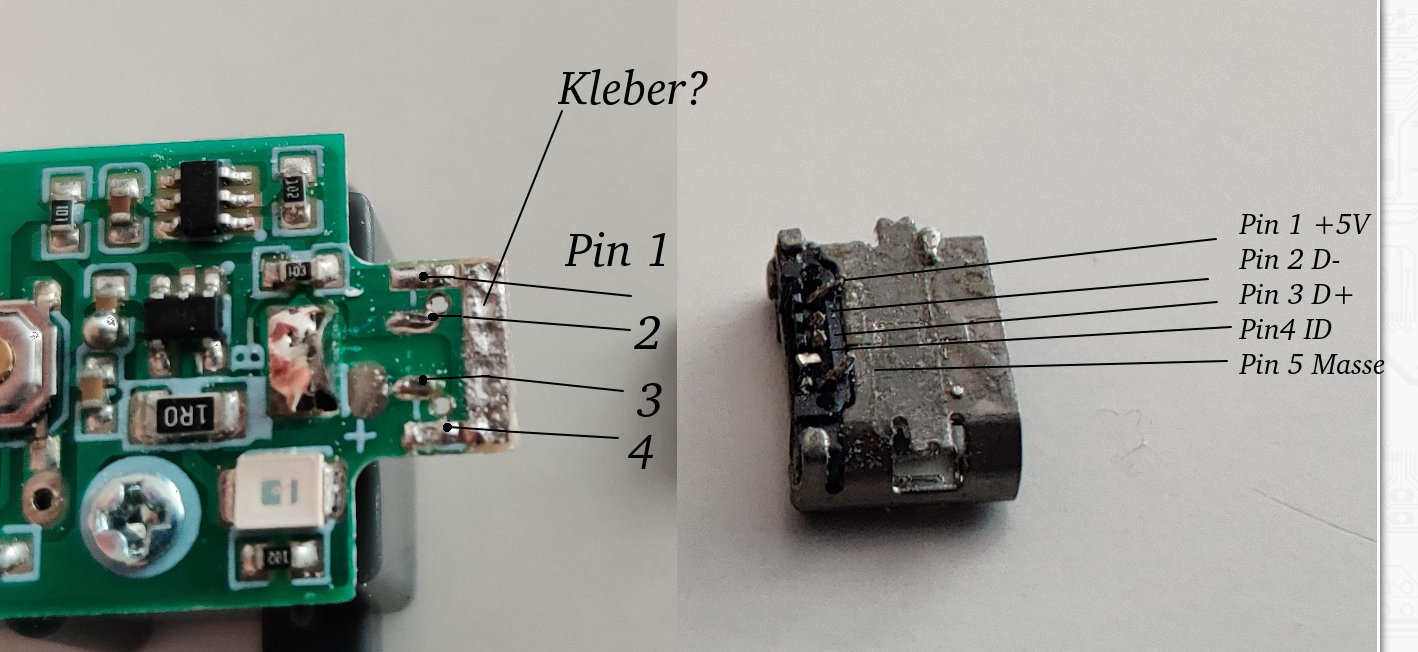

#7740581
Michael M. schrieb:
Ich erkenne auf dem MC lediglich 4 Kontakte.
Die beiden Bilder sind geschickterweise in unterschiedlichem Maßstab.
Was Du auf der Platine als Pin 2 und 3 bezeichnest, sind tatsächlich Pin 1 und 5, und was Du als 1 und 4 bezeichnest, sind die beiden mit dem Gehäuse der Buchse verbundenen größeren Stifte.
"Kleber" trifft es, das ist ein Versuch, das Buchsengehäuse mit der Platine zu verlöten.

#7740614
So ist es und wenn man genau hinschaut, dann sind die Pins 2-4 an der Buchse gekürzt. Vermutlich hatte die Originalbuchse die gar nicht, zum Laden reichen die anderen beiden. Hier hat wohl jemand versucht eine unpassende Buchse dranzufrimmeln, die Ursprüngliche war sicher auch an der Vorderkante verlötet.
Wenn man schon einiges an Erfahrung mit Lötwerkzeugen und Lötstellen hat, dann schon. Aber der winzige 15W Lötkolben erscheint mir völlig ungeeignet. Und hier muss man zudem mit Lötsauglitze, Flussmittel und Leiterplattenreiniger ran. Und man sollte die richtige, passende Buchse dranlöten.
Michael M. schrieb:
Und die Fläche ganz recht dient lediglich der Halterung ist also vl. ein Kleber?
Diese Fläche sollte idealerweise flächig verlötet sein und die Steckkräfte aufnehmen. Offenbar hat genau das nicht funktioniert. Zum GLück waren auch die Pins schlecht verlötet, sodass wenigstens noch die Pads dran sind.
Monk schrieb:
diese Buchse ganz weg zu lassen
Ich würde das genau so machen.

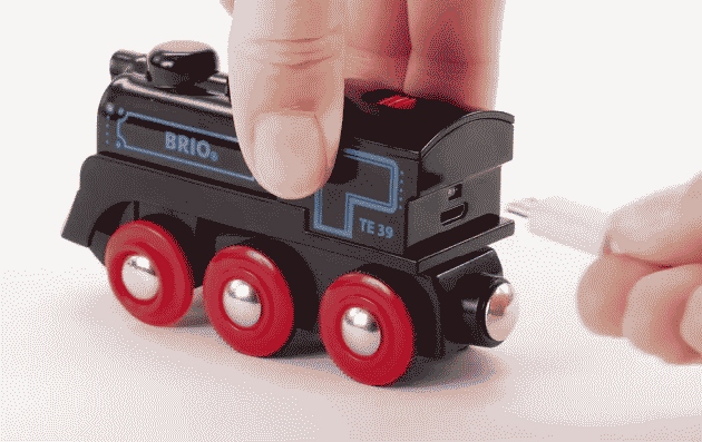

Geht es um diese Lok? https://www.brio.de/de-DE/produkte/eisenbahn/zuege-waggons-fahrzeuge/schwarze-akku-lok-mit-mini-usb-63359900 Brio gehört anscheinend zu Ravensburger. Ansonsten finde ich nur USB-Sticks in Form einer Lokomotive.
Die Bezeichnung ist falsch, da steht "mini-USB" und das ist wenn ich recht sehe micro-USB mit 5 Pins: https://de.wikipedia.org/wiki/Universal_Serial_Bus#Mini-USB
7 Pins sind kein micro-USB, laut Wikipedia und USB-C hat 24 Pins.
Hier hat jemand ein 3D-Druckgehäuse für eine andere USB-Lok: https://www.instructables.com/Electric-Locomotive-for-Wooden-Train-Tracks-USB-Re/ eine abgebildete Platine sieht anders aus als die hier.

Rainer W. schrieb:
Und trotzdem war der eine Pin wohl noch nie verlötet
Du bist auf den falschen Maßstab hineingefallen. Das Bild rechts ist größer dargestellt als das Bild links.
Links 2 und 3 entsprechen rechts 1 und 5. 2-3 rechts hingen dazwischen in der Luft, sind ja auch für die Funktion hier unnötig.
Links 1 und 4 sind nur zum Festlöten des Buchsenkörpers, das sind diese Blechnasen ober- und unterhalb der fünf Kontakte rechts.
#7743136
Egal, wie der Maßstab ist, der mit "Pin4 ID" beschriftete Pin der Buchse war dem Aussehen nach zu urteilen noch nie angelötet. Falls die mit "Kleber?" beschriftete Fläche etwas mit der Befestigung der USB-Buchse zu tun haben soll (Buchse auf der SMD Bestückungsseite) wären die Pin-Nummerierungen in dem Bild gespiegelt - aber wer weiß, wie Platine und Buchse zusammen gehören.
#7744658
Wozu auch? Wie ja schon gemutmaßt wurde, ist das nicht die Buchse, die da ursprünglich verarbeitet war, sondern eine, die ein mäßig begabter Reparateur da "drangemacht" hat.
Die Pins 2 und 3 einer USB-Buchse werden auch nicht verlötet, die ganze Geschichte läuft ausschließlich über Pins 1 und 5 -- was halt +5V und GND sind.
Das ist ein reiner Stromversorgungsanschluss, da kann man weder Firmwareupdates einspielen noch sonstwie mit der Spielzeuglok reden.
