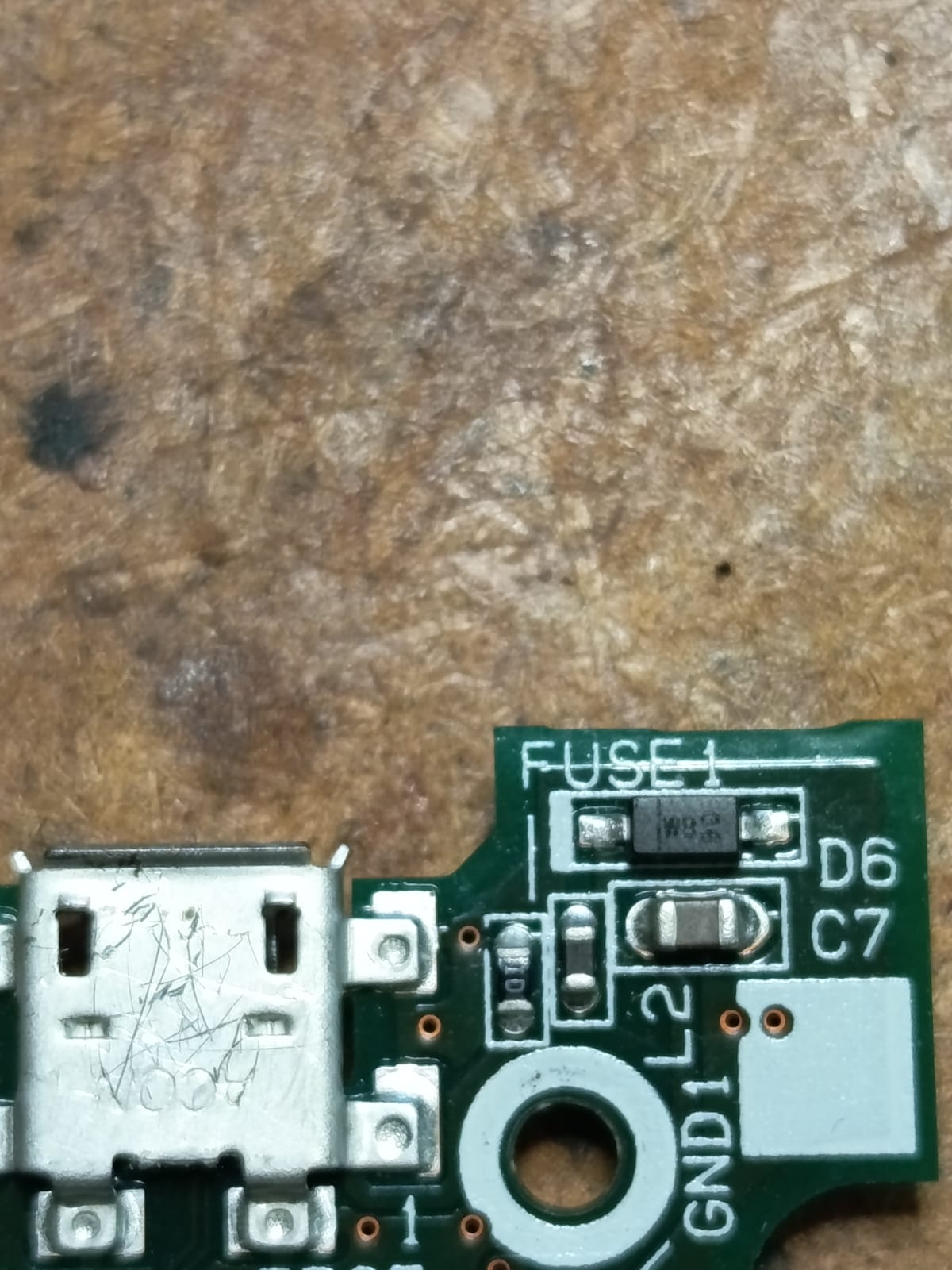

Bie Öffnung des Tablets und Prüfung der Platine wird Spannung (5 Volt) in der Nähe der USB Buchse angezeigt.

für die Nachwelt:

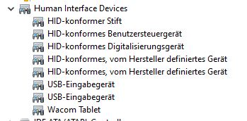

Der Fehler ist gefunden. Eine SMD-Sicherung mit dem Marking Code "ID" war hochohmig.
NAch Brückung der Sicherung startete die Basis-Platine (nur diese, ohne die restlichen Komponenten des Tablets). LED ging an, Windows machte "bing-bong", es wurde enumeriert (die Treiber hatte ich ja schon installiert)
Jetzt werde ich noch die Sache wieder zusammen schrauben, und mich an dem Tablet erfreuen.
OP #8057113
Roland E. schrieb:
Ne Diode als Sicherung? Lustig..
ich habe mich anfangs auch dadurch verwirren lassen. Laut Positionsaufdruck ist die Diode jedoch "D6", und die Sicherung "Fuse 1" wohnt hinter der Spule "L2". Der dünne Strich beim Positions-Text der Fuse soll wohl auf die Einbau-Position der Sicherung hinweisen.
OP #8057121
Chris K. schrieb:
Ist die Größe der Sicherung 0603?
ja, das kommt durchaus hin (0.85 x 1.55 mm), bei "imperial" Größenangabe.
Danke fürs raus suchen.
Ich hab das jetzt allerdings schon alles wieder zusammen geschraubt. Ich bin optimistisch, dass der verbaute Fädeldraht als Ersatz-Sicherung die 0.63 Ampere ab kann ;-)
