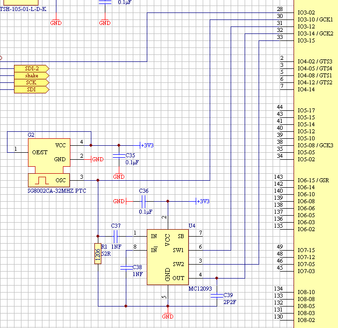

Hallo liebes Forum,
ich bin auf der Suche nach einem (programmierbaren) Frequenzteiler-IC um
meinen CPLD mit verschiedenen Clocks (gespeisst aus einem Oszillator
32MHz) zu versorgen. Möglich sollte mind. /8 und /4 sein, was ich gerne
über den CPLD einstellen können würde.
Gefunden habe ich bisher den MC12093-D
http://de.farnell.com/on-semiconductor/mc12093dg/ic-sm-logic-ecl-clock-gen/dp/1607925?whydiditmatch=rel_3&matchedProduct=MC12093-D&Ntt=MC12093-D
funktioniert auch einwandfrei, allerdings liefert das Teil nur 0.8V
Output, was für meinen 3.3V-CPLD zu wenig ist.
Hat hier jemanden einen Tipp für mich, möglichst einfach zu verdrahten
Danke!
Lies das Datenblatt richtig, das steht 0.8 * Vpp, Vpp ist die
Versorgungsspannung.
Warum machst du den Teiler nicht mit deinem CPLD direkt, der kann das
auch und braucht nur wenige Makrozellen mehr als die Umschaltlogik
alleine.
Viel Spass
OP #2170377
@Rolle,
das dachte ich ja auch erst, allerdings liefert das Teil bei 3.3V VCC
nur 0.8V (Spitze-Spitze).
Mach ich das was falsch?
Hier mein Stromlaufplan...
der Oscillator liefert 32MHz/2V (Spitze-Spitze)
Den CPLD möchte ich das nicht machen lassen, der ist genug mit anderen
Dingen ausgelastet :)
Gast #2170424
Warum muss es denn unbedingt ein Höchstfrequenteiler sein? Ich denke, in
deiner Schaltung hat ECL Logik nichts zu suchen.
Wenn schon nicht der CPLD selbst (ein Teilfaktor durch zwei braucht
genau ein rückgekoppeltes FF) dann nimm doch wenigsten ein IC aus einer
der bekannten Logikfamilien (z.B. 74AC163, beliebiger Teilfaktor 1...16)
Überigens die 2pF gehören da nicht hin. Im Datenblatt steht zwar
irgendwas von 2pF Last, aber die bekommst du alleine mit der
Leiterbahnführung und dem Eingang am CPLD zusammen und musst das Ding
nicht noch zusätzlich belasten.

OP #2170490
@Abdul: 74HC6323, den finde ich sehr interessant.
Allerdings finde ich im Datenblatt keine Info auf welcher frequenz den
nun der interne Oszillator schwingt? Oder kann ich das Bauteil in
versch. Versionen bestellen also mit unterschiedlichen Oszillatorfreq.?
Bei Digikey finde ich nur nen 100MHz-74HC6323. Die 32MHz die ich zzt. am
CPLD habe benötige ich auch weiterhin.
Klar ich könnte die 32MHz als externen Oszillator anschliessen, schöner
wäre aber diesen mit dem Bauteil zu ersetzten...
Persönliche Seite #2170507
Du müßtest die Bauelemente für einen Quarz- oder LC-Oszillator extern
anschließen. Im Datenblatt sind Beispiele dafür. Brauchst allerdings ein
Scope und Frequenzzähler.
Der aktive Teil wäre dann im 6323. Aber so wie du fragst, würde ich dir
raten mangels Wissen besser bei einem fertigen Generator zu bleiben.
Du hattest ja nichts über eine Genauigkeitsanforderungen geschrieben.
Auch nicht, ob die Teilereinstellung im laufenden Betrieb elektrisch
umstellbar sein muß. Und was das mit deinem CPLD macht, wenn der Takt
beim Umschalten Störimpulse aufweist...
Viel Arbeit ;-)
