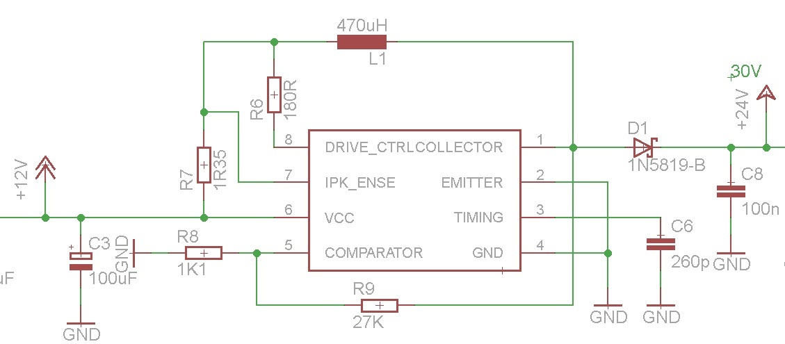

ich suche einen geeigneten Schaltregler um aus 12V, 32V bei 30mA zu
machen.
Der angehängte MC34063 tut es leider nicht, mit 470uH startete er
garnicht richtig. Mit 220uH summt die Spule recht stark.
Auch ist er für 30mA eher überdimensioniert.
Welche Alternative könnt ihr mir empfehlen?
Sie sollte die 32V bei maximal 30mA Stabil liefern können und möglichst
nicht mit hörbaren Frequenzen schalten.
(Firma: 100nF 0603 X7R)

@ Matze (Gast)
Dann hast du einen Fehler im Aufbau.
JUnd du hast einen Fehler im Schaltplan! Der Spannungsteiler gehört
direkt an den Ausgang! Also R9 geht an C8!
Das tut keinem Weh. Da kann man halt eine kleinere, stromschwächere
Spule nutzen.
http://schmidt-walter-schaltnetzteile.de/smps/aww_smps.html
Bei 330uH und 100kHz reicht eine Spule mit ca. 0.2A Sättigungsstrom. C6
sollte eher 330pF sein.
