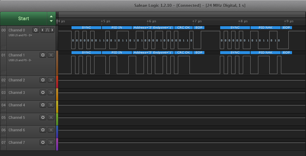

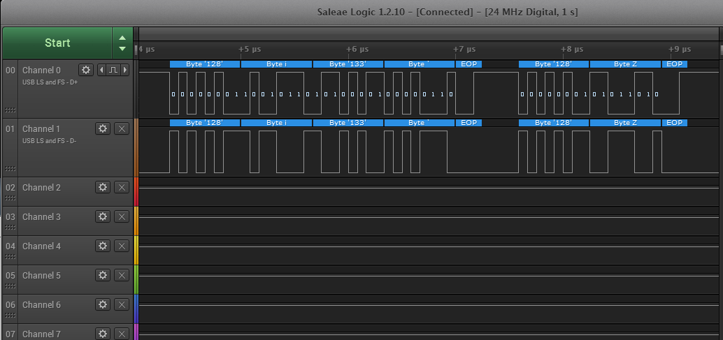

Lalo schrieb:> Wie soll ich das interpretieren um die gesendete Daten zu dekodieren?
Ich habe das mal mit Pulseview (sigrok) gemacht. Dort gab es einen USB
Dekoder, der auch SOF und PID angezeigt hat. USB Pakete sind ja IIRC
immer
SOF-PID(-Addresse, EP, Daten optional-)-EOP aufgebaut, die zeigt Dein LA
aber im 1. Screnshot korrekt an.
Im Beispiel oben werden grade keine Daten übertragen (NAK Token). Zur
Interpretation muss man sich leider das USB Protokoll mal angeschaut
haben - das würde hier den Rahmen sprengen.

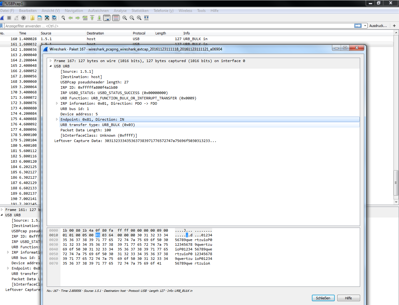

Wireshark zeigt unter Windoof nicht 100%ig alles an, ich hatte mal
Probleme mit USB Resets. Aber die übertragenen Daten würde man zu 100%
sehen.
+1 Wireshark
Sobald Du die Hardware soweit hast daß sie Pakete empfängt und so
antwortet daß es beim Host wieder ankommt (also zum Beispiel immer dann
wenn du die vorhandene USB-Peripherie eines µC korrekt angeschlossen und
konfiguriert hast die sich automatisch um sync und pid und crc kümmert
und nicht etwa versuchst USB zu Fuß zu bitbangen) sollten die
Informationen die Wireshark liefert ausreichen um den ganzen Rest des
Protokolls zu implementieren und zu debuggen.

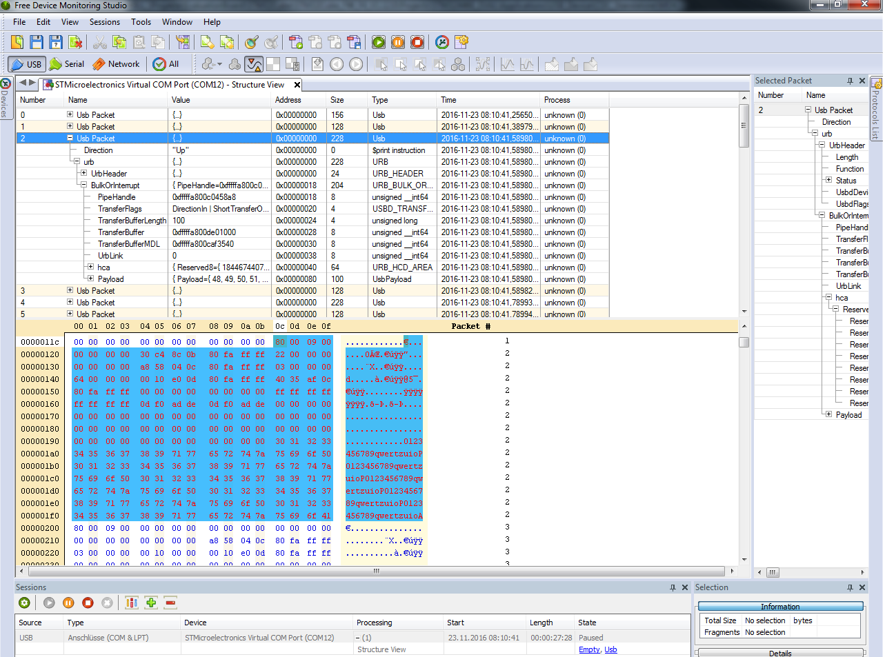

Morgen, ich habe dieses Programm genutzt, und das ist was ich bekomme.
Die Sache ist, dass ich möchte die Zeit messen, die mein Ding braucht um
diese 100Bytes zu senden.
Lalo schrieb:> Morgen, ich habe dieses Programm genutzt, und das ist was ich bekomme.
Sieht doch hübsch aus ...
> Die Sache ist, dass ich möchte die Zeit messen, die mein Ding braucht um> diese 100Bytes zu senden.
Und das ergibt sich nicht aus der Spalte "Time" in Deinem Tool?
Oder hast Du Probleme mit der Interpretation des Protokolls und kannst
ggf. nicht einschätzen, wo die Übertragung Deiner 100 Bytes anfängt
und wo sie aufhört?
