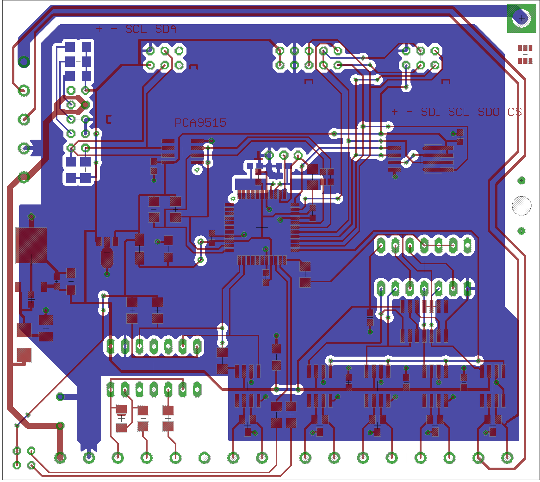

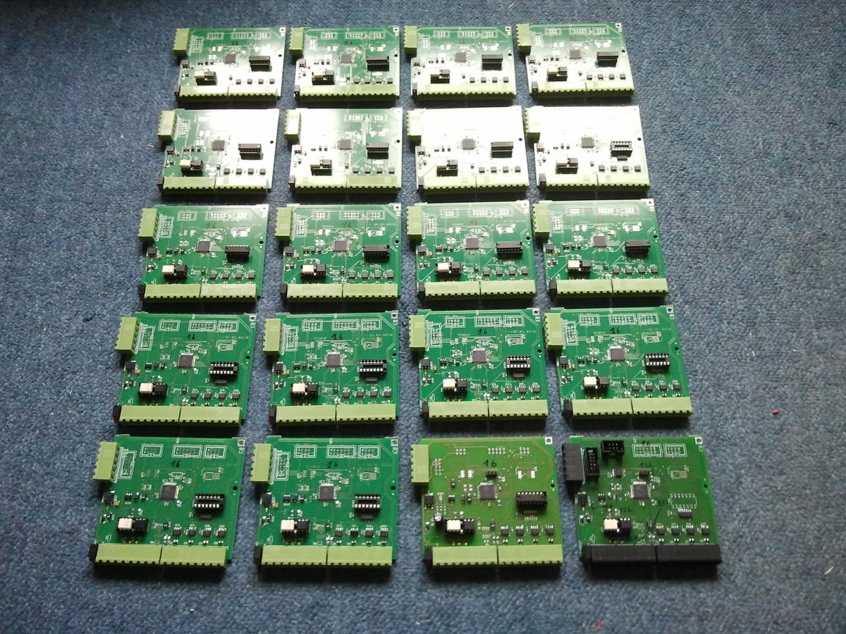

Habe eine Schaltung mit XMEGA16D4 und XMEGA32D4 bestückt.
40 Platinen, ca. je eine Hälfte 16er und 32er.
Von den 32ern fallen sehr viele aus. Der Resetpin scheint hier extrem
empfindlich zu sein. Sobald das Board in die Nähe eines Lüfters kommt
sind die Störungen da.
Hat jemand ähnliche Erfahrungen gemacht?
Ein 32er ist noch übrig. Woran kann man das Herstellungsdatum erkennen?
Dann ist mit hoher Sicherheit nicht der XMega defekt, sondern einfach
nur schlecht abgepuffert / gesichert. Kannst ja gerne mal ein
Schaltplan- und PCB anhängen.

OP
Schaltplan existiert nicht.
Am Controller sind 4 x 100nF Keramikkondensatoren in unmittelbarer Nähe
zum jeweiligen VCC Pin. Die 3,3V sind (wie vorgeschrieben) durch eine
Drossel und einen 10µF Tantalkondensator gepuffert. PCB kommt evtl.
noch.

Habe 42 Boards, davon 24 mit 32D4 und 18 mit 16D4.
Gerade nochmal getestet. Schaltung und Software sind identisch. Die 32er
habe ich nur gekauft, weil TME keine 16er mehr hatte zu dem Zeitpunkt.
Ausnahmslos alle 32er fallen aus, sobald das Board in die Nähe einer
Leuchtstoffröhre kommt. Zunächst laufen sie normal.
Ausnahmslos alle 16er laufen durch. Auch in die Nähe der Röhren.
Jetzt weiß ich auch warum die 32er so (relativ) günstig waren...

Du solltest dich dringend informieren wie man die Abblock Kondensatoren
richtig legt, so wie du sie verschaltet hast, ist dies so gut wie
sinnlos für Betrieb im HV-versüften Bereich. Weil Abblocken tust du
damit nichts. Gute Übersicht und Infos zum Thema:
http://www.lothar-miller.de/s9y/categories/14-Entkopplung
Auch die Anbindung deines Quarzes ist... wie sag ich es am besten...
Kurios, ja Kurios trifft es gut. Hab dann aufgehört weiter zu schauen.
Denke nicht dass die Sinnlos sind.
Herr Ober, da ist ein Haar in der Suppe.
Nun gut, ich bin raus. So viel Beratungsresistenz  will keine Hilfe,
sondern einfach die Fehler auf andere abschieben. Nun gut, dann hol die
nächste Charge an XMega32 und schimpfe ebenfalls über sie weil die hält
eine Sch*** sind.
Sich aber halt einfach mal an die eigene Nase fassen und einfach mal
fünf Minuten nachdenken, das geht nicht - weil es gibt halt Menschen die
sich einfach keine Fehler eingestehen können. Deine C sind halt einfach
falsch angebunden... Und das Argument "ging immer schon", " bei anderen
geht's auch" kann man einfach nicht gelten lassen - denn falsch ist halt
nunmal falsch. Du gehts mit der Versorgung auf den Pin und dann zum C...
Was soll der C da machen? Wozu denkst du ist der C dort eigentlich da?
Versorgung dann C dann MC... So wird nen Schuh draus wenn man in einem
HV Umfeld tätig sein will und nicht anders.
Das mit dem Quarz ist eigentlich okay, die Leitungen sind so wenigstens
schön kurz.
Dass sie Vias so klein und die Leitungen ohne Not so dünn sind stört
mich etwas.
Beim 2x5 Header links oben würde ich die dicke Leitung über Bottom, oben
um den Header verlegen und zum Pin führen, nicht durch die Pins.
Du könntest auch 100nF an den Reset-Pin löten, aber da das ja auch PDI
ist würde man es so natürlich nicht mehr programmieren können.
Wäre dann aber wohl möglich besser vor Störungen geschützt.
Man könnte ja eine Lötbrücke von Reset zum 100nF Kondensator einfügen,
die müsste man nach dem programmieren dann eben mit einer Zinn-Kugel
überbrücken.
Es ist genau anders herum. Wenn der Fehler bei mir liegt, dann bin ich
der erste, der das auch einsieht. Denn dann ist das Problem gelöst.
Ich kann Dir gerne ein Board zuschicken.
Dass alle 32er nicht laufen und alle 16er laufen willst Du einfach nicht
zur Kenntnis nehmen. Außerdem ist das kein HV Umfeld. So dermaßen falsch
sind die Kondensatoren nicht angebunden. Da ist eine großflächige
Massefläche vorhanden.
> mich etwas.
Wenn die Vias 'ausgerollt' werden gibt das schon eine größere Fläche,
aber ok, könnte ich machen.
Die Header werden alle in dieser Konfiguration nicht benutzt, aber auch
ein guter Tipp, danke.
Kann ich probieren.
> überbrücken.
Oder einen Jumper.
> schön kurz.
Nur die Masseleitung fährt einmal um den Globus, um zum
"nächstliegenden" GND-Pin zu kommen. Warum wohl ist direkt neben den
Oszillstor-Pins ein Massepin? Richtig: weil er für die Funktion des
Oszillators nötig ist.
Mehr dazu dort (die roten nicht ganz unwichtigen Strompfade):
http://www.lothar-miller.de/s9y/categories/33-Quarz
Rainer S. schrieb:
> Ich gehe davon aus, dass es die 32er Prozzesoren defekt sind, bzw. die
> Charge, die Farnell geliefert hat.
Hast du eine ganze Rolle gekauft? Wenn nein, dann dürfte das schon einem
aufgefallen sein...
> Läuft einwandfrei.
> Auch in der Nähe einer Leuchtstoffröhre und einem Heizlüfter.
Das ist jetzt auch keine richtige Referenzstörquelle. Bau mal einen
Funkensender aus einem Relais und schließ eine Leitung davon an deine
Masse an. Das muss das Design aushalten. ann ist es stabil.
> Habe gerade das gleiche Board mit einem XMEGA128D4 bestückt.
> Läuft einwandfrei.
Das ist die lange Schreibweise für "Glück". Ich vermute sehr, dass der
zufällig "einwandfrei" läuft. Das Layout ist auf jeden Fall überaus
lausig. Die gedankenlos dahingeflutete Masse macht die hauchdünnen
Versorgungsleitungen auf jeden Fall nicht besser.
Auf dieser vollkommen leeren Platine hätten die Versorgungsleitungen
locker 2mm vertragen.
Naja, so weit ist das bis zum nächsten Massepin des Controllers nicht.
Ich hätte einfach beide Seiten mit Massefläche geflutet, überall ein
paar Durchkontaktierungen/Vias gesetzt, kostet ja nichts.
An der nicht ganz perfekten Masseverbindung zum Quarz liegt es
wahrscheinlich nicht, da habe ich im Gegensatz zu dieser Schaltung schon
regelrechte Unfälle gesehen die trotzdem ohne Probleme liefen.
