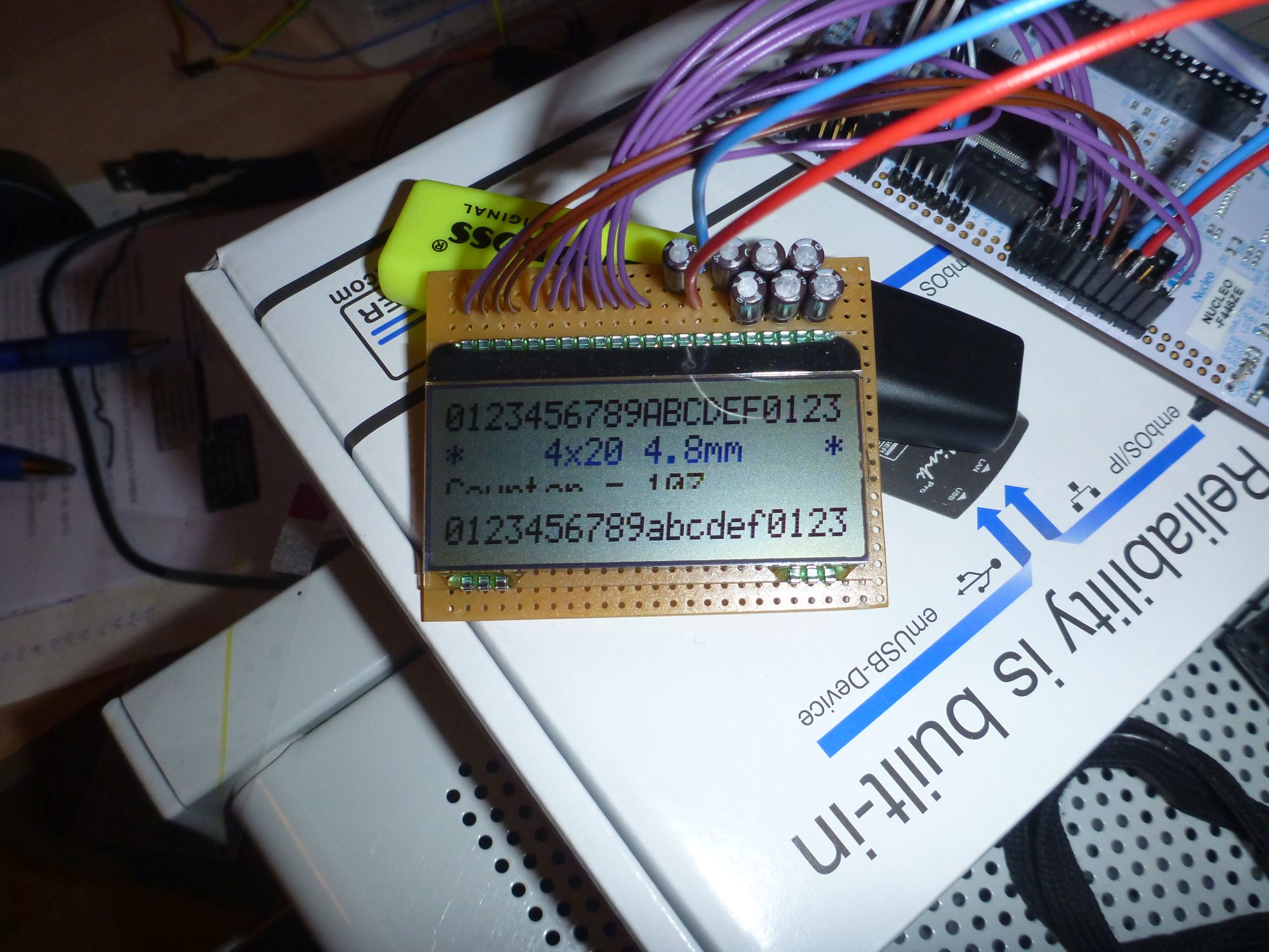

Hallo Gemeinde,
direkt bei der Inbetriebnahme hat sich mein DOGM204 mit einem komischen
Fehlerbild
verabschiedet:
Die dritte Zeile hatte erst einen dünnen Strich, ca. auf halber Höhe der
Zeile.
Kurz danach war die gesamte untere Hälfte der betreffenden Zeile
ausgefallen.
Kann ich das Teil in die Tonne treten oder kann das mit den
Ladungspumpen-C's zusammenhängen?
In anderen MC-Foren wurde öfters auf diese Kondensatoren hingewiesen.
Das DOGM hängt an einem STM32F4 (8-bit) und macht eigentlich was es
soll.

in der Firmware des Displays oder vom Nucleo?
Die "Lib" ist selbstgeschrieben in Anlehnug an
dieapp-note auf lcd-module.de.
Waitstates und Abfrage von "Busy" sind drin.
Außerdem funzt ja die 1., 2. und 4. Zeile.
Grüße
Runout
Vielleicht wird aber nur die dritte Zeile schnell refreshed. Dann kann
es zu solchen Störungen kommen. Wie sieht es mit statischen Text in
Zeile 3 aus?
