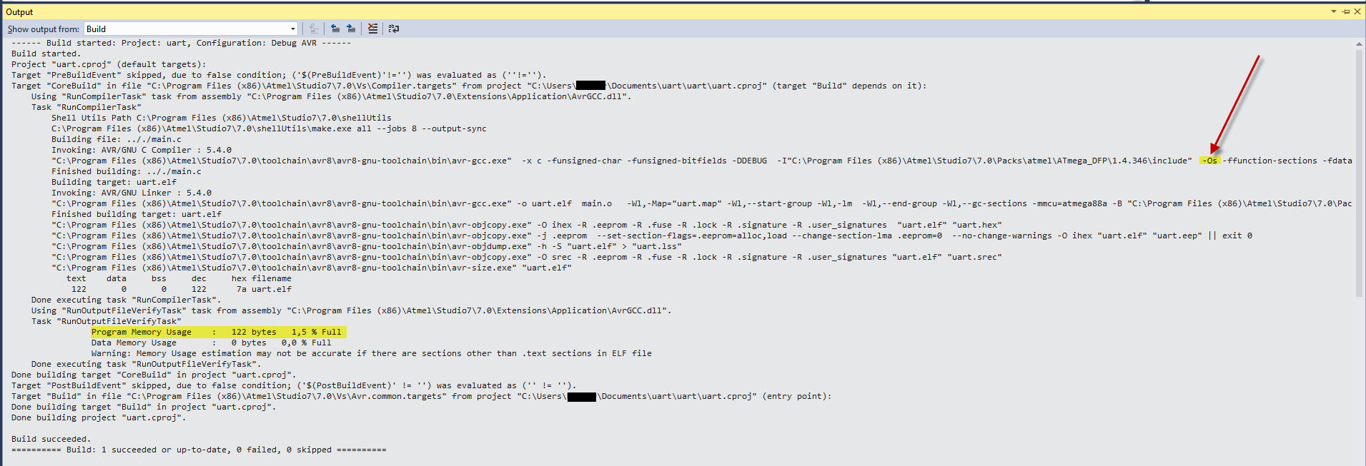

Es kompiliert-ich bekomme per avrdude keine Fehler o.Ä. Aber es wird
nichts mehr gesendet. Ich rufe beide Funktionen nicht einmal auf und
dennoch macht es irgendwie alles kaputt.
Wenn ich die beiden Funktionen lösche und den Atmega erneut bespiele
klappt alles wieder wunderbar. Ich kann es mir absolut nicht erklären.
Ich hoffe ihr könnt mir einen Tipp geben.

Da dies aber zum selben Ergebnis führte - nämlich dass nichts mehr
gesendet wird (obwohl beide Funktionen erneut nirgendwo aufgerufen
wurden) - habe ich die while Schleife aus uart_putc entfernt. Ich
dachte, dass ich irgendwas mit UCSR0A oder UDRE0 falsch mache und habs
dann auf das nötigste reduziert.

OP #6664455
Hugo H. schrieb:
> Thomas F. schrieb:
>> Vergleich mal Zeile 11 mit Zeile 36.
> Ja - und praktisch ist auch immer, wenn man Funktionen, die ausgeführt
> werden sollen, (aus MAIN heraus) aufruft :-)
> Dann funktioniert das Beispiel auch ...
> Nicht genutzter Code / Variablen werden nicht compiliert - macht ja auch
> wenig Sinn.
Nein weil genau das will ich ja damit zeigen. Es gibt Funktionen, die
eben nicht aufgerufen werden und es aber nicht mehr funktioniert.
Ich erwarte doch, dass wenn ich Code habe, der nicht aufgerufen wird,
somit nicht compiliert wird, keine Änderung im Programm bewirkt.
Ohne die beiden uart Funktionen wird alle 2 Sekunden ein B geschrieben
was ich auch mittels sh-u09c5 und hterm lesen/sehen kann.
Mit diesen Funktionen, die ja nichts machen und auch nicht aufgerufen
werden wird nichts mehr vom Controller geschickt. Obwohl die main ja
unangetastet ist.

#6664486
Udo F. schrieb:
> Meiner Meinung nach kann es ja dann nur am Atmega88 liegen.
Meiner Meinung nach liegt es an Dir und Du nimmst Du das falsche
Hex-File
"avrdude: writing flash (66 bytes)"
Wenn ich compiliere komme ich auf
"Program Memory Usage   :  124 bytes   1,5 % Full"
Mit _delay... kann es nicht so kurz (66 bytes) sein (Meiner Meinung
nach).
Gast #6664720
> nach).
Das Assembler Listing endet bei 0x7a (=122) mit 2 Bytes, kommt also hin.
Da ist das delay auch drin. Die 124 sind alle belegt, da kann es nicht
in Ordnung sein, dass er nur 66 Bytes davon in den Flash schreibt.
Ich würde da mal weiter nachforschen, bin ziemlich sicher dass Hugo es
auf den Punkt gebracht hat.

Gast #6664866
Hugo H. schrieb:
> Selbst wenn ich "Optimize most" einstelle - -O3 - sind es immer noch 122
> Bytes.
Kein Wunder. -O3 optimiert für maximale Performance auf Kosten der
Programmgröße.
Wenn du es möglichst klein haben willst, musst du -Os verwenden, wie Udo
es getan hat.

OP #6665435
Ich finds ziemlich krass was hier aus diesem Post - Zitat 'Mikey Maus
Code' (was er definitiv ist!) - am Ende passiert ist.
Ich wollte mich auf jeden Fall bei euch Allen für die Hilfe bedanken, da
ich alleine nicht weiter gekommen wäre.
Ich muss zugeben, dass ich bis jetzt nicht weiß, warum das Makefile es
am Ende gerockt hat. Ich habe definitiv nichts am Code verändert.
Auf jeden Fall werde ich jetzt immer das besagte Makefile nutzen, da ich
dann zur Not auch alle Informationen wie z.B. das LSS File bekomme und
es bei weiteren Fragen dann zur Hand habe.
Wie gesagt-ich bin Anfänger und muss noch dazu lernen.
Gast #6665525
> am Ende gerockt hat
Sorry, das habe ich wohl nicht deutlich genug erklärt.
Du hast versäumt, beim zweiten Aufruf des gccc (Linker) anzugeben, für
welchen Mikrocontroller das *.elf File erzuegt werden soll. Deswegen
fehlte dort die Interrupt-Vektor Tabelle, also dieser ganze Block:
00000000 <__vectors>:
   0:  19 c0         rjmp  .+50       ; 0x34 <__ctors_end>
   2:  20 c0         rjmp  .+64       ; 0x44 <__bad_interrupt>
   4:  1f c0         rjmp  .+62       ; 0x44 <__bad_interrupt>
   6:  1e c0         rjmp  .+60       ; 0x44 <__bad_interrupt>
   8:  1d c0         rjmp  .+58       ; 0x44 <__bad_interrupt>
   a:  1c c0         rjmp  .+56       ; 0x44 <__bad_interrupt>
   c:  1b c0         rjmp  .+54       ; 0x44 <__bad_interrupt>
   e:  1a c0         rjmp  .+52       ; 0x44 <__bad_interrupt>
  10:  19 c0         rjmp  .+50       ; 0x44 <__bad_interrupt>
  12:  18 c0         rjmp  .+48       ; 0x44 <__bad_interrupt>
  14:  17 c0         rjmp  .+46       ; 0x44 <__bad_interrupt>
  16:  16 c0         rjmp  .+44       ; 0x44 <__bad_interrupt>
  18:  15 c0         rjmp  .+42       ; 0x44 <__bad_interrupt>
  1a:  14 c0         rjmp  .+40       ; 0x44 <__bad_interrupt>
  1c:  13 c0         rjmp  .+38       ; 0x44 <__bad_interrupt>
  1e:  12 c0         rjmp  .+36       ; 0x44 <__bad_interrupt>
  20:  11 c0         rjmp  .+34       ; 0x44 <__bad_interrupt>
  22:  10 c0         rjmp  .+32       ; 0x44 <__bad_interrupt>
  24:  0f c0         rjmp  .+30       ; 0x44 <__bad_interrupt>
  26:  0e c0         rjmp  .+28       ; 0x44 <__bad_interrupt>
22
  28:  0d c0         rjmp  .+26       ; 0x44 <__bad_interrupt>
23
  2a:  0c c0         rjmp  .+24       ; 0x44 <__bad_interrupt>
24
  2c:  0b c0         rjmp  .+22       ; 0x44 <__bad_interrupt>
25
  2e:  0a c0         rjmp  .+20       ; 0x44 <__bad_interrupt>
26
  30:  09 c0         rjmp  .+18       ; 0x44 <__bad_interrupt>
27
  32:  08 c0         rjmp  .+16       ; 0x44 <__bad_interrupt>
Den siehst du in deinem C-Quelltext nicht, weil er eben vom Linker
automatisch ergänzt wird. Aber nur, wen man dem Linker sagt, für welchen
Mikrocontroller er das tun soll.
