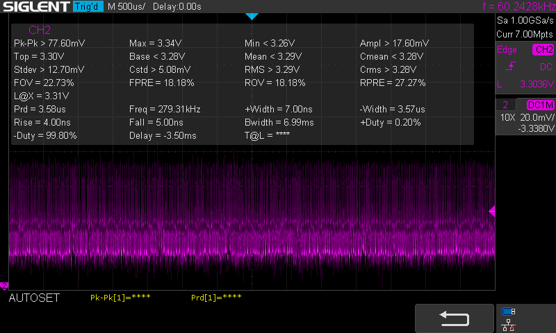

Moin,
ich hätte interessehalber eine Frage zum Output des U1V11A von Pololu.
Das ist ein einstellbares Stepup-Regler Bord mit dem TPS61200 von TI.
Schaltplan gibt es hier:
https://www.pololu.com/file/0J788/u1v11x-schematic.pdf.
Vorab: ich bin mit dem Regler an sich zufrieden, läuft stabil, ich kann
damit wunderbar ein esp32 Board mit einer AAA Batterie betreiben.
Was mich trotzdem irritiert ist die meiner amateurhaften Meinung nach

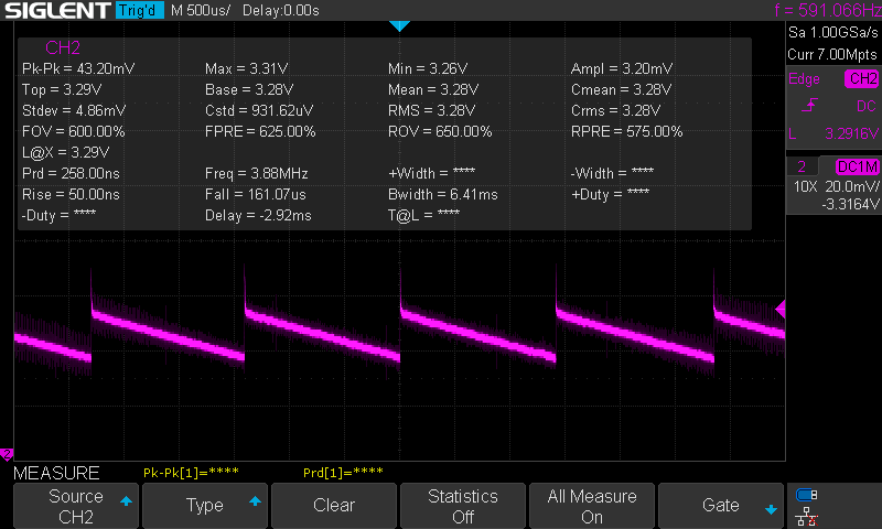

doch recht starke Schwankung der Ausgangsspannung. Mit 1.5V Batterie
Input ohne Last sieht es so aus, wie auf Bild (leerlauf.png). Die
Frequenz schwankt zwischen 300 - ~600 Hz, die Spannung zw 3.25V bis
3.35V.

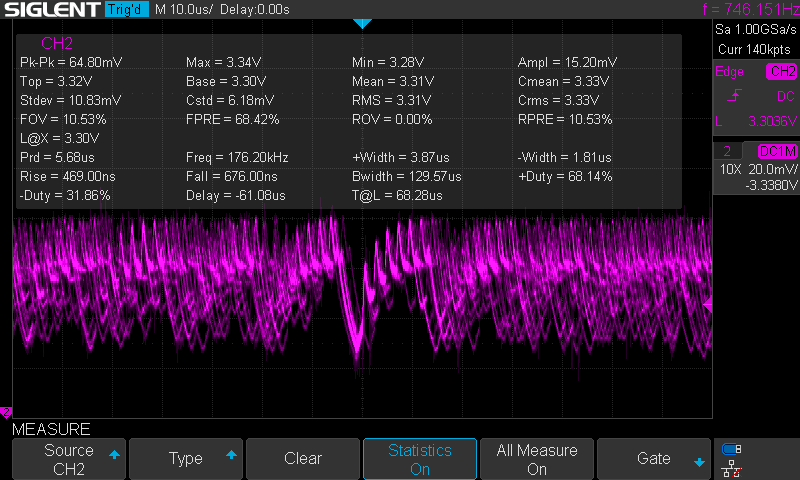

Wenn ich den ESP anschliesse und ein kleines epaper Demo laufen lasse,
sieht es aus wie im Bild (load.png), an GND+VOUT habe ich noch einen
10uF eingebaut, der aber keinen Unterschied macht (sieht also ohne
genauso aus). Der ESP verbraucht ca 40mA (an VOUT des U1V11A Boards
gemessen) und der Poti ist auf 3.3V eingestellt. In Bild (zoom.png) hab
ich nur ein bischen reingezoomt. Das Oszi hat sichtliche Probleme zu
triggern, die Kurven schwanken also recht stark, man erkennt das leider
nicht am Screenshot.
Die Frage wäre: ist das normal und/oder mache ich vielleicht bei der
Messung was falsch?
Danke Euch im Voraus,
Tom
Gast #6954584
Tom L. schrieb:
> ist das normal
Ja.
Ein Schaltregler kann ideal auf eine Last ausgelegt werden, dann
arbeitet er mit Pulsbreitenänderung stabil mit höchster Frequenz.
Wenn aber die Last eine andere ist als optimal berechnet, dann
funktioniert die Pulsbreitenanpassung meist nicht mehr, sondern der
Regler schiesst übers Ziel hinaus, stoppt, wartet bis die Spannung
fällt, startet wieder. Das siehst du.
Gerade deine chinesischen Platinen werden ohne Kenntnis uber die Last
(oft auch noch einstellbare Spannung) irgendwie auf hohe Maximalleistung
konstruiert und geben schon bei kleinsten Abweichungen mit optimaler
Regelung auf. Die PID Schleifenparameter passen nicht zur Last.
Dann arbeitet so ein Schaltregler genau wie ein ehrwürdiger MC34063 an
dem es zwar Kritik hagelt, der aber auch nicht schlechter ist.

(Firma: vyuxc) #6954796
Was du beim Schaltregler als Rippel siehst ist der ESR der
Kondensatoren. Beim step-up ist der Eingangskondensator kritisch.
Bei den Oszillogrammen im Betrieb fängst du dir Störungen ein. Die
Messungen sind nicht besonders aussagefähig.
