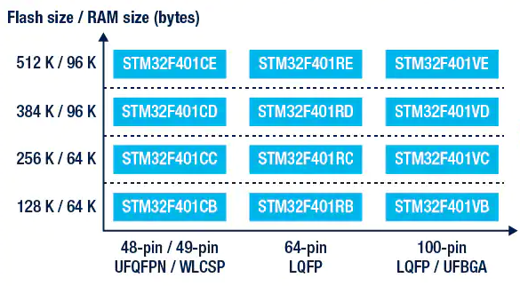

moin,
habe in der Bucht aus versehen das falsche BlackPill bestellt. Nun liegt ein STM32F401RE auf dem Tisch. Der STLink zeigt an:
Device STM32F401xB/C
DeviceID 0x423
RevisionID Unknown
Flash size 256KByte
Diese Angaben passen nicht zum 401RE, der hat laut DB 512KBytes Flash.
Könnte also ein FAKE sein. Kann wer was dazu sagen?
Wenn ich das ( auf den ersten Blick ) richtig sehe, passt das PinOut zum STM32F446RE. also den MC mal tauschen.
VG Peter

Das Reference manual sagt:
STM32F401xB/C: 128 KBytes / 256 KBytes Flash with 64 KBytes SRAM. Die ID 0x423 passt auch dazu.
STM32F401RE wäre STM32F401xD/E
Ich vermute mal, der Controller ist original, hätte aber nicht als RE beworben werden sollen. Passt denn überhaupt das Gehäuse?
Welchen STM32 hattest Du erwartet?
Sicher, dass es kein STM32F401CCU6 ist? Dieser ist neben dem STM32F11CEU6 bei den BlackPills üblich. Und dann bieten noch manche Chinesen als Billigversion den STM32F401RCT6 an.
Ich glaube, dass Du mit dem 401RE daneben liegst, schaue Dir die Beschriftung des STM32 nochmal genauer an - besser: poste ein Foto.
Der STLink zeigt an: Device STM32F401xB/C
Das passt auf STM32F401CCU6 als auch auf STM32F401RCT6.
Flash size 256KByte
Das passt ebenso auf den CC als auch RC, siehe auch anhängenden Screenshot. Jetzt musst Du nur noch die Beinchen des STM32 durchzählen und Du weisst, ob es ein CC oder RC ist.
Korrekt.
Das bezweifle ich. 401er Fakes sind meines Wissens bisher noch nicht aufgetaucht.
Dann kann es ebenso auch ein 401RC sein.
Also her mit dem Foto.
