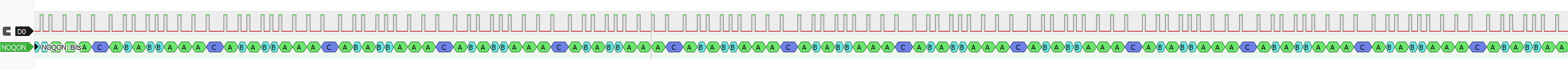

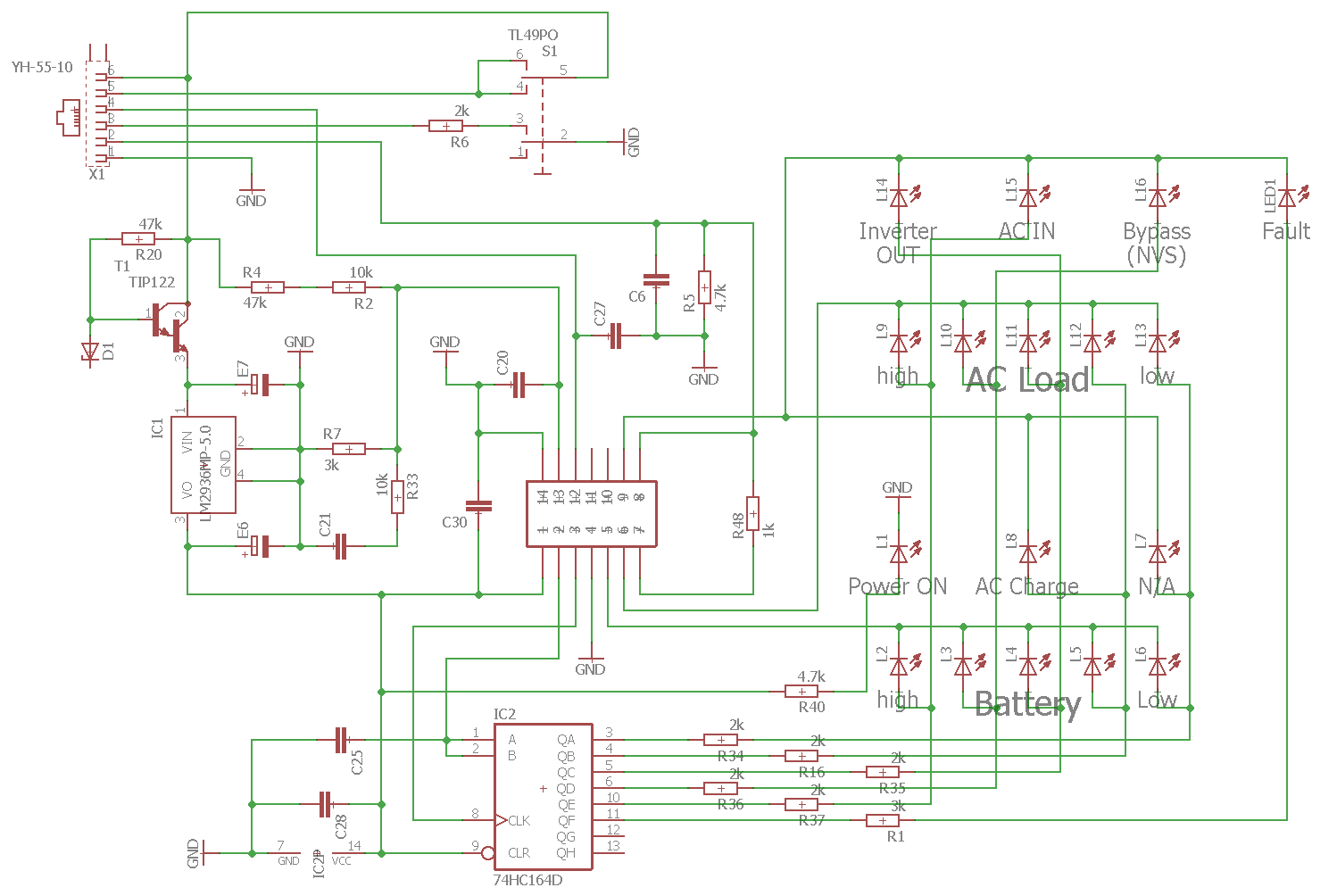

Ich bin am "Reverse engineering" von einer kabelgebundenen Fernbedienung (RJ12 Stecker) für einen Spannungswandler. Anzeige erfolgt mittels Leds. Schaltplan und Datensignal habe ich angehängt.
ERLEDIGT:
  • Battery SOC, RJ12 Pin 6, 0.5-0.75V Led 1-5, Beim Laden blinken restliche Leds
  • AC Load, RJ12 Pin 4, 0-1.5V Led 1-5, Ab 1.6V blinken alle (Überlast)
  • Led Power ON
  • Diode D1 ist überflüssig (Einseitig verbunden)
UNKLAHR:
  • Verwendeter 14 Pin Microcontroller hat keine Markierung, möglicherweise AtTiny20 oder Sonix SN8P2711
  • Datensignal für die Anzeige von Inverter OUT, AC IN, Bypass(NVS), Fault, AC Charge Leds.

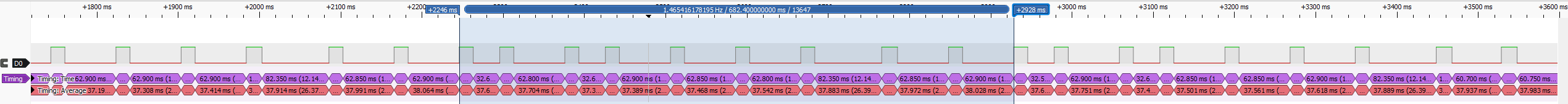

Das Datensignal (RJ12 Pin 2) scheint sehr simple zu sein aber ich kann das nicht einordnen.
  • Was ist eure Meinung dazu?
  • Warum ist pin 7+8(Datensignal) am MC über 1k Ohm Widerstand verbunden?
Vielen Dank schonmal für eure Hilfe. Grüsse Ben

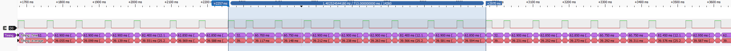

Ich kann da kurze (~32ms), mittlere (~63ms) und längere (~82ms) Intervalle mit niedrigem Pegel und nur sehr kurze (~20ms) mit hohem Signalpegel sehen.
Die zeitlichen Verhältnisse im Bezug auf den sehr kurzen hohen Pegel sind ca. 1:1,5, 1:3 und 1:4.
Rein aus dem Bauch raus würde ich die langen Intervalle als Pakettrenner annehmen, da es so aussieht, als wären sie am seltensten.
Wenn da jetzt mehr als die beiden Zustände Idle und Laden signalisiert werden, dann bastel dir doch einen Sigrok Protokolldecoder (Sigrok scheinst du ja bereits zu nutzen), damit du besser loggen kannst, was da übertragen wird.
Möglicherweise besteht trotz der simplen Anwendung eine Nachricht aus mehr als nur einem Byte, von daher würde ich eh nicht nur so einen kleinen Ausschnitt beleuchten.

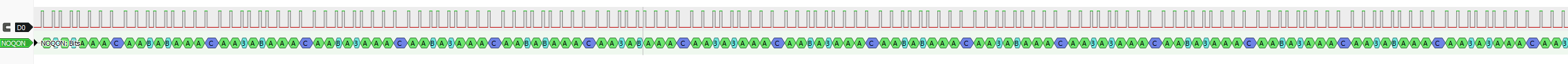

Ich denke ich habe den Rest herausgefunden:
  • bit 1: Fault (Nicht getestet nur eine Ahnung)
  • bit 2: AC Charge oder Bypass (Sehe ich wenn der Akku voll geladen ist)
  • bit 3: Inverter OUT
  • bit 4: AC Charge oder Bypass (Sehe ich wenn der Akku voll geladen ist)
  • bit 5: AC IN
Danke ihr habt mich auf die richtige Spur gebracht und ich habe was gelernt!
