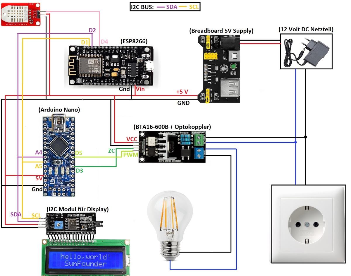

Die dimming Variable muss auf jeden Fall volatile sein. Du musst dein Problem in Teile zerlegen. Ich würde dazu als die Lampe in einen gedimmten Zustand bringen und dann die I²C Verbindung zwischen AVR und ESP trennen. Die Lampe sollte dann ihre aktuelle Helligkeit beibehalten, richtig? Tut sie das denn auch den ganzen Tag lang? Danach weisst du, ob das Problem vom ESP aus geht, oder von woanders her kommt. Wie hast du denn die Stromversorgung realisiert? Woher bekommt der AVR seine Versorgung, woher der ESP? Zeige den vollständigen Schaltplan. Welche Netzteile hast du verwendet? Wie ist die Leitungsführung (mache Fotos)? All das sind wichtige Fragen, ganz besonders bei sporadischen Aussetzern.
Danke für deine Antwort! Ich wollte erst alles verlöten wenn es richtig funktioniert, daher ist es derzeit noch auf dem Breadboard gesteckt. Die Spannungsversorgung über dieses Standart 5 Volt Breadboard Netzteil was es immer dazu gibt... sollte ich das mal tauschen? Ich habe keine geeignete Software um professionelle Pläne zu erstellen, aber habe trotzdem mal einen groben Plan in den Anhang gesetzt. Also seinen gedimmten Zustand behällt er eigentlich... es wird ja meistens gegen 11-12 Uhr in der Wohnung so warm, dass das Dimmen einsetzt und angenommen er dimmt bis 60 Prozent runter, dann bleibt es auch so bis Abends. Er setzt nur um die Mittagszeit zwischen 12.30 und 14 Uhr mal für eine halbe Stunde komplett aus eingeleitet von heftigem Flackern. Ich habe heute den Uno mal durch einen Nano ersetzt und beobachte das Phenomen. Sollte es heute wieder passieren werde ich den Code für die Kommunikation mit dem ESP mal auskommentieren und schauen was passiert. Danke

Marco G. schrieb: > Ich wollte erst alles verlöten wenn es richtig > funktioniert, daher ist es derzeit noch auf dem Breadboard gesteckt. Schöne Zeichnung. An SDA und SCL gehören Pull-Up Widerstände mit 4,7kΩ. Breadboards eignen sich nicht zur Stromversorgung von ESP Modulen, sie haben zu hohe Kontaktwiderstände. Dein kleines Spannungsgregler Board könnte überfordert sein. Wenn da nur 100mA fließen, muss es bereits 700 mW verheizen, was für Chips dieser Größe schon sehr grenzwertig ist. Hast du ein Oszilloskop, mit dem du die Stabilität der Versorgungsspannung prüfen kannst? Hast du ein Oszilloskop? Wenn nicht, besorge Dir eins. Wenn es billig sein muss, dann wenigstens ein DSO138. Damit kannst du die Stromversorgung und die I²C Kommunikation prüfen.

Die Pull-Up Widerstände müssen nach 3,3V gehen. Wenn du keine 4,7kΩ
vorliegen hast, nimm weniger Ohm (nicht mehr).
