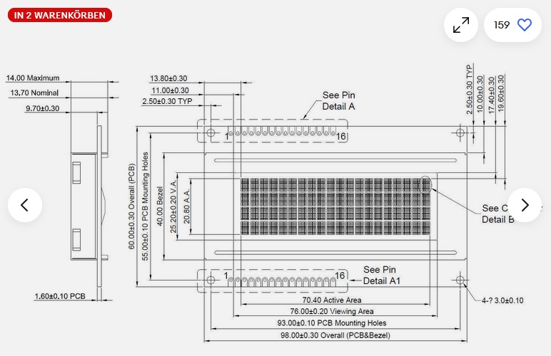

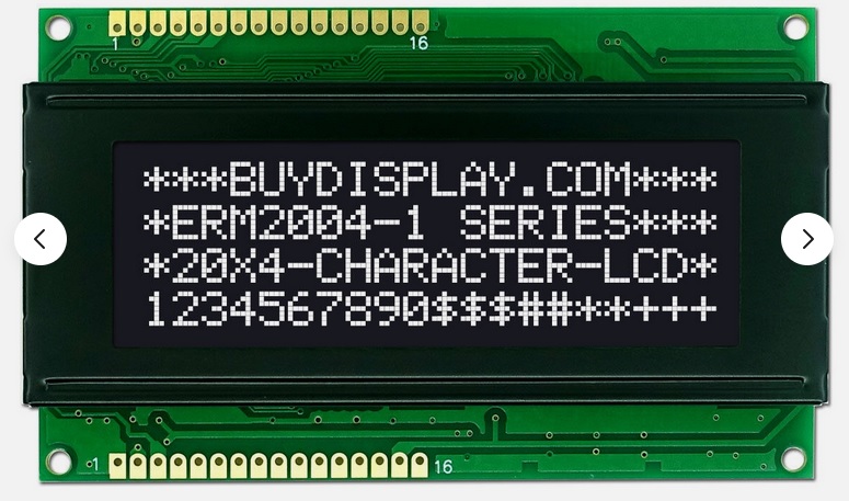

ich musste jetzt nach dem Austausch eines 20x4 LC-Displays leider feststellen, daß die Schrift kaum lesbar ist, da die Blickrichtung des Displays (von unten, 6:00) nicht zur Einbaulage passt. Kein Problem dachte ich mir, schaue ich mal nach einem Display mit Blickrichtung 12:00 und musste mit Erschrecken feststellen, daß da im Netz nicht viel zu finden ist. Entweder es gibt im Datasheet keine Angaben oder halt nur view angle/direction 6:00.
Das Display hat quasi Standardgröße (Abstände Befestigungsbohrungen ca 93x55mm) und ich brauche weiße Schrift auf blauem oder schwarzem Hintergrund.
Kann mir jemand evtl. eine Bezugsquelle nennen, wo ich das Display mit Blickrichtung von oben als privater Endkunde mit Stückzahl 1 bestellen kann?

Schon mal bei EA Display Visions umgesehen? Ich hatte letzten Winter ein EA DOGS104-A verwendet, da konnte man die Blickrichtung 6 Uhr oder 12 Uhr auswählen.
