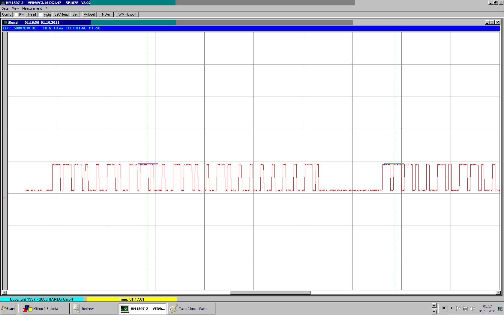

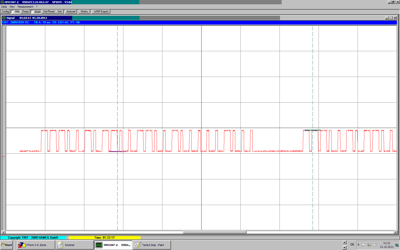

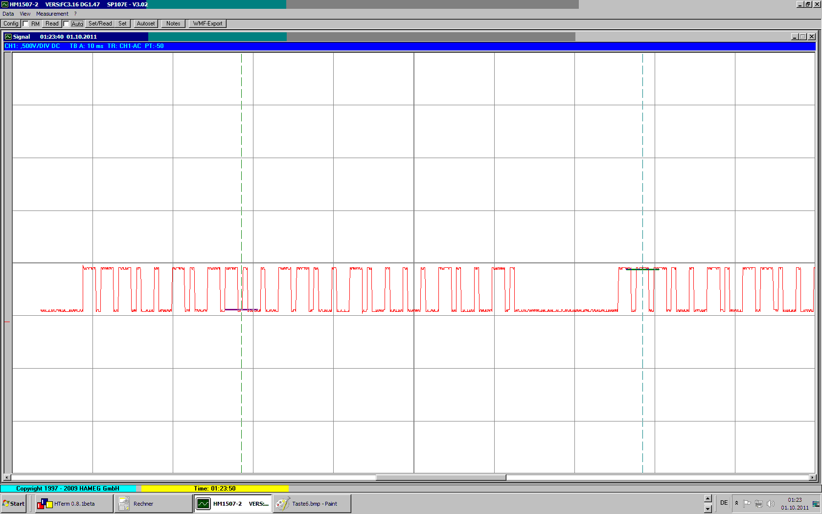

ich habe eine 433Mhz 24 Tasten FunkFB nebst Empfänger und möchte die
gerne an meinen MC anschliessen.
Ich habe mal ein paar Datenlogs angehängt da ich noch nicht verstehe wie
die Codierung bzw. das Protokoll funktioniert.
Es kann keine direkte Bitcodierung sein da die "Bits" sowohl bei H wie L
immer min. 600µs oder 1200µs lang sind und es wenn man sie nach 600µs
auflöst 74bit wären was warscheinlich etwas zu lang ist.
Da gibt es doch bestimmt irgendwie einen Trick wie man daraus "echte
Bits" macht oder?
Jackson

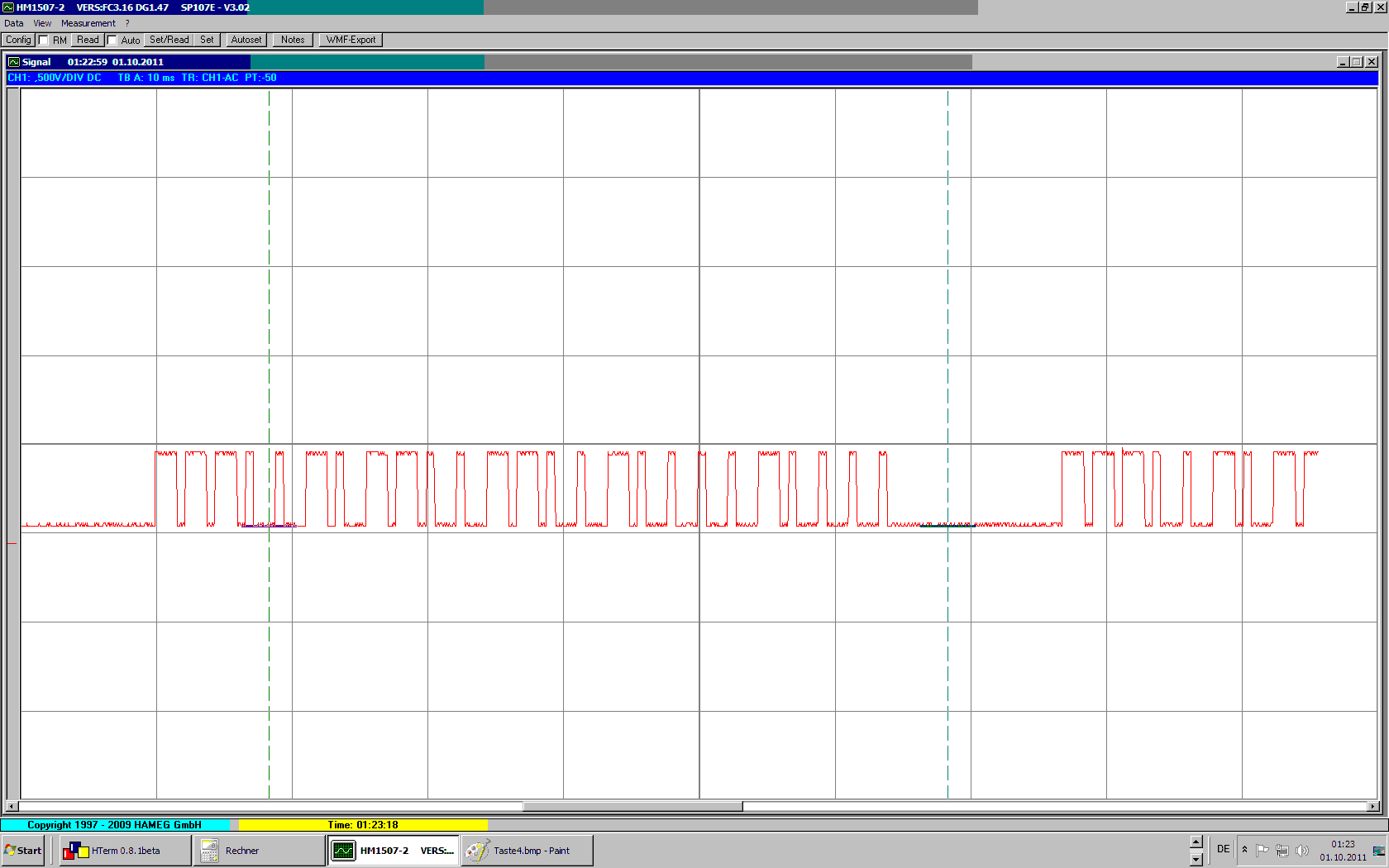

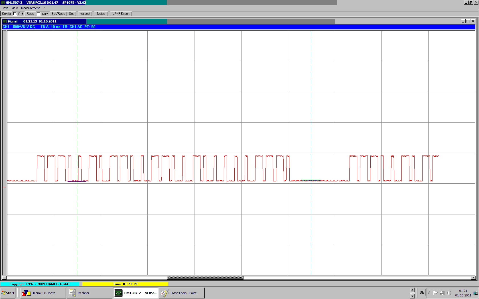

#2365809
Länger high gefolgt von kurz low ist 1, kurz high gefolgt von länger low
ist 0. Komme auf 25 Bit.
Am Anfang steht ein Byte mit 11100101 = 0xE5.
Danach kommt ein Byte mit 10011001 = 0x99.
Dann kommt ein Byte mit der Tastennummer.
Im ersten Bild steht 1 drin, im Zweiten 2, im Dritten 3, usw.
Am Schluss scheint ein Stop Bit zu sein, das ist immer 0.

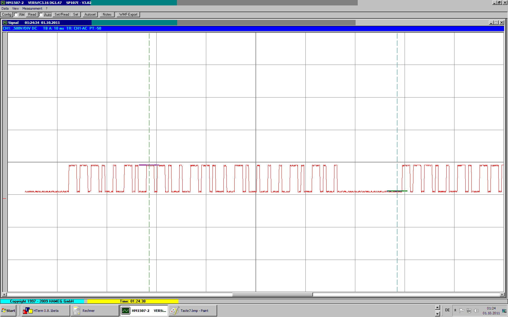

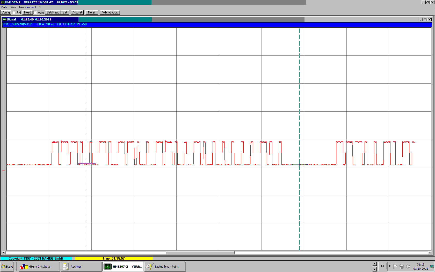

Edit: Ab Taste5 stimmts nicht mehr. Bei Taste5.png steht 7 im
Tastennummern Byte, bei Taste6.png steht 8 drin, bei Taste7.png steht 9
drin und bei Taste8.png steht 10 drin. Richtigen Bilder hochgeladen?
OP #2365814
ich denke das liegt an der Tastaturmatrix, die FB hat keine Zahlen 1-24
drauf sondern Symbole für eine RGB LED Steuerung die müssen ja nicht
zwingend der Reihe nach angeordnet sein.
Das sieht doch schon mal gar nicht schlecht aus, hast recht das passt.

Wenn man das noch mal als Tabelle zusammenfaßt, werden im dritten Byte
für die Tasten Binärwerte übertragen. In der letzte Spalte der Tabelle
ist der Tastencode noch mal als Hex-Code hingeschrieben. Wie Christopher
schon schrieb, sollte das für einen µC eine leicht Übung sein, anhand
eines Timerstandes beim Pulsende den 0/1 Werte zu erkennen und mit ein
paar Schiebeoperationen, die Datenworte zusammenzusetzen.
(1 - langer Puls mit kurzer Pause, 0 - kurzer Puls mit langer Pause)
          _Byte_1_ _Byte_2_ _Byte_3__ S  Tastencode hex
Taste 1:  11100101 10011001 0000 0001 0  0x01
Taste 2:  11100101 10011001 0000 0010 0  0x02
Taste 3:  11100101 10011001 0000 0011 0  0x03
Taste 4:  11100101 10011001 0000 0100 0  0x04
Taste 5:  11100101 10011001 0000 0111 0  0x07
Taste 6:  11100101 10011001 0000 1000 0  0x08
Taste 7:  11100101 10011001 0000 1001 0  0x09
Taste 8:  11100101 10011001 0000 1010 0  0x0A
