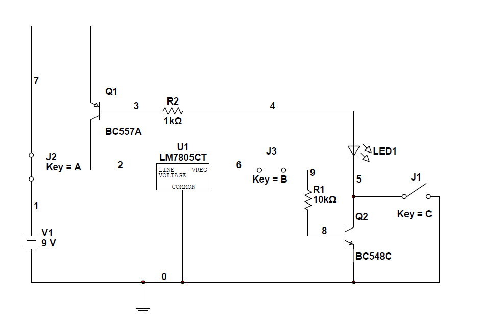

ich versuche jetzt schon seit mehreren Tagen eine Stromsparschaltung
bzw. Stand-By-Schaltung für mein aktuelles Projekt zu realisieren.
Leider komme ich aber aktuell nicht zu einem wirklich brauchbaren
Ergebniss.
Zum Projekt: Es handelt sich hierbei um ein Temperaturmessmodul an dem
zwei Temperatursensoren (KTY81-110) angeschlossen sind. Die Wahl des
jeweiligen Sensors erfolgt mit zwei Tastern; Taster A = Sensor A und
Taster B = Sensor B. Angezeigt wird die jeweilige Temperatur auf einem 6
stelligen 7-Segmentdisplay, welches wiederum durch ein Schieberegister
(74HC595) angesteuert wird. Das durch steuern der jeweiligen Segmente
(Digits) übernimmt der Microcontroller (ATmega328P-PU) welcher auch die
Temperaturmesswerte berechnet. Das ganze bisher beschriebene
funktioniert tadellos.
Nun zum eigentlichen Problem:  Das Temperaturmessmodul soll
Batteriebetrieben sein und nicht 24h die Temperatur anzeigen – lediglich
nach Bedarf. Aktuell werden die Anzeige und alle angeschlossenen
Status-LEDs nach 20sek. ausgeschaltet. Dabei ist jedoch der
Stromverbrauch noch bei knapp 100mA was bedeutet, dass die
angeschlossene 9V-Blockbatterie nach mehr als einen Tag ausgetauscht
werden müsste.
Nun versuche ich die ganze Zeit das Problem Schaltungstechnisch zu lösen
um den Stromverbrauch bei Inaktivität weit unter 100mA zu bekommen.
Die hier gezeigte Schaltung funktioniert zwar, hat aber ein großes
Problem. Sobald ich den Schalter J1 betätige Schaltet der Transistor Q1
durch und der Festspannungsregler U1 wird geschaltet. Die gesamte oben
beschriebene Schaltung wird dann von diesem mit der Betriebsspannung von
5V versorgt. Leider fällt aber auch dann die Spannung am Eingang auf
fast 6V ab. Was dazu führt, dass die Anzeige entweder nur sehr kurz oder
gar nichts mehr anzeigt. ;(
Wie bekomme ich es hin, dass der Eingang des Festspannungsreglers auch
bei eigeschalteter Last noch die volle Batteriespannung bekommt?
Viele Grüße, Marcel Stach

Normalerweise packt man das anders herum an. Einen Spannungsregler der
nur uA selbst verbraucht und einen Mikrocontroller, der die meiste Zeit
im stromsparensten Sleep Mode verbringt. Weitere Komponenten werden dann
nur bei Bedarf vom MC mit Strom versorgt.

Ein 9 V Block und LED Anzeige ist keine gute Kombination. Mit einem Low
Drop Regler sollte es auch 3 oder 4 AA Zellen tun. Da hat man rund die
20 fache Kapazität.
Als Spannungsregler wäre so etwas wie ein MCP1702 eine Anregung - es
müssen auch keine 5 V sein. Der µC braucht bei 3 V auch weniger Strom.
Bei 3 Zellen ginge es ggf. auch ganz ohne Regler.

Stimmt eigentlich. 3 Zellen, LED und Widerstand haben wir früher auch
ohne Spannungsregler gemacht. 47HC vertragen auch halbleere Batterien.
Und der KTY81 kommt auch ohne Spannungsregler aus, solange man die
Versorgungsspannung als Referenzspannung für den ADC benutzt.
Sollte eigentlich ausreichen:
- ATmega direkt an 3 Zellen anschliessen.
- Programm so oft wie möglich in den den sleep Modus
- Spannungsversorgung Schieberegister und KTY81 mit P-Mosfets abschalten
  (Dann Sleep im Power-Down Mode)
- Mit den beiten Tastern über Interrupt aufwecken
Allerdings, auf die 2uA eines MCP1702 konnt es auch nicht mehr an.

Vielen Dank für Eure hilfreichen Tipps. Ich habe jetzt den AVR in den
Sleep-Modus versetzt und wecke diesen wahlweise mit Taster "A" oder
Taster "B" wieder auf. Der aktuelle Stromverbrauch im Sleep-Modus
beträgt jetzt rund 7mA. Entferne ich den 7805 und verwende mein
Labornetzteil mit eingestellten 3,3V Betriebsspannung, so beträgt die
Stromaufnahme nur noch knapp 2mA im Sleep-Modus.
Das ist eigentlich immer noch zu viel, bist du wirklich
- im Power-Down-Sleep
- alle Möglichkeiten zum Energiesparen ausgereizt (ADC abgeschaltet,
Referenzspannung abgeschaltet, BOD-Disable, PRR Register)
Da solltest du eigentlich im Bereich <0.5µA landen.
