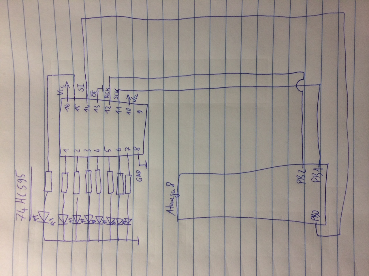

ich versuche mich gerade mit meinem ersten Schieberegister.
Habe mir dazu den Artikel im Tutorial durchgelesen (Porterweiterung über
74HC595 (Ausgang)).
Im Anhang habe ich erstmal meine Anschaltung des Schieberegisters
skizziert. Habe mich weitestgehend am Datenblatt und Tutorial versucht
zu orientieren.
Als MC kommt ein ATMEGA8 zum Einsatz. Der Quellcode lässt sich ohne
Schwierigkeiten kompilieren. Ich habe an jeden Ausgang eine LED
angeschlossen, damit ich ein gesetztes Bit sehen kann.
Da ich erstmal nur Bit 1 setzen möchte habe ich den Code des Main-file
etwas abgeändert.
  com74hc595_init();
      while(1)
        com74hc595_setBit(1);
Leider tut sich bislang überhaupt nichts. Habe ich eventuell schon einen
Schaltungsfehler in der Ansteuerung des 74HC595?
#4135550
Le Ha schrieb:
> com74hc595_init();
Und was macht das?
Offensichtlich nicht.
Ganz nebenbei: Bei Leitungskreuzungen zeichnet man weder Tunnel noch
Brücken, sondern kreuzt einfach die Leitungen. Dort, wo Verbindungen
bestehen sollen, setzt man dicke Punkte.
mfg.

Gast #4135573
void com74hc595_setBit( unsigned char BitNumber)
  unsigned char Port = BitNumber >> 3;   // <------- !!
  unsigned char Bit = BitNumber & 7;
  com74hc595[ Port ] |= (1 << ( Bit ) );
In der markierten Zeile gibt es einen unsinnigen Shift.
Zumindest wenn man eine Bitnummer 0..7 an die Funktion übergibt.
Da muss man wohl nochmal drüber nachdenken.
OP #4135580
Danke Peter! Das war es und weiterhin hat sich genau bei Bit 1 leider
eine defekte LED eingeschlichen. Alle anderen LED´s haben sich nämlich
ansteuern lassen.

OP #4138596
Thomas Eckmann schrieb:
> Hast du die 3 Portpins auf Ausgang gesetzt?
Das war es. Hatte ich vorher ausersehen mit auskommentiert.
Danke für die sonst gute Erklärung. Habe jetzt mal ein kleines Lauflicht
damit gebastelt.

OP #4138904
neeDanke schrieb:
> Das müßte ich mir alles mühsam aus dem Code zusammereimen. Aus
> Kommentaren geht es nicht hervor. Nein danke. Hättest dir den Post
> sparen können bis auf die Bekanntgabe des entdeckten Fehlers :(
Danke für deine Bemühungen.
Wie kommst du darauf das ich einen Fehler bekanntgebe in meinem Post?
Es läuft doch bereits schon :)
Die Datei Lauflicht ist eine JPG. Das Dateiende wird nur nicht mit
angezeigt. Die Kommentare sind nur für mich zum Verständnis. Damit habe
ich die sehr gute Erklärung von Thomas für seinen Code verständlich
gemacht für mich.
