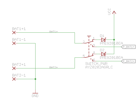

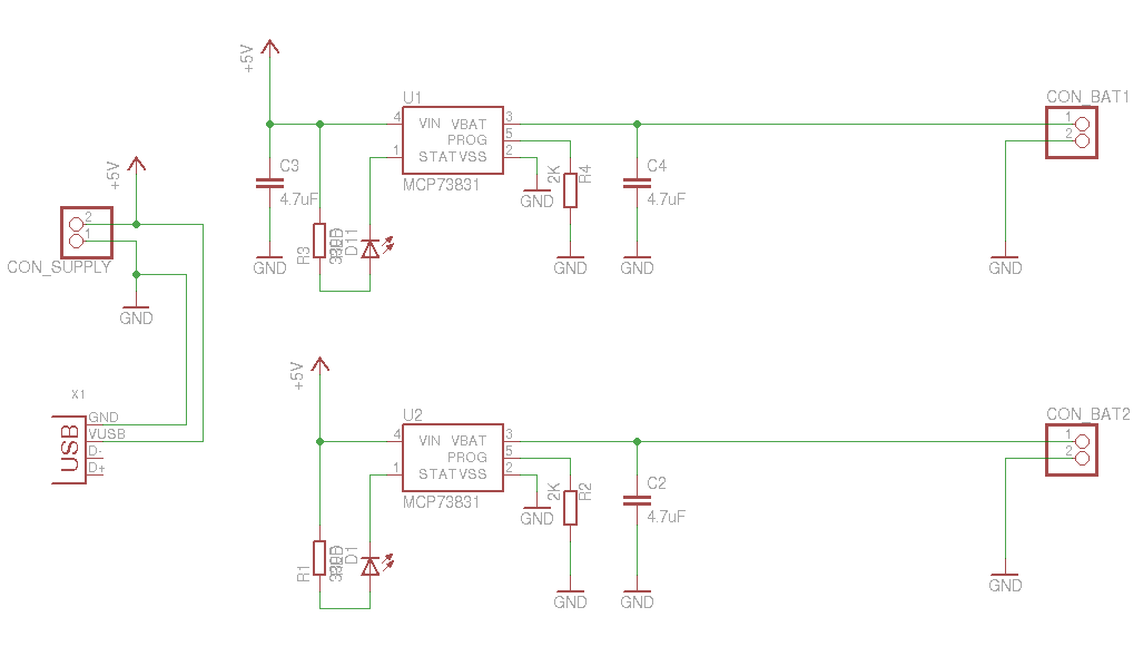

Hallo, ich entwickle gerade kleine Roboter, welche jeder mit zwei parallel geschalteten LiPo Akkus (für mehr Kapazität) ausgestattet sind (siehe Bild im Anhang). Die LiPo Akkus haben sind identisch und haben maximal 350mAh (pro Stück). Über ein Switch kann ich die beiden Akkus auf eine Versorgungsspannung legen und zum Laden die positiven Anschlüsse wieder trennen. Ich möchte jetzterstmal eine Möglichkeit finden zwei Zellen im Roboter zu laden (ohne diese auszubauen). Dann würde ich gerne eine Ladeplatine für mehrere Roboter bauen, welche die Roboter gleichzeitig läd. Als Ladeschaltung habe ich schon den MCP73831 ausprobiert (siehe Bild im Anhang). Das Laden einer Zelle funktioniert auch sehr gut. Baue ich jetzt zwei Schaltungen parallel auf, fließt zwischen beiden Zellen ein Ausgleichstrom, welcher den MCP grillt. Eine Schaltung, welche erst eine Zelle läd und die andere abkoppelt wäre hinderlich, da dann das Laden von mehreren Robotern und jeder Zelle einzeln lange dauern würde und die Logikschaltung dafür sehr aufwendig wäre. Ich habe überlegt, ob sich die Stromkreise jeder Ladeschaltunggalvanisch trennen lassen, damit keine Ausgleichströme fließen können. Die Ladeströme sind mit max. 500mA (eher 250mA) ja sehr gering. Mir ist da aber noch nichts gescheites eingefallen. Hat jemand Ideen dazu?

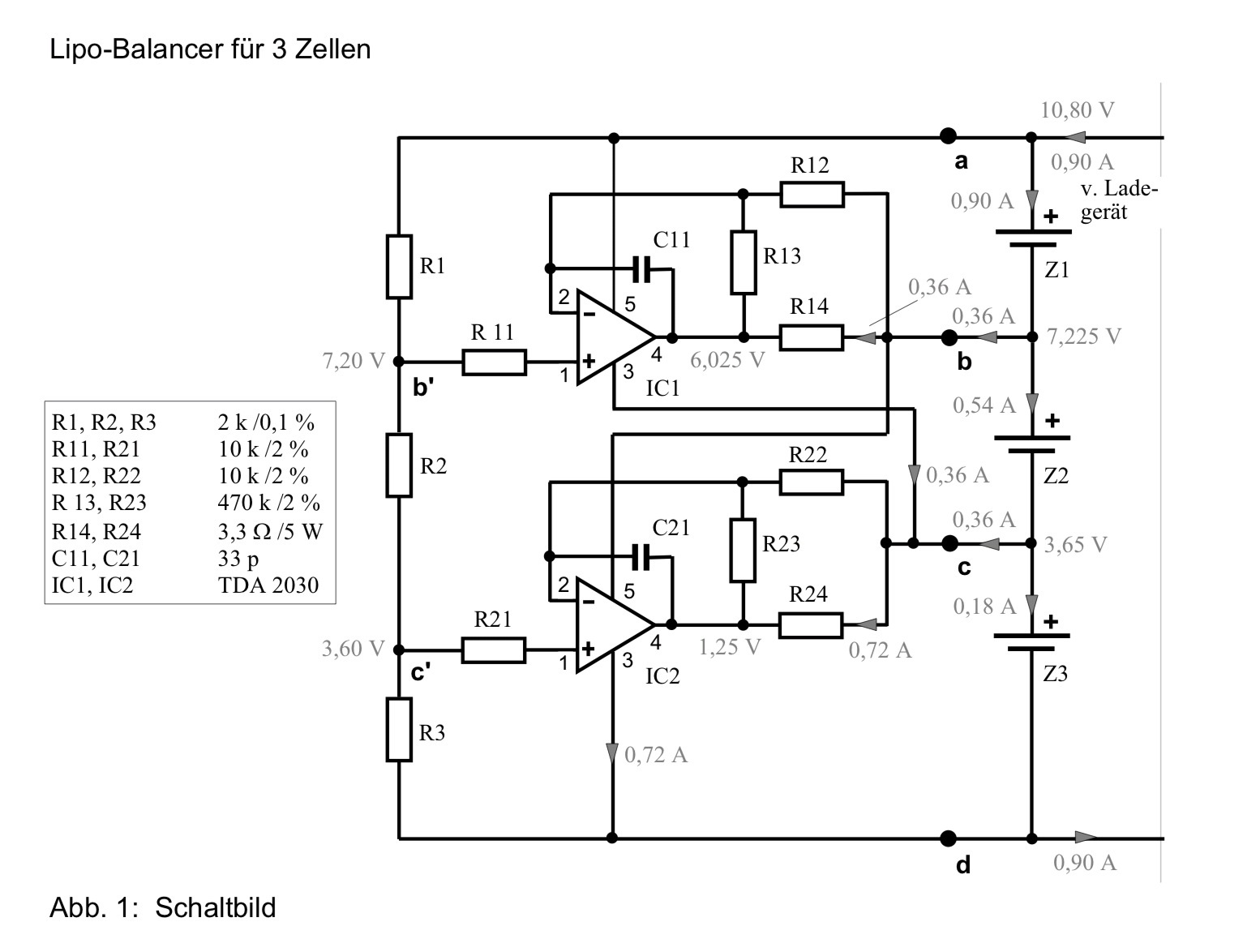

Ganz einfach! Lade beide lipos mit einem MCP und baue dir je ein ballancer pro Akku. Wenn du nen Schaltplan brauchst sag Bescheid. Gruß Martin

Die Schaltung ist für 3 Zellen aber lässt sich ja beliebig anpassen! Siehe auch: http://www.kc-world.de/LiPo-Balancer.htm Und nein mr. rcc, man kann lipos nicht einfach parallel schalten!!! Wie timmo schon sagte..

Ich glaube mehrere MCP parallel bringen nichts. Habe ja schon zwei parallel gehabt. Beide einzeln funktionieren gut. Mit jeweils einer Zelle dran raucht aber einer ab und zwar so dass das Gehäuse komplett zerstört wird.

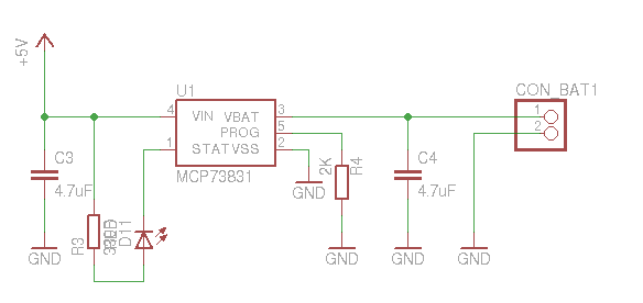

Dann hast du wohl irgendwas falsch angeschlossen (z.B. die Ausgänge der MCPs parallel geschaltet). Du sollst aber nur die Versorgungsspannung der MCP parallel (an 5V) schalten und die Ausgänge schön separat an je einen Akku. Dann hat jeder MCP seinen eigenen Lipo. Quasi die Schaltung aus dem Ausgangspost n-mal.
>Quasi die Schaltung aus dem Ausgangspost n-mal. Meinst du so? Dann zerschießt es mir einen MCP, sobal dich einen weiteren Akku anschließe.
Mmh, ich könnte mir vorstellen dass es daran liegt, dass du 2x 500mA aus der USB-Leitung ziehen willst (sofern dein Schaltplan der Realität entspricht) und dann die USB-Spannung zusammenbricht (bei USB 2.0 sind ja nur 500mA zulässig). Evtl. gerät dann ein MCP in einen undefinierten zustand und dreht dann irgendwie durch.
Ne den USB-Anschluss habe ich nicht bestückt. Ich benutze ein Labornetzteil. Hab auch keinen 2k Widerstand für PROG gehabt. Sind jetzt 2,2kOhm, sind also weniger als 500mA (Strom nimmt exponentiell zum Widerstand an PROG ab).
Also ich habe gerade mal 3 Stück mit Akku an 5V angeschlossen... geht wunderbar bei mir (Ladestrom 500mA)

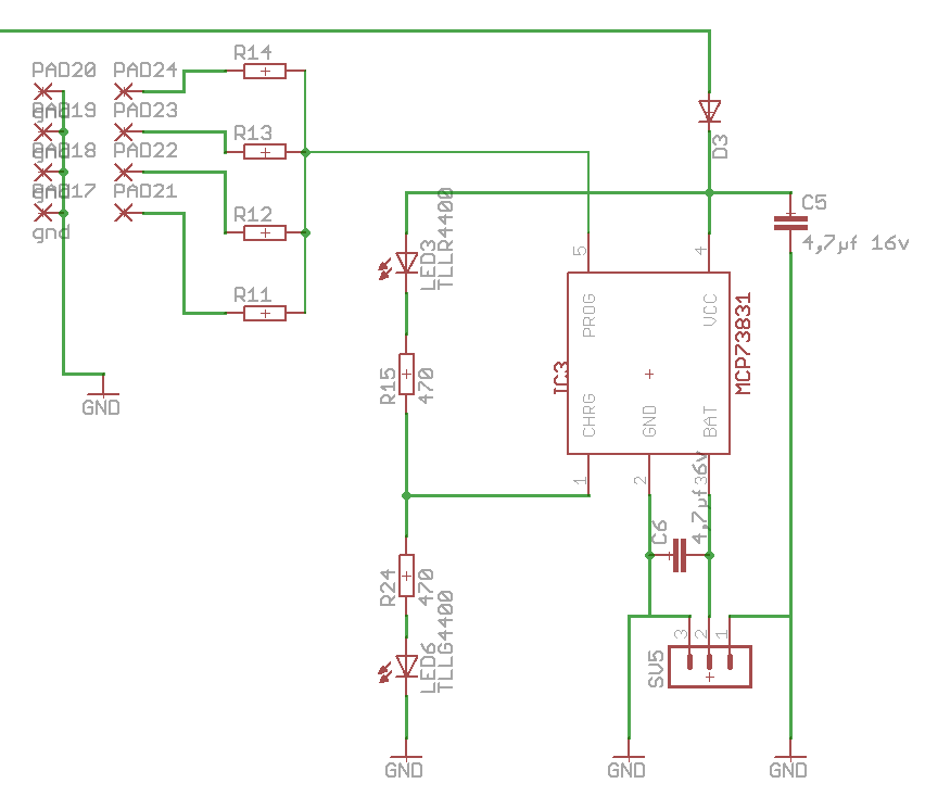

Ich verwende auch die MCP73831, bei meinem 4-fach Ladern. Bis jetzt ist noch keiner ab geraucht. Vielleicht liegt es auch daran das bei mir vor jeden MCP73831 noch eine Diode sitzt.
Dirk Becker schrieb: > Ich verwende auch die MCP73831, bei meinem 4-fach Ladern. > Bis jetzt ist noch keiner ab geraucht. Vielleicht liegt es auch > daran das bei mir vor jeden MCP73831 noch eine Diode sitzt. Nö, die Diode braucht's net. Ich habe fast die gleiche Schaltung hier als 5x-Lader, nur dass ich den MCP73821 habe und statt der Jumper ein Poti verwende. Zerschießen sollte es da eigentlich nichts, die MCPs sind clever genug dafür.

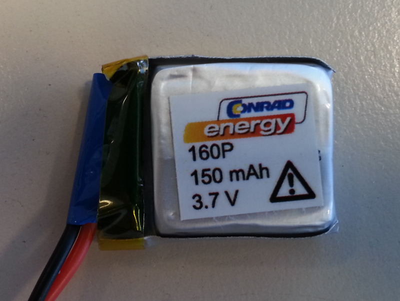

Habs jetzt auch hinbekommen. Das problem war nicht die Schaltung, sondern die Akkus. Habe zuerst mit 130mAh Zellen von Conrad getestet (siehe Bild). Die scheinen noch eine Schutzschaltung o.ä. mit dabei zu haben,welche dann die Ladeschaltung zerstört. Mit den Zellen von lipopower.de liefen einwandfrei. Danke für die vielen Hilfe.
Hannes E. schrieb: > Das problem war nicht die Schaltung, sondern die Akkus. > Habe zuerst mit 130mAh Zellen von Conrad getestet (siehe Bild). Die > scheinen noch eine Schutzschaltung o.ä. mit dabei zu haben,welche dann > die Ladeschaltung zerstört. Und warum ist die Schutzbeschaltung angesprungen? Genau, weil du versucht hast, mit einem zu großen Strom zu laden. Zulässig sind wahrscheinlich maximal 150mA, du hasts mit dem 3-fachen probiert. Gruß Christian
So wirds sein. Die meisten Akkus, vorallem die kleinen können nur 1C ab. Vermutlich springt die Schutzschaltung bei 1,5C oder so an. Warum die dann aber das lade ic schrottet kann ich mir nicht erklären. Hätte gedacht dass die Schutzschaltung die Stromzufuhr unterbricht.
