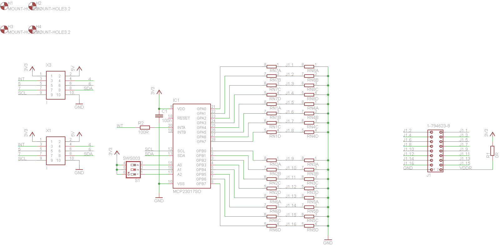

ich lese bereits eit einiger Zeit mit und Informiere mich hier im Forum.
Nun möchte ich für mein FEZ Rapptor Board ein "Gadgeteer" DI-Board bauen
mit einem MCP23017 und 16 Digital-Eingängen. Dieses soll in meinen
Wohnwagen diverse Dinge automatisieren.
Der MCP23017 wird mit 3,3V betrieben und über I²C angesprochen. Die 16
Eingang-Pins sollen mit 14V über Spannungsteiler angesprochen werden.

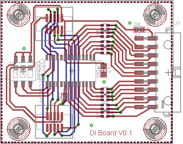

Ich habe den Schaltplan und das Boarddesign angehängt. Was sagt Ihr?
#3790530
1. siehe Peter
2. Bei einer 2-lagigen Platine machen SMD-Buchsen für I/O keinen Sinn.
Die reißen dir schneller ab als welche mit Durchsteckmontage.
3. In einem 12V-IO-Feld ist ein 3,3V-Signal keine gute Idee. Irgendwer
gibt da garantiert Batteriespannung drauf ;)
4. Die Widerstandswerte fehlen.

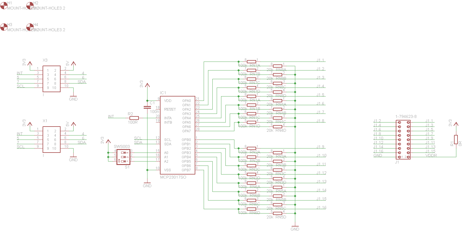

Gast #3790601
Hallo Peter, Hallo Helge,
danke für die Tipps.
1. Bei dem Spannungsteiler war ich wohl Geistig etwas übernachtet. ;-)
2. Ich hab keinen keine andere IO-Buchse gefunden, die kompakt genug
ist, in eine Gehäuseöffnung passt und Vibrationsfest ist. Hats Du mir
einen Tipp?
3. Die 3,3V liegen nur auf dem Pinn, wenn der Widerstand eingelötet
wird. Habe ich nur für den Fall vorgesehen, sollte ich den MCP23017 für
eine 3,3V Anwendung benötigen
4. Widerstandswerte hab ich eingepflegt. Der Spannungsteiler ist --->
100k --> MCP23017 ---> 20k ---> GND
#3790606
@ Michael (Gast)
Sieht immer noch nicht gut aus. Die Leitungen kreuzen die Bezeichnungen
und Werte, das sollte man besser machen. Ausserdem ist es bei DEM
Schaltplan unsinnig, alles mit Labels/Netznamen zu verbinden. Direkte
Verbidnungen kommen wohl aus der Mode? Ein Zeichungsrahmen wäre nett und
sinnvoll.
