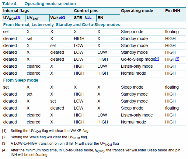

Frank K. schrieb:
> Nicht ganz. Bei den 8-Pinnern ist der RS-Pin ein analoger Eingang (R
> gegen GND zur Bestimmung der Flankensteilheit im allgemeinen Fall), beim
> TJA ein digitaler. Das vereinfacht das Design, ein Pulldown an STB_N
> reicht.
Wie meinst du das mit dem Vereinfachen. Bei mir ist am RS-Pin ja auch
nur ein Pulldown oder meinst du das man hier 3 verschiedene
Spannungswerte anlegen muss und man beim TJA dafür extra Pins hat?
Die MCP2551 gibts halt an jeder Ecke (z.B. Reichelt) deswegen habe ich
erstmal darauf zurück gegriffen.
#3956020
Thomas O. schrieb:
>> reicht.
Der RS-Pin ist kein Logikeingang, sondern ein Stromeingang. Siehe
Tabelle 1-1. Gut, ich habe mir das DB nochmal angeschaut. Wenn Du Slope
Control nicht brauchst, reicht auch ein 4k7 gegen Vcc und ein
Prozessorpin, der den Pin im High-Speed-Fall auf GND zieht.
Du könntest auch den Nachfolger MCP2561 oder MCP2562 nehmen. Die haben
auf Pin 8 einen STBY-Pin, und das ist ein normaler Logikeingang ohne
weitere Seiteneffekte.
