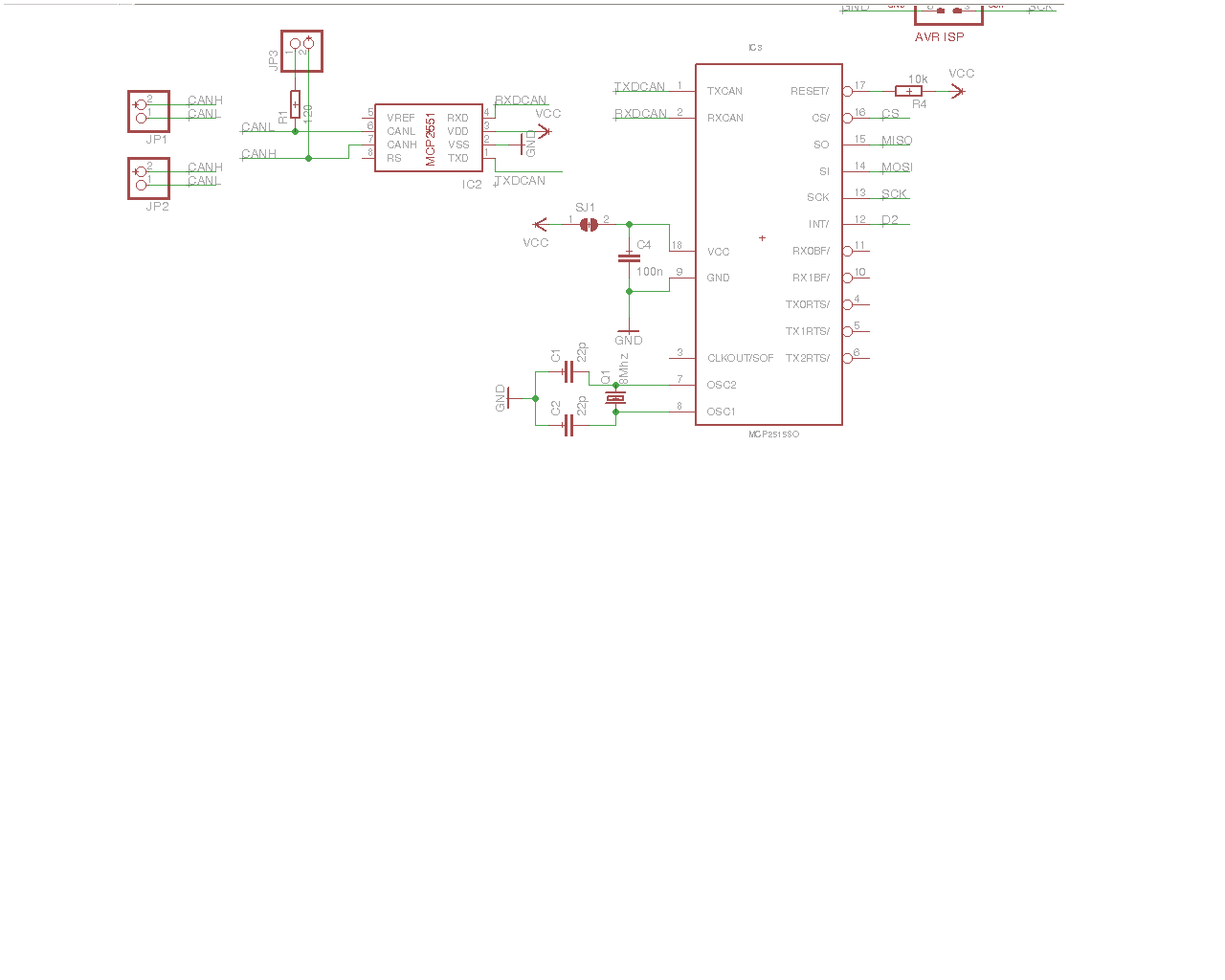

Guten Abend zusammen,
ich schlage mich gerade mit dem MCP2515 und seinem Kollegen den MCP2551
rum.
Ich habe 2 Arduino Uno's mit dem gleichen Aufbau der Schaltung wie im
Anhang am laufen. Aber es findet keine CAN Bus Kommunikation statt.
Ich verwende eine Bücherei mit Beispiel aus dem Internet, aber irgendwie
vertraue ich der nicht wirklich.
Sie meldet zwar über Serial CAN Init ok aber trotzdem kann das ja alles
heißen.
Bus Terminierung habe ich schon überprüft auf beiden Seiten sind 120 Ohm
Widerstände und im ausgeschaltetem Zustand hat der Bus einen Widerstand
von 60 Ohm.
Beide Quarze schwingen ordentlich an, und auf dem SPI Bus ist auch was
los.
Es wäre nett wenn sich jemand mal den Schaltplan anschauen könnte und
mir sagen könnte ob da Fehler drin sind.
Wenn nicht dann wird es wohl an der Bücherei liegen.
Vielen Dank im voraus
Gast #4682034
Investiere ca. 5..15€ in ein Logic Analyzer (Clone), betreibe diesen
z.B. mit der freien Software Sigrok und schon kannst Du sowohl die SPI
vor dem MCP als auch den CAN selbst genauestens debuggen. Anzeige der
Übertragungen im Klartext, Bedienung ist ein Kinderspiel. Besser geht es
kaum.
