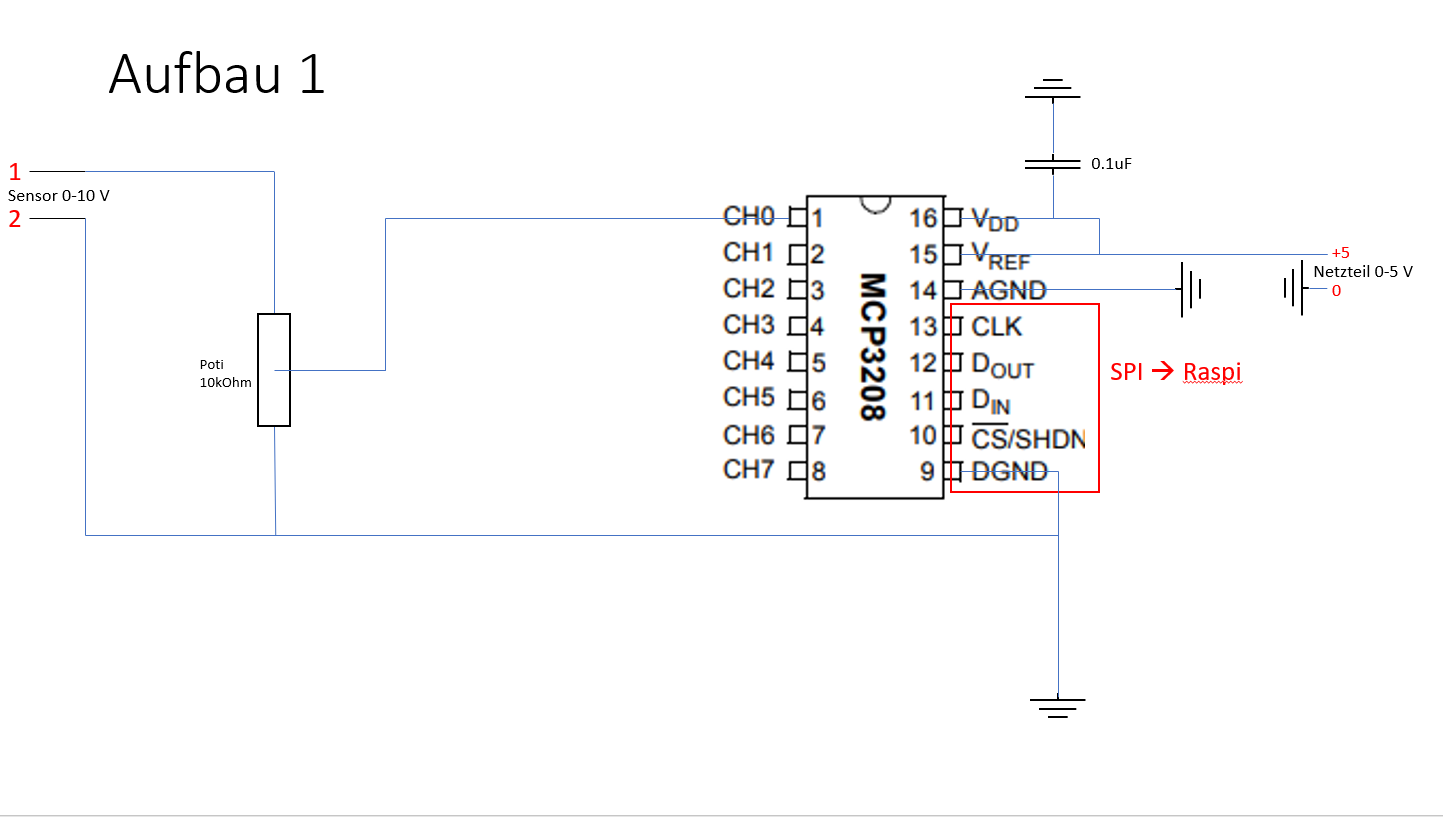

Jetzt gibt es folgende "Baustellen": Signalkonditionierung und
Störungen.
1) Signalkonditionierung
Das Signal des Sensors ist Analog 0-10 V.
Für einen ersten Test habe ich mir einfach ein 10 kOhm Potentiometer
genommen und als Spannungsteiler verwendet. Angeschlossen habe ich
den einen Kontakt an GND von der AD-Wandlerschaltung und den "Ausgang
des Spannungsteilers" an einen Eingang des MCP3208. (Siehe
schaltung1.png)
Jetzt stellt sich mir die Frage, ob ich das überhaupt so machen kann.
Schließlich hat der Sensor sein eigenes Netzteil und liefert ja nur eine
"Spannungsdifferenz" zwischen
den beiden Ausgangskontakten.
Da die AD-Wandlerschaltung und der Sensor jeweils ein eigenes Netzteil
benutzt sind die Bezugspotenziale doch nicht zwangsläufig gleich, oder?
Sprich das Verbinden des GND Kontaktes des Sensors mit dem GND der
AD-Wandlerschaltung ist nicht richtig. Oder habe ich das falsch?
Wenn ich das richtig habe, wie kann ich das Problem lösen?

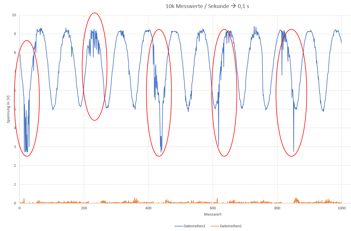

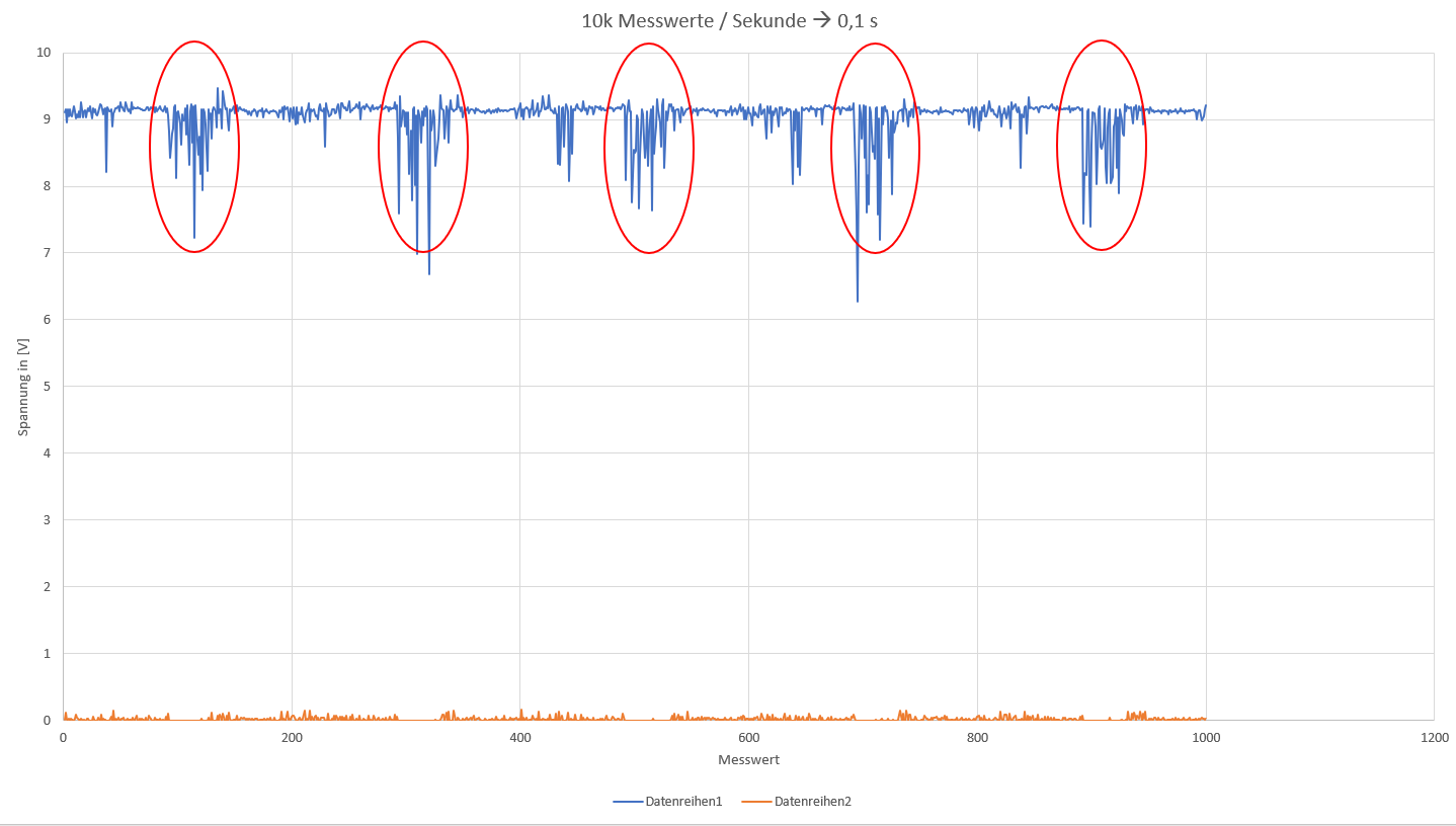

2) Störungen
In einem ersten Test, bei dem der Aufbau nur auf einem Breadboard
gesteckt war habe ich die in störungen1.png und störungen2.png Verläufe
erfasst. (Aufbau der Schaltung war wie in schaltung1.png)
In störungen1.png habe ich die Masse einfach ruhen lassen.
In störungen2.png hat sie mit 120 Hz geschwungen.
Die rot eingekreisten Stellen kommen mit einer Frequenz von 50 Hz vor
(Annahme: Netzstörungen?). Jeweils dazwischen ist noch eine kleinere
Störung zu sehen.
Als Refernzspannungsquelle habe ich ein günstiges Labornetzteil
verwendet und nicht die Spannung des Raspberry Pi. Ich habe irgendwann
mal aufgeschnappt, dass die Spannung für so Vergleichsmessungen nicht
wirklich zu gebrauchen ist und ich das Labornetzteil eh noch hatte. Ich
hab dann einfach mal angenommen dass ich es wenn nur besser und nicht
schlechter mache.
Woher könnten die Störungen kommen und was kann ich gegen sie tun?

#5629543
> schaltung1.png)
Ist ja nicht ungewöhnlich.
Sollte so sein. Es wäre auch alles OK wenn Pin 2 des Sensor-Outputs GND
wäre. Wenn nicht wird es etwas komplizierter.
Das sind erst einmal zwei getrennte Stromkreise.
Ist richtig, wenn Pin 2 des Sensor-Outputs GND ist.
Beantworte bitte zuerst diese Fragen/Annahmen. Dann geht es zum Rest.
mfg klaus
#5629719
> Hannes B. schrieb:
> *Zum Projekt:*
> Ich habe eine schwingende Masse (Schwingfrequenz 120-200 Hz, Hub <2 mm).
> Der Ort der Masse wir mit einem optischen Sensor mit Ausgang 0-10 V
> bestimmt.
Was ist es denn konkret für ein Sensor? Liefert der am Oszi saubere
Signale, oder sind diese schon gestört.
Wie ist die Augangsbeschaltung des Sensors. Welche Last kann der
treiben?
Welcher Art und wie lang ist die Signalleitung zu deiner
Auswerteschaltung?
> Mein Ziel ist es die die Schwingung mit 10 kHz zu erfassen.
> Für erste Versuche habe ich mir den AD-Wandler MCP3208 besorgt.
> Störungen.
Ist schon recht hochohmig, wenn man gestörte Umgebung hat.
Außerdem fehlt da ein kleines C am Eingang (z.B. 1...10nF), um die
impulsförmige kapazitive Belastung durch die S&H Schaltung zu puffern.
> schaltung1.png)
Kann man so machen, wenn es denn funktioniert.
Du hast keine verwertbaren Infos zum Sensor gegeben.
Klaus hat dazu auch schon die richtigen Rückfragen gestellt.
Du hast am  Eingang eine verwertbare Differenzspannung. Soweit so gut.
Zum Gesamtkonzept fehlen relevante Infos.
siehe Fragen von Klaus.
> 2) Störungen
> erfasst.
Ja, da hast du einen schöne Sensorschaltung gebastelt, welche dir jeden
Dreck auch der Umgebung anzeigt. Zum konkrten Aufbau wissen wir nix
(siehe Fragen oben).
Nimm erst mal einen Oszi und prüfe die Rohsignale am Ausgang des
Sensors.
Wahrscheinlich aus der Umgebung, wenn man annimmt, das der Sensor nicht
spinnt.
Gruß Öletronika
